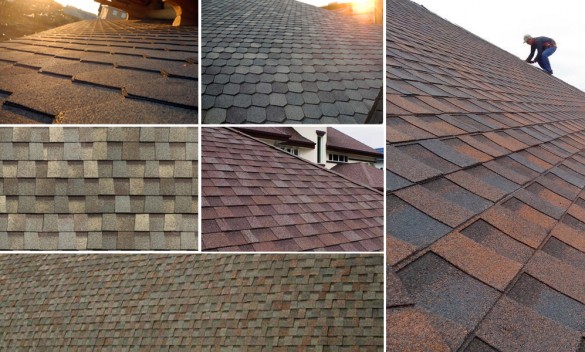

Что касается декоративности, то кровля подбирается в общей стилистике здания и должна соответствовать и по форме, и по цветовой гамме. А нарезок и цветов у гибкой черепицы столько, что можно воплотить самую фантастическую задумку.

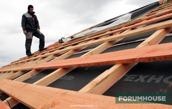

Пароизоляция
Если в доме холодный чердак, то проблема скопления влаги в подкровельном пространстве решается вентилированием, если же речь о жилой мансарде, важнейшим этапом подготовки к монтажу черепицы является пароизоляция. Для фиксации пленки вровень со стропилами набивается дополнительная планка, пленка раскатывается по всей поверхности, без щелей.
Полотно укладывается с нахлестом по стыкам, для герметизации стыки проклеивают специальным скотчем.
Пленка фиксируется к стропилам брусом (шаг 600 мм), который также будет служить обрешеткой для отделочных материалов. Для дополнительной фиксации утеплителя снаружи, поверх пленки между стропилами набивают поперечины из бруса, после чего укладывают утеплитель необходимой толщины. Эффективнее уложить два слоя плит вразбежку, чтобы отсечь все мостики холода. Поверх утеплителя раскатывается ветрозащитная мембрана, поверх мембраны контрбрус, который не только фиксирует пленку, но и обеспечивает вентиляционный зазор, на контрбрус укладывается контробрешетка под основание.

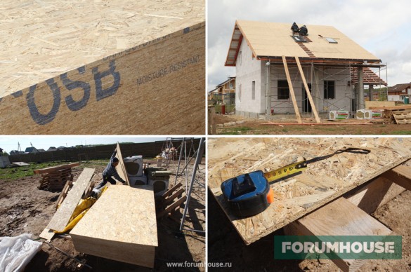

Главная задача основания – выровнять поверхность и обеспечить возможность фиксации гонтов гвоздями, ввиду чего используются плитные материалы или шпунтованная доска.
Артем Азаров Региональный технический представитель компании ТехноНИКОЛЬ SHINGLAS, направление «Скатная кровля»
Оптимальный вариант – ОСП-3, эти плиты доступнее фанеры и образуют ровное покрытие, без перепадов, которые могут образоваться при усушке шпунтованной доски. Листы необходимо монтировать с деформационным зазором в 3-5 мм, вразбежку, стыки должны проходить по осям обрешетки, с фиксацией торцов.

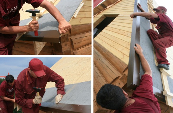

После монтажа настила карнизный свес кровли усиливают металлическими карнизными планками. Они укладываются ребром на край сплошного основания и крепятся кровельными гвоздями в шахматном порядке с шагом 150 мм. Нахлест планок между собой составляет 30-50 мм.

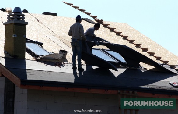

Места наиболее вероятных протечек, где в процессе эксплуатации будет скапливаться влага, закрывают самоклеящимся гидроизоляционным ковром.
Защиту укладывают на карнизных свесах и в ендовах. Также изолируют вентиляционные проходы, зоны вокруг дымоходов и мансардных окон. Проходные элементы перед монтажом обязательно промазывают битумной мастикой и прибивают. Нахлест на стыках ковра (100-150 мм) также промазывается битумной мастикой. Остальную поверхность основания закрывают обычным подкладочным ковром – материал укладывают снизу вверх, постепенно раскатывая рулон и фиксируя на оцинкованные кровельные гвозди в верхней части ковра через 200-250 мм. Стыки с нахлестом также герметизируют битумной мастикой.
Устройство торцевых планок
После укладки гидроизоляционного ковра монтируют торцевые (фронтонные) планки – для фиксации используют те же гвозди, что и для подкладочного ковра. Крепеж располагают в шахматном порядке с шагом 12-15 см с перехлестом планок 30-50 мм. Чтобы избежать волнистости, капельник «наживляют», слегка вгоняя крепеж в плиту. Окончательно пробивают гвозди после фиксации планки по всей длине. В местах стыка с капельниками и в коньке их подрезают для лучшего прилегания.

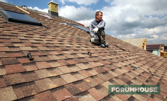

Укладка гибкой черепицы начинается снизу – поверх капельников, с отступом от края 25 мм, прибивается специальная, коньково-карнизная черепица. В месте прилегания к торцевой планке она дополнительно фиксируется битумной мастикой с тыльной стороны. Специальную черепицу можно заменить обычной, если обрезать «лепестки». На выбор крепежа влияет толщина покрытия.
Артем Азаров
Вся гибкая черепица фиксируется оцинкованными кровельными гвоздями с широкими шляпками, но их типоразмер зависит от количества слоев.
  • Однослойная и двуслойная – гвозди длиной от 25 мм, диаметр шляпки от 9 мм.
  • Трехслойная – гвозди длиной от 45 мм, диаметр шляпки – от 12 мм.
Перед укладкой основного полотна специалисты рекомендуют смешать гонты из нескольких пачек, для минимизации разнооттеночности (повышения декоративности). Если черепица однослойная, перед монтажом снимается защитная пленка, расположенная с обратной стороны гонта, предотвращающая их спекание при транспортировке и хранении. Многослойные коллекции с нарезкой «Драконий зуб» монтировать проще, так как нет необходимости снимать пленку, и не требуется подбирать рисунок кровли, черепица укладывается хаотично со смещением гонтов относительно нижележащего ряда на величину 15-85 мм.
Первый ряд укладывается в стороны от центра ската, место фиксации гвоздями зависит от типа нарезки, глубина погружения – чтобы шляпка была на одной плоскости с поверхностью черепицы, без углубления.
При укладке второго ряда центральную ось смещают, как при кладке кирпича.
При кладке последующих рядов выдержать прямые линии поможет нивелир, отбивка или отвес, по краям скатов черепицу подрезают и проклеивают мастикой (на 10 см) по всей высоте. Кроме того, на битум сажают черепицу в зонах вокруг вентиляционных проходов и других выступающих конструкций, а гонтам придают необходимую форму. Чтобы не пострадала целостность и декоративность покрытия, используемые при укладке подмости фиксируют под лепестками, после их демонтажа поднятые лепестки приклеивают на мастику.
Артем Азаров
Укладка гибкой черепицы завершается установкой конькового аэратора – после укладки последних рядов по всем скатам в кровле вырезается паз, и в него устанавливается аэратор. После фиксации аэратора гвоздями его поверхность закрывается коньковой черепицей (на мастику).
