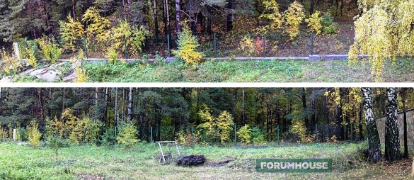

Закрыть «дыру» под таким забором можно, воспользовавшись опытом пользователя портала с ником Vzik.
VzikУчастник FORUMHOUSE
На сваях ТИСЭ с висячим ростверком у меня построен дом. Данная технология возведения фундамента позволяет сэкономить, т.к. уменьшается расход бетона и объём земляных работ. Поэтому я подумал, что этот вариант подойдёт и для кирпичного забора, обшитого вертикальной доской, органично поставленной вразбежку. Скажу сразу — забор построен несколько лет назад. Он устойчивый, за это время ничего не выперло и не перекосило. Ворота и калитка открываются, как часы, несмотря на бесснежные зимы с сильным промерзанием почвы и дальнейшим пучением грунта.
Чтобы закрыть промежуток от земли до ростверка, пользователь установил вплотную к нему лист плоского шифера. В шифере сверху сделаны пропилы под саморезы. Таким образом, лист при сезонном поднятии грунта «гуляет» и не трескается.
Для декоративности к шиферу присыпается земля и разбивается газон.

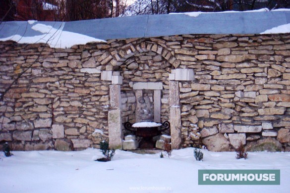

Помимо ограждающей функции, при правильном подходе каменная ограда может стать элементом декора загородного дома и участка. Интересен опыт пользователя портала с ником Tetra59, которому отделали забор, сложенный из пеноблоков, под природную «наскальную живопись», и теперь он выглядит, как забор из натурального камня.
Для этого поверхность отштукатурили и подготовили её под роспись.
На то, чтобы разрисовать 40 метров забора, у художника ушло не менее двух недель и большое количество краски.
Изнутри забор обложен природным камнем серицитом — прочным плитняком разных оттенков серого цвета, очень красиво искрящимся на солнце из-за мелкочешуйчатых включений.
Другую часть забора также обложили плитняком, а пролёты закрыли коваными металлическими элементами.
Периметр участка со стороны леса, чтобы не портить вид, закрыли декоративной заборной сеткой, которая размывается на природном фоне.

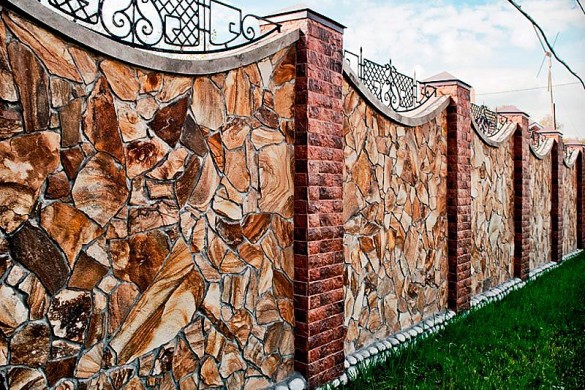

Ещё одни вариант забора из крупного камня, как с «картинки», предлагает участница портала Olga59.
Olga59Пользовательница FORUMHOUSE
Это забор придумал и воплотил в жизнь мой муж. Строили его при помощи строителей и самостоятельно. Чтобы найти такой натуральный камень, пришлось приложить много усилий, но зато он достался практически бесплатно. Поэтому и забор, при всей красоте, качестве и необычности, стоит не как из «золотых булыжников».
