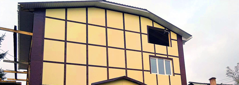

Еще один из наших умельцев предпочитает более крупные формы.
Krot_and_KrotПользователь FORUMHOUSE
Вот тоже свой домик обшиваю плоским шифером, весной покрашу и сделаю расшивку доской (дюймовкой), крашеной под Махагон, окна заказал такого же цвета. Из минусов – умудрился во время порыва ветра попробовать ощущения дельтапланеристов, пока летел с листом с третьего этажа. Что интересно – лист удар выдержал, использую шифер толщиной 6 мм, 1500×1000 мм. Фронтоны облицую вертикальной имитацией бруса, тоже Махагон.
Получится очередная вариация на тему фахверка, только не с популярными на форуме цементно-стружечными или ориентированно-стружечными плитами, а с плоским шифером.
У Wvaleri прессованным плоским шифером отделан гараж на металлическом каркасе. Он прикрутил целиком листы толщиной 8 мм, 3000×1500 мм. В качестве крепежа использовал желтые саморезы, между листами оставил деформационный зазор в 3 мм. В зиму гараж ушел без покраски, весна показала, что ни осадки, ни морозы покрытию не вредят.
Желательно окрашивать шиферный фасад и кромки. Несмотря на биологическую стойкость, на неокрашенном шифере со временем могут поселиться лишайники.
Это не добавит материалу ни стойкости, ни декоративности. А чтобы предотвратить растрескивание, под саморезы сверлить отверстия немного большего диаметра. При использовании нейлера можно обойтись без дрели. Шляпки крепежа желательно углублять и закрывать декоративными накладками или зашпаклевывать и красить. Непрессованный шифер хуже, но не все придерживаются этого мнения – меньшая плотность, но и меньшая теплопроводность и стоимость.
