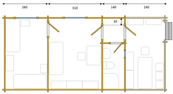

Да года назад, под идею о том, что «скоро внуки пойдут, будут шлепать босыми пяточками по травке», я обещал привести в нормальное состояние садовый участок. Была вода (скважина), электричество, несколько сарайчиков, домик двадцатилетней давности (сруб 4х6.5 м с мансардой), торфяной туалет. Заключать договоры на летний дом и септик я начал в январе.

  • Вытянутой формы, из-за особенностей участка максимально допустимая ширина – 4,5-5 м.
  • С террасой-верандой, куда поместится стол на 8-9 персон.

Выбор подходящего проекта ограничивала вытянутая форма дома, основная масса типовых разработок предназначена для квадратных и прямоугольных форм. Найденный подрядчик предложил хорошие условия, неплохую комплектацию и взятый за основу проект «Бальзамин», который охотно доработал до нужного функционала – добавили санузел, тамбур и расширили террасу на метр.

Облегченный вес конструкции позволил сэкономить на монолитных основаниях, обошлись сваями диаметром 108 мм, длиной 2,5 м в количестве 15 штук.
Дом, строительство которого откладывалось все лето, бригада из четырех человек собрала за два дня. Кроме того, бонусом за потраченные нервы они же обработали антисептиком обвязку, положили утеплитель и набили черновой пол. За нанесение антисептика на крышу и фиксацию изоляции пришлось доплатить. На третий день домик принял вполне презентабельный вид.

Желание иметь открытую террасу трансформировалось в желание иметь застекленную веранду, что и было воплощено посредством установки металлопластиковых раздвижных окон и двери. Далее последовали малярные работы, установка отделочных планок и наличников, на этом строительный сезон закончился.

Если терраса - застекленная, то тамбур нафига не нужен, и можно было сэкономить пространство. Вообще, почитав внимательно, я понял, что все это - фейк. Написано одно, а на деле другое. Ну где тут утепление?? Где двойной брус, между которым оно положено!?
А, пардон, утепление - снаружи.
