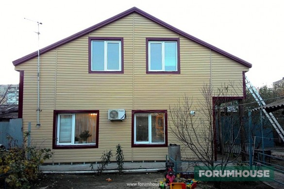

Увеличиваем площадь дома за счёт утеплённой мансарды
Ситуация, с которой столкнулся пользователь нашего портала с ником Soboleff, знакома многим жителям нашей страны. Исходные: есть дом, построенный «из того, что было» ещё во времена СССР. Фактически — бывшая летняя кухня размером 6х4 м, которую со временем расширили и превратили в одноэтажный дом 8х8 м, площадью около 60 кв. м.
Стены сложены из силикатного («белого») кирпича. Кладка оставляет желать лучшего.  Задняя фронтонная стена, общая с соседом. Фундамент — бут.
Несмотря на «косяки», дом крепкий, трещин нет. Поэтому распространённый совет опытных строителей, что дешевле снести старое здание и построить на его месте новое — не подходит. Тем более, что бюджет ограничен, а жить надо «здесь и сейчас».
Пользователь своими силами пристроил к дому санузел площадью 6 кв. м. Убрал внутренние перегородки на кухне, заменил старый газовый котёл на современный настенный «двухконтурник». В результате: на первом этаже получилось обустроить кухню (14 кв. м), детскую (20 кв. м), спальню (15 кв. м).
Но, чтобы обеспечить подрастающих детей большей жилой площадью, Soboleff решил демонтировать старую крышу и надстроить второй мансардный этаж. Дело осложнялось тем, что поставить полноценный (каменный) второй этаж на слабые стены и фактически отсутствующий полноценный фундамент — рискованно. Выход — возводить более лёгкую каркасную мансарду.

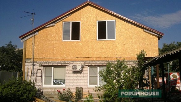

Закрыв пол от осадков баннерами, строители приступили к возведению стен второго этажа.
Каркас в дальнейшем зашьётся плитами ОСП, толщиной в 9 мм и, тем самым, обеспечивается его жесткость и устойчивость к ветровой нагрузке.
При использовании в качестве обшивки каркаса плитного материала (фанеры или ОСП) нет необходимости делать укосины.
Также оставили проём под черновую лестницу размером 1800х1800 мм.

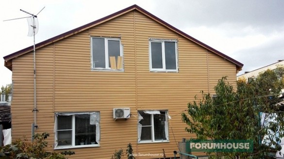

Смонтировав металлочерепицу, установив окна и закончив основной, наиболее трудоёмкий этап реконструкции, Soboleff самостоятельно занялся внутренним утеплением мансарды и монтажом сантехники и отопления на втором этаже.

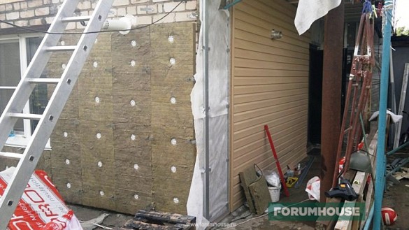

Также интересен процесс наружного утепления дома. На стенах, при помощи подвесов и дюбель-грибов, закрепили слой теплоизоляции (каменной ваты) толщиной в 5 см.
Утеплитель закрыли влаговетрозащитной мембраной, а затем установили профили 60х27 мм, которые обеспечили вентзазор.
Кроме металлического профиля, также использовался брусок 4х5 см (для установки враспор каменной ваты) и брусок 2х4 см (под вентзазор).
После чего дом обшили сайдингом, и он обрёл «своё лицо».
Soboleff
Утеплив мансарду, я перенёс на второй этаж все инструменты. Наверху тепло и светло. Наберусь знаний на нашем портале и приступлю к монтажу инженерки, канализации и отделаю мансарду. Желаю всем удачи!
