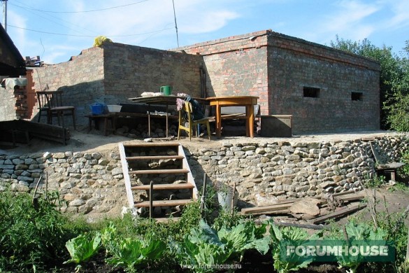

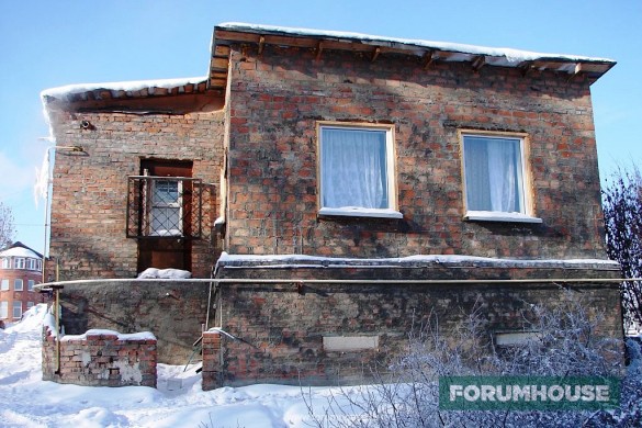

После возведения фундамента и завершения работ т.н. «0» цикла, Domiron приступил к кладке цокольного этажа из полнотелого кирпича общей площадью около 50 кв. м. Почему из кирпича? Пользователь рассуждал так: лить монолитный ж/б подвал — дорого, делать цокольный этаж из ж/б блоков — нет монолитности. Кирпич как раз подходит для самостоятельной работы. Практика показала, что, хотя на строительство подвала ушло много сил и времени, это вполне посильная работа для одного человека. Зато в цоколе можно обустроить сауну, сделать бильярдную и разместить техоборудование.
Заметим, что стройка растянулась на столько лет из-за двух основных и знакомых многим самостройщикам проблем. Это — нехватка денег и времени, т.к. помимо строительства надо ещё и работать.
Domiron
По основному профилю работы я занимаюсь отделкой, камнеобработкой, скульптурой, ландшафтом и дизайном. Поэтому, когда есть заказы, я работаю, заказов нет, я строю дом.
Доведя цокольный этаж до высоты в 2700 мм, пользователь перекрыл его ж/б плитами «пустотками» длиной по 6300 мм. Не обошлось и без ошибок. Просчитавшись с шириной плит, пользователю пришлось срубить лишнее. Остатки от плит впоследствии ушли под крыльцо.
Отметим, что фундаменты под крыльцо и балкон пользователь «развязал» с основным и залил их позже.

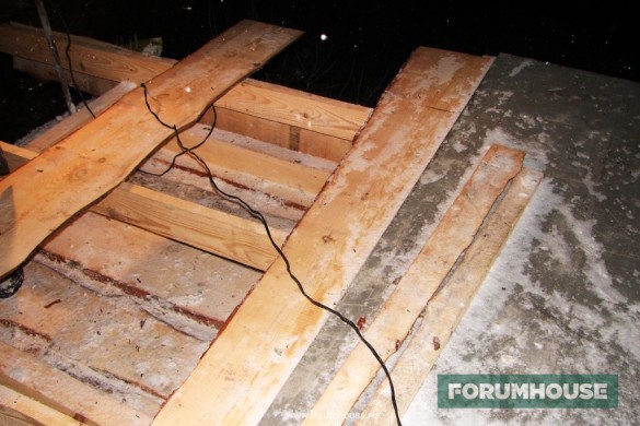

Далее поставили балки под плоскую временную крышу, раскатали рубероид и закрыли его плитами ЦСП толщиной в 18 мм, а стыки проклеили мастикой.

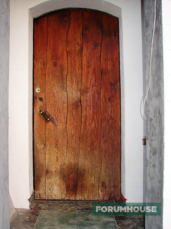

В оконные проёмы поставил временные деревянные окна. Далее пользователь приступил к изготовлению самодельной арочной входной двери, т.к. за фирменную просили более 20 тыс. руб.
Дверь сделали из уголка на «40», который сварили в каркас, а затем обшили доской «тридцаткой», распиленной по криволинейной поверхности при помощи электрического лобзика. Дверь утеплена пеной, а изнутри обшита евровагонкой, покрытой палубным лаком.

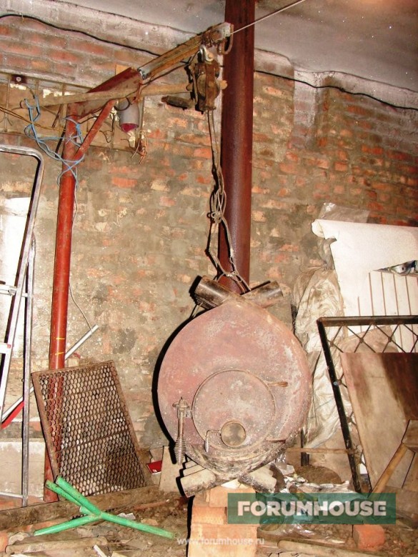

Зимой работа внутри дома (точнее, первого этажа) продолжилась. Не замёрзнуть помогала печь «булерьян», стоявшая в подвале.

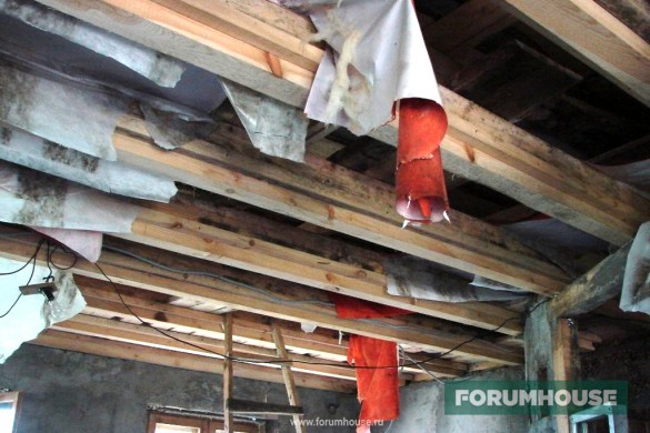

Весной 2007 года выяснилось, что временная кровля, хотя с неё регулярно сбрасывали снег, протекла. Утеплитель и пленки пришли в негодность, и их пришлось выкинуть, а дерево сушить. Чтобы утеплить перекрытие, пользователь приобрел крупнофракционный керамзит и засыпал его между балок.
Domiron

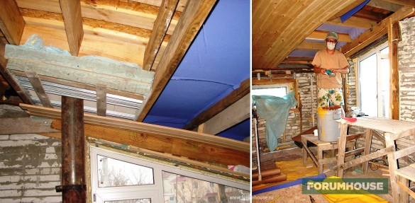

В этот период я приступил к строительству внутренних перегородок, прокладке электрических трасс, монтажу отопления, теплого пола и всей сантехники. Также деревянные окна заменил на современные пластиковые.

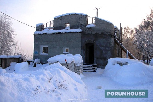

В 2008 году, зимой семья пользователя заехала на первый этаж строящегося дома.

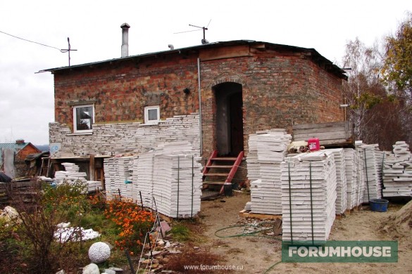

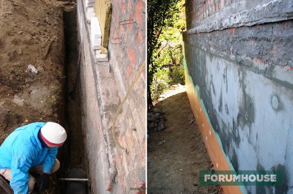

Одновременно велась отделка жилых помещений. При запущенной системе отопления температура в доме не поднималась выше 19 - 20°C. Перезимовав, пользователь принял решение утеплять дом. Для этого он купил каменную вату толщиной в 5 см и пеноблоки.

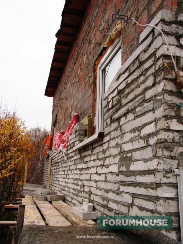

Пеноблоки, разрезанные на три части так, что получилась ширина в 7-8 см, использовались в качестве внешней обкладки стен. По словам пользователя, он пошел на этот шаг и не стал использовать пустотелый кирпич, т.к. не хотел перегружать лишним весом фундамент. Кроме этого, не хватило расстояния для обкладки и хотелось получить более «теплую» стену.
После этого произвели утепление фундамента ЭППС.

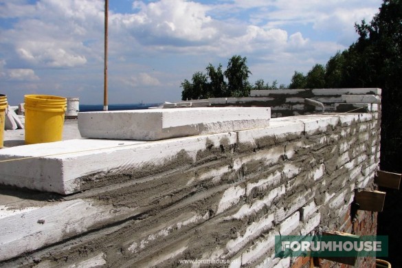

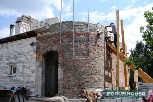

Второй этаж уже поднимали из газобетона, размером 25х60х7 см, предварительно прорезав люк для выхода на «второй» этаж.
Domiron
Стены клал сам. Пробовал нанимать бригаду, но через 2 дня понял, что такие помощники мне не нужны. Кладут блок на раствор, налепленный на пять точек. Блок для кладки я использовал нестандартный, для экономии средств купив т.н. донный слой. По сути, отбраковку с производства. Поэтому блок такой тонкий. Хотя класть его муторно, но зато он стоит в 2 раза дешевле, а кладка, за счёт большой перевязки, выходит прочнее.
Работа велась в таком режиме: если погода тёплая, то ведётся кладка стен, если холодная, то пользователь занимался внутренней отделкой.
Стены второго этажа по периметру подняли на 0.5 м. Зазор между черновой крышей и стенами второго этажа запенили и замазали цементом с гидроизоляцией, а после укрепили лентой и битумной мастикой. Также пользователь построил временную лестницу на второй этаж и попутно занялся облагораживанием территории. Укрепил овраг, сделал планировку участка, разбил грядки под зелень и тд.

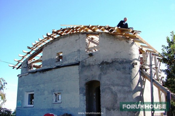

Как самостоятельно возвести радиусную крышу

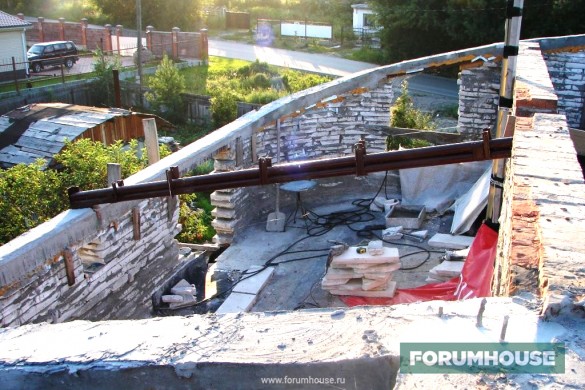

С приходом настоящих холодов стройку заморозили и продолжили только весной. План — довести стены и кровлю до финиша. Для этого по периметру стен залили армопояс и рассчитали материал на радиусную крышу.
В начале статьи мы писали, что сначала планировалось сделать плоскую крышу, но от неё пришлось отказаться по причине дороговизны. Радиусная крыша позволяет сэкономить, т.к. нет сложных элементов в виде ендов, углов, мёртвых зон, где возможны протечки и т.п. Минимум чердачных пространств. Такую крышу проще обслуживать.
Domiron

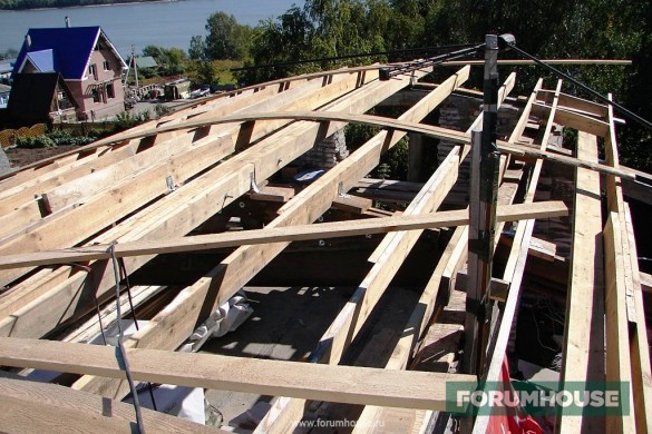

Информации о строительстве радиусной крыши не много. Сказывается малая распространённость. Спрашивал, как её можно сделать, сам сидел и всё рассчитывал. Кровлями я никогда не занимался, но крышу, пусть и медленно, сделал практически в одиночку. За время эксплуатации такой крыши могу сказать, что проблем с ней нет, только снег, в отличие от скатных кровель, лежит больше и дольше, ну и чердака большого нет. Сверху, там, где крыша практически ровная, снег сдувается ветром. Единственное, думаю, свесы можно сделать меньше на 100 – 150 мм.
Крышу делали так: сначала краном уложили большую металлическую двутавровую балку на одну сторону дома, на вторую также положили вторую, меньшую, самодельную металлическую балку, сваренную из двух труб, усиленных косынками.
На фермы, смонтированные на балках, положили стропила. Стропила идут с шагом 450-650 мм. Всё стянуто шпильками и прикручено саморезами.

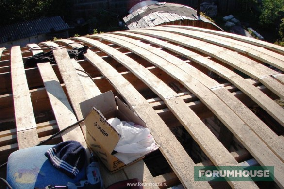

Обрешетка сделана из доски «дюймовки». Шаг установки 15 см.
Затем доски обшили плитами ОСП под укладку гибкой черепицы.

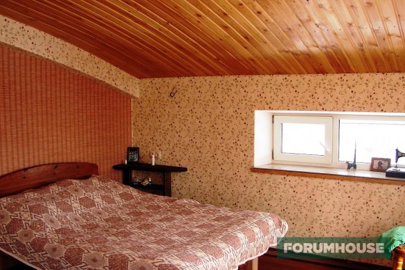

В итоге: потолок мансарды тоже получился гнутым и отлично смотрится в интерьере помещений.
После установки перегородок из листов ГВЛ и ГКЛ, смонтированных на металлокаркасе, настила деревянных полов, монтажа сантехники, электрики и отопления, семья Domiron в 2015 году переехала на второй этаж дома.
