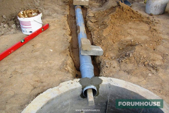

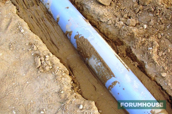

yury_byУчастник FORUMHOUSE
Т.к. кризис не думает заканчиваться, то я задумался, как устроить ливневую канализацию для увода дождевой воды от дома. Хочется и проблему решить, и сэкономить, и сделать всё качественно.
Подумав, пользователь решил сделать ливнёвку для отвода воды на базе гибких двустенных гофрированных труб (они стоят дешевле в 2 раза, чем «рыжие» канализационные), которые используются для укладки силовых кабелей под землёй. Но, т.к. глубина залегания трассы водоотведения планируется всего в 200-300 мм при диаметре трубы в 110 мм, yury_by опасался, что гофротрубу при попадании воды между двух слоёв может разорвать зимой.
В итоге yury_by решил взять бюджетную «серую» трубу, которую используют при обустройстве внутренней канализации. Хотя у него были опасения, что трубы, не обладающие такой жесткостью, как «рыжие», сломает в грунте, практика показала, что с ними ничего не случилось.
yury_by
Если наступить на «серую» трубу она превращается в овал, но в том месте, где я её закопал, нет значительных нагрузок. Только уложен газон и есть пешеходные нагрузки. Уложив трубу в траншею и присыпав её грунтом я и убедился, что они держат форму, а ливнёвка работает.
Пользователю так понравился вариант установки недорогой ливнёвки на базе «серых» канализационных труб, что он решил его повторить. Все нюансы процесса наглядно демонстрируют следующие фотографии.

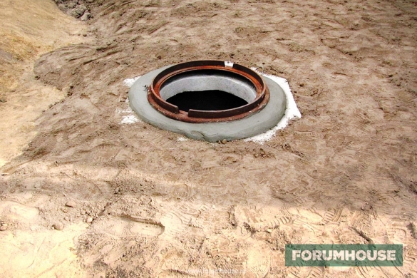

Копаем яму под дренажный колодец для сбора воды.
Выравниваем основание по уровню.
Устанавливаем бетонное кольцо.
Следующий этап - засыпаем на дно колодца гравий фракции 5-20.
 Отливаем из бетона самодельную крышку колодца.
Красим крышку люка.
Делаем врезку в колодец водоотводящей пластиковой «серой» канализационной трубы, выдерживая наклон трассы в 1 см на 1 погонный метр.
Проливаем трубу смесью песка с водой, чтобы между стенками траншеи и трубой не осталось пустот.
Чтобы труба не всплыла, её можно прижать кирпичом или доской.
Ставим крышку, монтируем люк и засыпаем всё грунтом.
На этом изготовление бюджетной ливнёвки завершено.

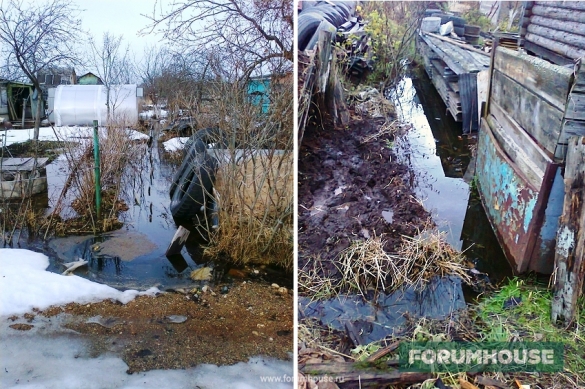

Строительство недорогого дренажа и осушение заболоченного участка
Не всем достаются «правильные» участки. В СНТ или в новых нарезах земля может быть сильно заболочена, или у застройщика торфяник. Построить на такой земле нормальный дом под ПМЖ, а не лёгкую летнюю дачу - и сложно, и дорого. Есть два выхода из этой ситуации — продать/обменять участок или заняться осушением и приведением участка в порядок.
Чтобы не заниматься в будущем различными дорогостоящими переделками,  пользователи нашего портала предлагают бюджетные варианты водоотвода и осушения территории на базе автомобильных покрышек. Этот вариант позволяет сэкономить семейный бюджет.

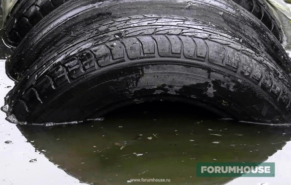

Юрий ПодымахинУчастник FORUMHOUSE
Торфяная почва характеризуется высоким уровнем грунтовых вод. На моём участке вода стоит практически вровень с поверхностью, а после дождя не уходит в землю. Чтобы отвести верхнюю воду, её нужно выбросить за пределы участка. Я не стал тратиться на покупку специальных труб для водоотведения, а сделал дренаж из автомобильных покрышек.
Система монтируется следующим образом — роется канава, в неё укладываются автопокрышки, сверху покрышки застилаются полиэтиленом, чтобы земля сверху не проваливалась внутрь. Полиэтилен также можно дополнительно прижать «ненужными» в хозяйстве кусками шифера. Так увеличится общая жесткость конструкции. Вода попадает в «покрышечный» трубопровод и далее отводится за пределы участка.
Но существуют и более «тяжелые» места, где предстоит сделать гораздо больше.

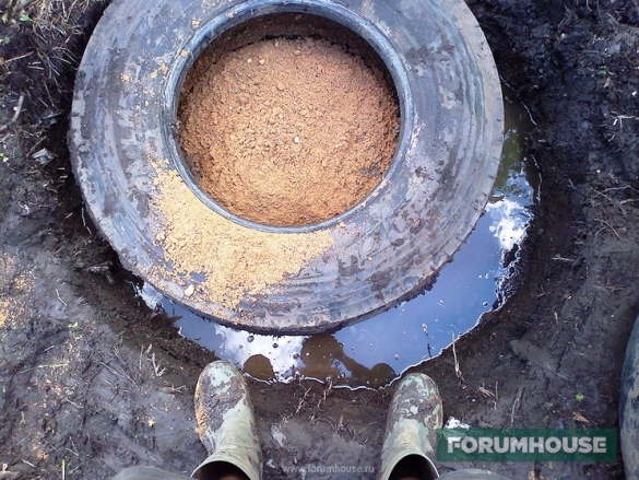

Серёга567 Участник FORUMHOUSE
У меня есть участок в СНТ, общей площадью 8 соток. На участке стоит здание, которое я планирую достроить и расширить. Место очень низкое. Т.к. дренажные канавки для водоотведения в СНТ находятся в плачевном состоянии, где закопаны, захламлены или забиты, то вода никуда не уходит. УГВ такой высокий, что воду из колодца можно черпать ведром, держа его за ручку. Весной вода на даче стоит подолгу, участок фактически превращается в болото и, если и просыхает, то только летом в самую жару. Приводить дренажные канавы в порядок никто не хочет, так все и плавают. Поэтому я решил, что бороться с соседями бесполезно. Надо поднимать свой участок и найти способ, куда девать всю «ненужную» воду с участка.
Дело осложнилось тем, что посёлок обжит, а загнать на участок необходимую тяжёлую технику, чтобы подсыпать периметр — невозможно. Рыть поглощающий колодец, чтобы пройти водоупорный слой и слить в него воду, которая затем уйдёт в нижние водопоглощающие слои — слишком накладно.
Тем более, для этого нужно делать гидрогеологическое изыскание на участке, и нет гарантий, что это поможет. На все работы просто нет «лишних» денег. Поэтому Серёга567 решил вручную обнести участок подпорной стеной из б/у шин от грузовых машин, набитых песком. Затем поднять уже укреплённый участок с помощью автопокрышек и создать насыпной «остров» и, тем самым, отрезать участок от заливающей его воды.
Работа предстояла титаническая, но пользователь, работая «в одну каску», с ней справился.
Серёга567
Помню, когда до подъёма уровня участка мне копали колодец, то слои грунта шли так. Сначала плодородный слой, около метра, затем суглинок, причём неоднородный вязкий и сырой, но не глина. В конце работы вообще пошла жидкая грязь неопределённого состава с илом. Короче одно расстройство, а не грунт, поэтому и воде некуда уходить, и участок всегда сырой. Теперь, когда я обнёс участок по периметру подпорной стеной из шин и поднял его, дело изменилось. Едва солнце прогреет землю, вода исчезает на глазах. Соседи весной так и продолжают ходить по участкам в сапогах, а мы можно сказать в простых тапочках перемещаемся.
Добавим, что на основе автопокрышек пользователь сделал фундамент под дом и хозяйственные постройки, а также под забор.
Из небольшой стопки автопокрышек (фактически, бросового материала, который бесплатно отдадут на шиномонтажке), уложенных друг на друга, можно сделать недорогой дренажный колодец.
