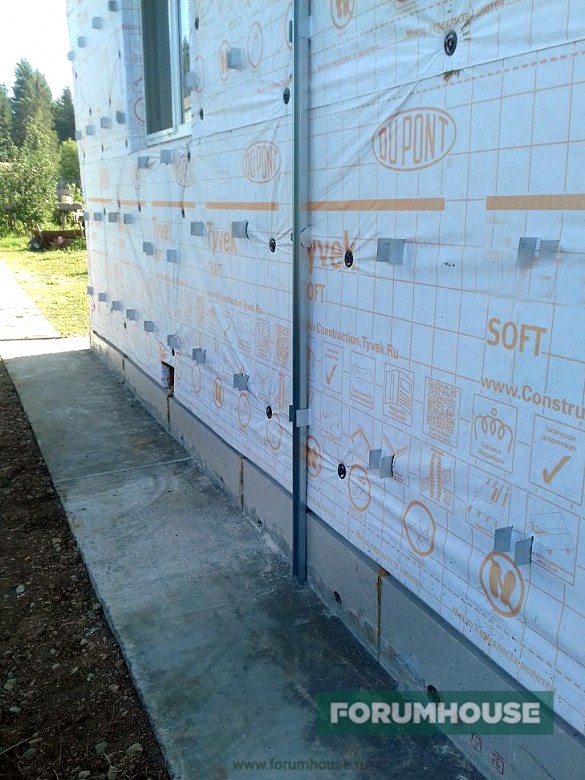

В качестве утеплителя выбрана каменная вата толщиной 5 см, которую уложат в два слоя. Для монтажа утеплителя и металлосайдинга на фасад пользователь приобрёл специальные пластины, сделанные из оцинкованной стали.
Размеры пластин: 36х6 см, толщина металла 0.7 мм, 6 см уйдёт на «пятку», 15 см остаётся на навешивание утеплителя (слоем в 10 см) и крепление металлосайдинга «под L-брус».
ZlojGenijУчастник FORUMHOUSE
Подвес из оцинкованной стали прикручивается на стену при помощи кровельных саморезов размером 51х4.8 мм. Проверка показала, что 1 подвес спокойно выдерживает нагрузку в 4 полнотелых кирпича. Это примерно 16 кг. Всего на фасаде я закреплю 500 подвесов. Итого они выдержат нагрузку в 8 тонн, при том, что весь мой фасад весит около 1.5 тонны.
Перед тем как прикрутить подвесы, пользователь убрал утеплитель из усадочных надоконных зазоров, как следует пропенил их, а также запенил все трещины на брусе. Кроме этого, ещё раз проконопатил всю «коробку» дома.
После подготовительного этапа и установки подвесов по всему фасаду, ZlojGenij начал утеплять дом. Плиты каменной ваты плотностью 70-80 кг/м³ ставились в шахматном порядке.
Причём, т.к. утеплитель укладывается в 2 слоя (для перекрытия швов на стыках), 1-й слой ставится заподлицо с углом, а второй слой с выпуском на 5 см, чтобы перекрыть швы смежной стены.
Плиты монтировались так: сначала плита прислоняется к подвесу и слегка надавливается на металл. Таким образом, на плите остаётся отметка, по которой делается прорезь ножом. Затем утеплитель насаживается на подвес, прижимаясь вплотную к стене.
По словам пользователя, теплоизоляционная плита стоит крепко. Также утеплитель (каждый ряд) дополнительно крепится к стене пластиковыми рондолями с саморезами. 1-й ряд каменной ваты прижимался саморезом длиной 7.5 см, а второй – более длинными, на 13 см.
ZlojGenij
Закрепив теплоизоляцию, поверх утеплителя я натянул влаговетрозащитную мембрану. Работал один. На утепление одной стены у меня ушла неделя.

Помним, что нахлёсты влаговетрозащитной мембраны должны быть обязательно проклеены специальным скотчем, а не оставлены «просто так», как это обычно делают «специалисты».
В связи с этим интересен опыт ZlojGenij. Пользователь сначала попробовал заклеить перехлёсты мембраны обычной хозяйственной лентой, но примерно через 2-3 недели пребывания под солнцем она высохла и отвалилась.
Приклейка перехлёстов на двусторонний скотч — дорогое удовольствие. В результате ZlojGenij запенил перехлёсты мембраны монтажной пеной из баллончика. Практика показала, что такое соединение держится намертво.

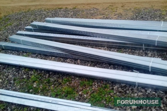

Для монтажа навесного вентфасада я выбрал металлический сайдинг, профиль L-брус. У него есть своя подсистема монтажа. Чтобы сэкономить, я решил использовать в качестве направляющих потолочный профиль, используемый для внутренних работ по монтажу гипсоволокнистого листа. Толщина профиля 2 мм.
Профиль крепится к подвесам, установленным на цоколе. Чтобы равномерно распределить нагрузку по подвесам по вертикали, пользователь срастил профили между собой.
Вся работа по монтажу направляющих под вентфасад разбивается на ряд последовательных шагов:
  • Монтируем крайние профили.
  • Натягиваем между ними шнурку.
  • Устанавливаем по разметке остальные профили.

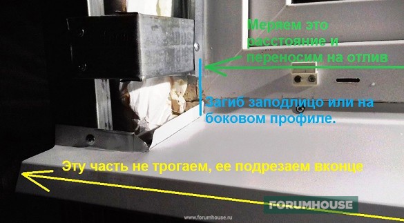

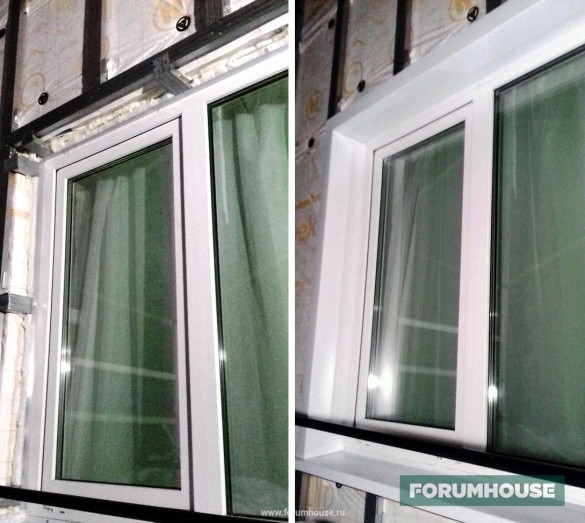

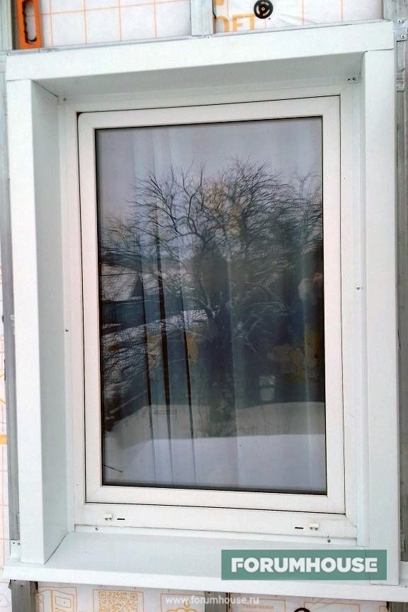

После приобретения сайдинга ZlojGenij приступил к монтажу оконных планок, т.к. это сложный элемент и, по технологии, их необходимо установить перед монтажом сайдинга.

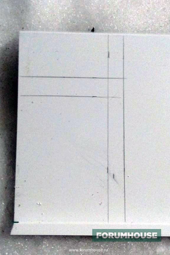

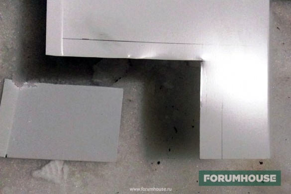

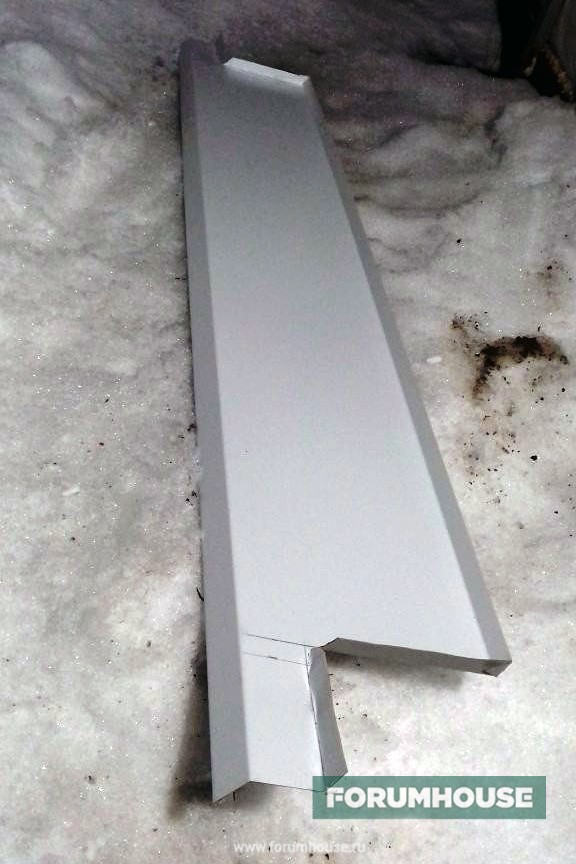

Сначала устанавливается нижний отлив, затем верхний, далее монтируются боковые стороны. Весь процесс также разбивается на последовательные операции:

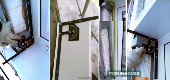

1. Измеряем расстояние между профилями и переносим их на заготовку отлива.
2. Оставляем 2-3 см на подгиб металла.
3. Затем режем и загибаем.

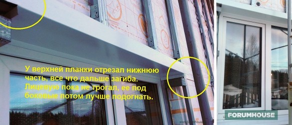

Дли гибки и резки металла пользователь использовал плоскогубцы и ножницы по металлу. По внешней стороне отлив сразу не подрезается, т.к. это делается при установленных боковинах.
Верхняя часть отлива изготавливается аналогично нижней.
Процесс изготовления боковых частей наглядно демонстрируют следующие фотографии.
В итоге должен получиться вот такой узел.
Далее откос и отлив дополнительно пропениваются.

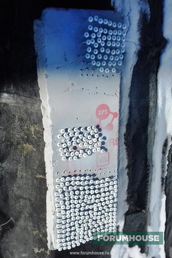

Все саморезы окрашиваются в цвет откоса. Для этого их можно воткнуть в подходящий кусок ЭППС и покрасить краской из баллончика.
