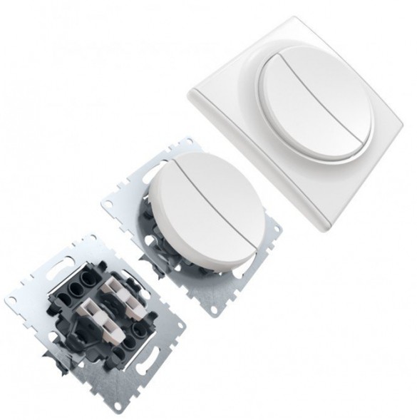

Снижение сопротивления контактов достигается за счет увеличения их площади поверхности и применения материалов с низким удельным сопротивлением. В качестве материала для токопроводящих частей в электроустановочных изделиях Florence применяется латунь с повышенным содержанием меди. Из нее изготовлены все токопроводящие части розеток и выключателей Florence. Для повышения площади поверхности контакта в розетках и выключателях Florence применяются клеммы с изогнутыми контактными площадками, «обхватывающими» жилу кабеля и повышающими площадь поверхности контакта.
Дополнительным преимуществом применения клемм с изогнутыми контактными площадками является снижение вероятности ложного попадания жилы кабеля за прижимную площадку клеммы. При неправильном подключении жилы кабеля контакт будет либо вообще отсутствовать (что будет не самым худшим вариантом развития событий), либо он будет плохим, приводящим к разогреву розетки и потенциально опасной ситуации.

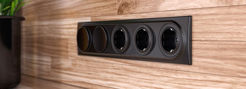

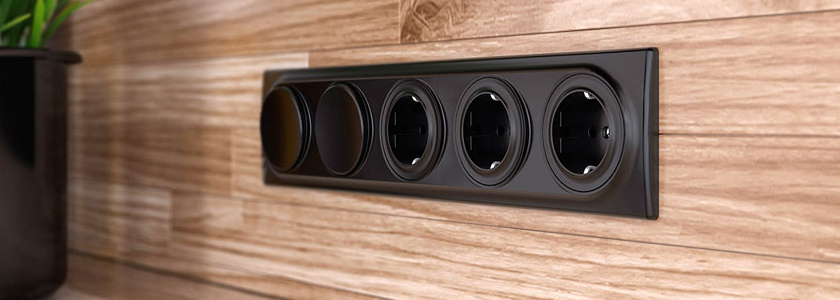

Электроустановочные изделия Florence состоят из двух артикулов – артикул механизма и лицевой панели и артикул рамки. В линейке электроустановочных изделий серии Florence выпускаются 1-, 2-, 3-, 4- и 5-постовые рамки, позволяющие установить ровно в ряд от одного до пяти механизмов.
На суппорте розеток и выключателей серии Florence имеются пазы, позволяющие состыковать механизмы по принципу пазла.
