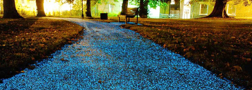

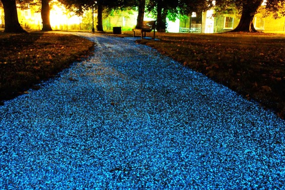

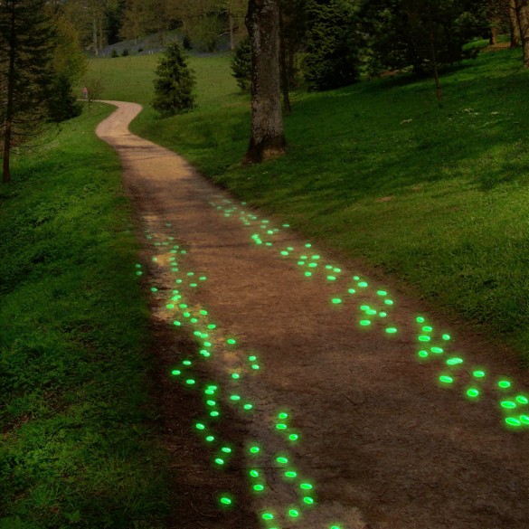

Светонакопительной краской можно покрыть садовые камни, швы тротуарной плитки, кирпичные бордюры, сделать метки на бетонной дорожке. Краска наносится в один слой.

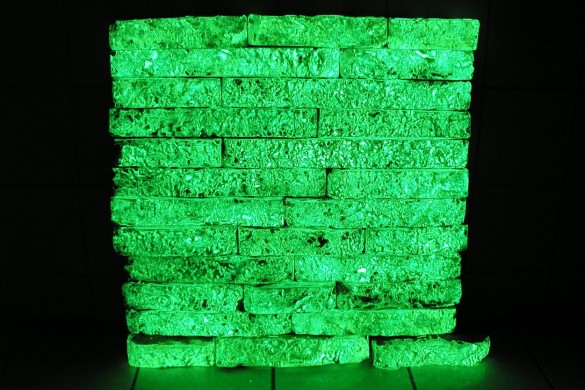

Участник FORUMHOUSE VALEGRI после долгих экспериментов нашел хорошо работающий вариант: неокрашенный цапон лак из строительных магазинов и светонакопительный пигмент, лучше мелкий, от 0,40 микрон. Наносить в респираторе, во время работы  поднимать пигмент кистью со дна емкости, так как он быстро оседает.
VALEGRIУчастник FORUMHOUSE
Cамый яркий пигмент - зелёный, все остальные делаются на его основе. путём добавления цветных пигментов, слегка изменяя оригинальный цвет свечения, но, тем самым и уменьшая яркость свечения.
Чем светлее поверхность, которую вы будете окрашивать своим светящимся лаком, тем ярче она будет светиться в темноте – светлый забор будет светиться ярче, чем темный, белый мрамор – ярче, чем черный гранит и т.п.
К сожалению, для эффектного свечения необходимо, чтобы ночи наступали быстро, как это происходит на юге – раз, и как будто кто-то нажал на кнопку выключателя. На севере и в Сибири день уходит медленно, и к этому моменту уровень свечения покрашенных объектов сильно понижается.
