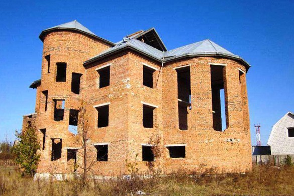

К чему приводит подход, когда обязательный этап проектирования дома пропускается, красноречиво говорят множество недостроенных и неотделанных коттеджей (зачастую большой площади).
Не рассчитав свои силы (особенно в свете меняющихся экономических условий), люди вынуждены заморозить стройку в надежде когда-нибудь её закончить. Результат — т.н. «вечное» строительство, когда на доведение дома до уровня «ПМЖ» уже нет ни сил, ни желания, ни возможностей.

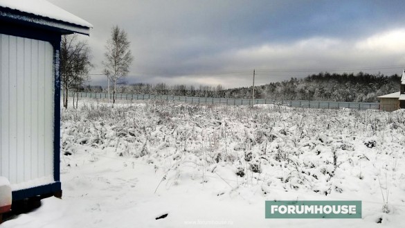

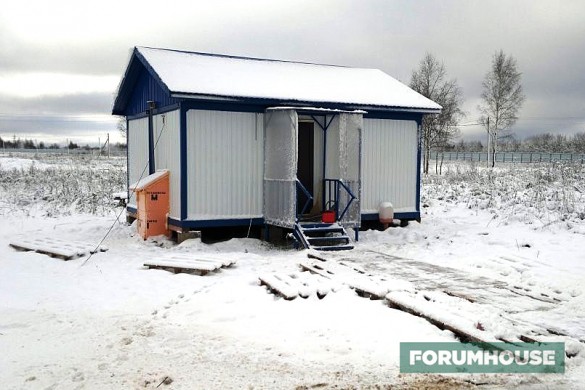

ZorusУчастник FORUMHOUSE
Мы давно с женой мечтали о собственном доме и жизни на земле, но каждый раз мечта натыкалась на действительность в виде недостаточных средств. В итоге, чтобы купить понравившийся нам участок недалеко от города, мы продали квартиру. После заключения сделки денег осталось только на то, чтобы поставить временный домик в чистом поле и жить там.
По словам пользователя, осознание того, что все мосты сожжены, и возврата в прошлую «городскую» жизнь нет, наступило только после того, как они с женой передали ключи от проданной квартиры её новым владельцам.
Чтобы сменить одежду (Zorus с женой вымокли под дождём), новоиспечённым загородным жителям пришлось переодеваться на подземной парковке, а потом ехать на участок в домик, собранный из двух блок-контейнеров.
Но как показала дальнейшая трёхлетняя практика, жизнь в такой «бытовке» оказалась довольно комфортна.
Главное — чёткое следование намеченному плану.
На сборку домика ушло 2 дня.
Совет от Zorus: на рынке есть модели сборных домиков из сэндвич-панелей, но он остановился на классическом блок-контейнере на металлической основе, со стенами из деревянного каркаса.
Zorus
Модели из сэндвич-панелей стоят дорого и непонятно, как на сталь навешивать шкафы, бойлер и прочую домашнюю технику.

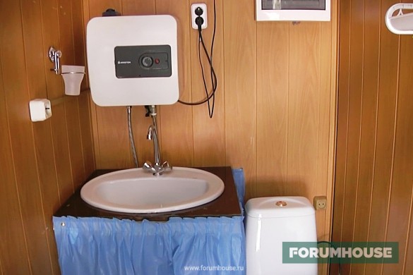

Следующий после сборки домика этап — монтаж всех необходимых инженерных коммуникаций: вода, свет и отопление. У Zorus отопление на первоначальном этапе реализовано на электрических инфракрасных обогревателях, в дальнейшем, из-за перебоев в электричестве, на газовом конвекторе.
Несмотря на экстремальные условия проживания, пользователь считает, что это правильный выбор, и вот почему.
Zorus
В начале эпопеи с переездом мы думали о съёмной квартире, но по ряду причин отказались от этого варианта.
Перечислим, чем руководствовался Zorus:
  • Стоимость аренды квартиры за год примерно равна вложениям в домик.
  • После окончания использования домик можно продать и отбить вложенные в его покупку средства, в то время как деньги за аренду потеряны навсегда.
  • Ты уже живёшь на своей земле, а накопленный строительный опыт пригодится при возведении основного дома.
  • Строя дом и одновременно живя на участке, можно контролировать действия рабочих.
Всего на строительство мини-дома (по ценам 2013 года) потрачено около 600 тыс. руб. Это включая доставку, сборку, внутреннюю чистовую отделку, монтаж всей необходимой бытовой техники и инженерных коммуникаций.

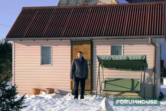

Также интересен опыт Александра Федорцова (ник на портале Скептик).

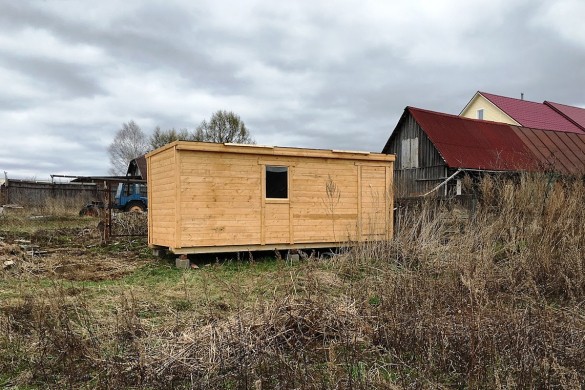

Александр ФедорцовУчастник FORUMHOUSE
Я, пока самостоятельно строил дом, 4 года круглогодично жил в бытовке. Отапливался электричеством — двумя 600 ватными инфракрасными потолочными нагревателями, установленными в 2-х комнатах. Этого оказалось достаточно, чтобы поддерживать в помещениях комфортную температуру в 23-24 градуса в самые сильные морозы. Всего на оплату уходило (из-за недостаточного утепления) около 2-3 тыс. руб в месяц. Примерно столько же у меня сейчас уходит на отопление электричеством хорошо утеплённого дома.
Важный нюанс — бытовку Скептик решил не покупать, а сделать самостоятельно по каркасной технологии, т.к. бытовки идут стандартных размеров, они заданы габаритами груза, который можно перевозить без специально разрешения.
Ширина стандартной бытовки Александра не устроила, он хотел не менее 3-х метров. Самодельную бытовку Скептик поставил на самый бюджетный вариант фундамента — пескоцементные блоки размером 200х200х400 мм. Нижняя обвязка каркаса – доска 200х50 мм. Утепление пола – 20 см стекловаты. В качестве утеплителя стен — стекловата толщиной 50 мм, вставленная в стойки каркаса – брусок 50х50 мм, обшитый изнутри гипсокартоном, толщиной 12.5 мм, а снаружи - ОСП «девяткой».
Также бытовку оснастили всей необходимой инженеркой, включая канализацию, водопровод (на базе колодца), системой ГВС и бытовой техникой.
Несмотря на простой и бюджетный конструктив, бытовка удалась. Суть строительного лайфхака — мини-домик дал пользователю возможность жить на участке в комфортных условиях и при этом одновременно возводить каркасный дом, минимизировав все затраты.
Александр Федорцов
Бытовку я строил самостоятельно, летом, по выходным. На всё про всё ушло месяца два.
Проектируя самодельную бытовку, не забываем сделать чердак, где можно хранить вещи.

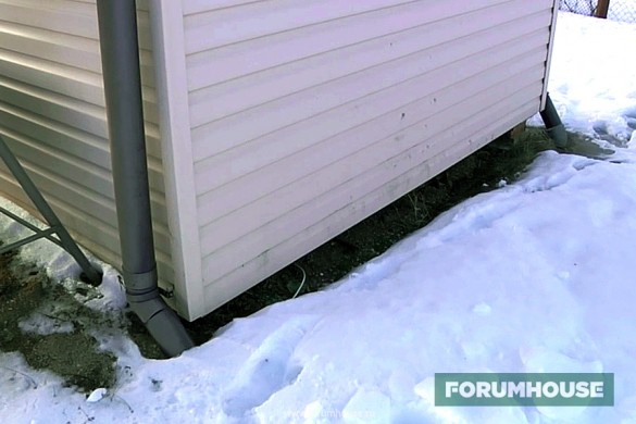

Интересный момент, который пригодится всем начинающим застройщикам - лайфхак по устройству водосточки.
Для отвода осадков с крыши пользователь использовал обычные канализационные серые трубы (диаметром в 110 мм), которые заложил под землю и вывел в кювет вдоль дороги.
Результат — нет необходимости заниматься поверхностным водоотводом, вся дождевая вода сразу уходит по трубам, а не разбрызгивается вокруг дома.

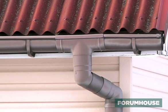

2. Тратить на небольшой дачный домик большие средства для устройства водосточки от «фирмы» не всегда рационально. Сократить затраты можно, воспользовавшись советом от пользователя портала с ником WAAD.
WAADУчастник FORUMHOUSE
Для того, чтобы сделать водоотлив, я взял обычную пластиковую канализационную трубу и разрезал её пополам вдоль, а две половинки соединил вместе. Т.к. труба обладает достаточной жесткостью и прочностью, для её монтажа, в отличие от стандартного водостока, не требуется мощный крепёж. Водосточку я закрепил на саморезы, на уголках, которые везде продаются и стоят всего 45 рублей.

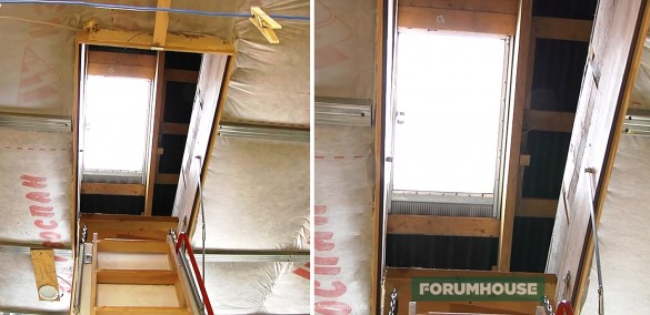

3. Чтобы задействовать чердачное пространство в доме под хранение длинномерных стройматериалов, например, досок, Скептик ещё на этапе проектирования загородного дома предлагает лестницу на чердак, а также мансардное окно (или люк для выхода на крышу) установить напротив друг друга.
Скептик
Такое расположение позволяет без особых сложностей закинуть на чердак 6-ти метровые доски. Делается это так – один конец доски подаётся наверх через открытый люк и выносится на кровлю, потом другой конец доски заносится на чердак. Далее пиломатериал укладывается на перекрытие под дальнейшее хранение.

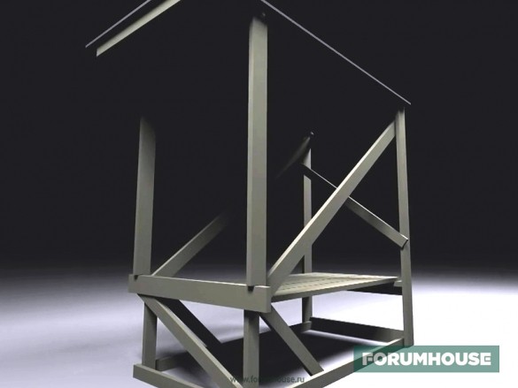

Крепить гипсокартон на потолок в одиночку трудно. Сказывается его вес (около 30 кг) и неудобство работы с крупноформатным материалом.
Конструкция станка состоит из двух частей — нижней, находясь на которой строитель стоя прикручивает лист к потолку шуруповёртом, и верхней, при помощи которой лист поднимается к потолку.
Станок работает следующим образом: лист гипсокартона укладывается на верхнюю часть станка и с помощью рамы поднимается вверх. Ножки двигаются по полу и, тем самым, подъём можно остановить в любой момент, а лист не упадёт. На финише ножки фиксируются за счёт специальных вырезов.
Изготавливая подобный станок, важно рассчитать оптимальную высоту вертикальных опор так, чтобы лист в верхнем положении оказался прижат к потолку.
Если подшивка потолка делается из двух листов, уложенных с перехлёстом стыков, то рассчитываем высоту станка под два слоя материала. Первый лист прижимается к потолку не вплотную, строителю нужно лишь чуть приподнять его рукой, подсунуть под лист пару тонких дощечек, чтобы выбрать зазор и пришурупить лист к обрешетке.
Второй лист уже прижимается плотно к первому.

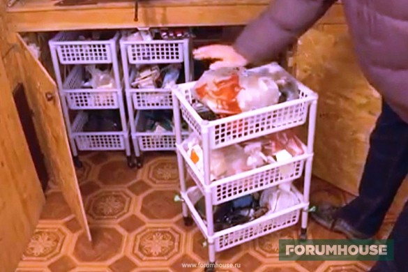

5. Для хранения всякой мелочовки в мастерской отлично подходят пластиковые этажерки с корзинками на колёсиках, которые обычно продаются в хозяйственном разделе во многих магазинах.
Скептик
Этажерки на колёсиках удобно перемещать. Например, её можно вывезти из-под стола, достать из ящика нужную вещь и так же просто задвинуть этажерку обратно.

Не очень понравился вариант с ливнестоком, проложенным под землей. Замерзнет вода в тубе. Необходимо обязательно, в таком случае, делать электропрогрев.
