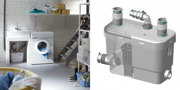

Наш дом часто изменяется вместе с нами. Меняется состав семьи, или просто появляются новые потребности – и вот уже мы хотим объединить кухню с гостиной или оборудовать ее в цоколе или подвале; объединить санузел и поставить джакузи, а унитаз перенести. Но из-за того, что стояк канализации находится далеко от предполагаемой кухни, или из-за расположения подвала ниже уровня основной канализационной трубы реализация таких планов кажется затруднительной.
Компания SFA представляет новые модели САНИНАСОС, которые решают эту проблему.
Насос SANITOP «Бесшумный» разработан для подключения унитаза с горизонтальным выходом, также у него есть возможность одновременного подключения раковины. Насос способен обеспечить откачивание по горизонтали до 100 метров, а по вертикали – до пяти метров. Важно отметить небольшие размеры и удобную форму устройства, которые позволяют разместить его за ножкой унитаза.
Измельчение и откачка нечистот начинается во время спуска воды в унитазе – затем, под давлением по тонким трубам диаметром от 22 до 32 мм они удаляются в канализацию. Также удаляется использованная вода из раковины –  рекомендуемая температура 35 градусов, максимальное значение – 50 градусов.
Преимущества насоса SANITOP :
  • бесшумный;
  • просто устанавливается;
  • современно выглядит;
  • долго служит;
  • работает без перебоев.
Санитарный насос SANIVITE «Бесшумный» станет отличным решением, если вам понадобится оборудовать кухню вдалеке от стояка – например, при перепланировке жилища. Также может быть использован для устройства прачечной в подвальном помещении, может подключаться к стиральной или посудомоечной машине, к умывальнику, душу, ванне, биде.
Эта модель откачивает до 50 метров по горизонтали и до пяти метров по вертикали. Для откачивания рекомендуется использовать трубы диаметром 32 мм. Допускается температура использованных вод 35 °С, которая может  на короткие периоды подниматься до 65 °С.
Преимущества насоса SANIVITE:
  • бесшумный – для корпуса предусмотрена улучшенная акустическая изоляция;
  • эффективно работает во время всего срока эксплуатации;
  • легкий;
  • разработан специально для прачечных и кухонь.

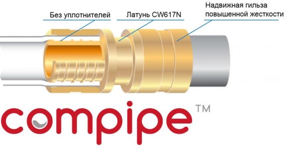

Жизнь в загородном доме заставляет предъявлять повышенные требования ко всем элементам системы водоснабжения, особенно к трубам. ГК Compipe для систем водоснабжения в частных домах рекомендует  трубу Compipe PEX/EVOH с увеличенной толщиной стенки.
Так как труба сделана из сшитого полиэтилена, она устойчива к  надломам – при нагревании труба легко восстанавливает форму. Гибкость трубы позволит быстро и с легкостью выполнить монтажные работы. Труба является универсальной – благодаря антидиффузионному слою EVOH, она соответствует нормативам СНиП 41-01-2003 и разрешена для установки в системах отопления.
Труба монтируется с фитингами с надвижной гильзой Comtek (система аксиальной запрессовки). В результате получается сверхнадежное неразборное соединение, срок службы которого составляет не менее 50 лет. Соединение фитинга с трубой является 100% герметичным, исключено подтекание соединения.
Труба Compipe PEX/EVOH произведена в Европе, имеет сертификат соответствия ГОСТ Р. Идеально подходит для транспортировки питьевой воды. Благодаря идеально гладкой поверхности стенок исключено зарастание трубы.

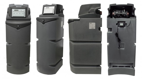

Если вы живете за городом, то вам, скорее всего, знакома эта проблема – вода из скважины такая жесткая, что голову приходится мыть только с кондиционером, стирать со специальными, смягчающими воду, добавками, чайник постоянно в накипи…
Компактная многофункциональная установка обработки воды Aqa Trinity от компании BWT может решить сразу пять задач одновременно, а именно: устранить излишнюю жесткость воды и понизить содержание железа, марганца, аммония и органических веществ. Для регенерации используется обычная таблетированная соль, такая же, как в обычных умягчителях.  Но в применении Aqa Trinity есть и ограничения по качеству исходной воды. Жесткость, например, не должна превышать 10 мг-э/л, а содержание  железа - до 4 мг/л.
Aqa Trinity - компактная установка  очистки воды, успешно применяемая во многих странах в Европе. Производится Aqa Trinity во Франции, установка оснащена байпасом, служащим для регулирования жесткости воды, ЖК- дисплеем, позволяющим не только настраивать систему, но и отслеживать все рабочие процессы. Для контроля жесткости обрабатываемой воды в комплект поставки входит тест- набор  «aquatest».
