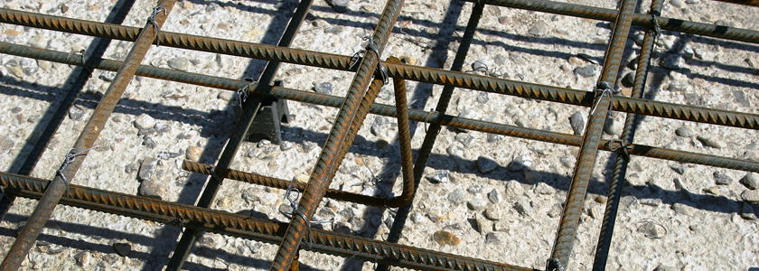

Как правильно вязать арматуру обычным крючком
EsKorПользователь FORUMHOUSE
Если использовать самый простой крючок, как на фото ниже, то работать с ним неудобно. Слишком низкая скорость, словно заворачивать шуруп отвёрткой. Лучше брать крючок на вращающейся рукоятке. Скорость значительно возрастает, набив руку, перестаёшь рвать проволоку, перекручивая её.
Важно подобрать оптимальный диаметр вязальной проволоки. Слишком тонкая рвётся, узел хорошо не затянуть. Слишком толстая, 2.4-3 мм, тяжело вяжется, быстро устаёт запястье. Поэтому чаще всего используется вязальная проволока диаметром 1.2-1.4 мм.
Если проволока слишком жесткая, то её можно отжечь, бросив в костёр, и дать затем медленно остыть на воздухе.
Пользователи портала советуют — при отсутствии вязальной проволоки взять автопокрышку с металлокордом и сжечь её. Хотя этот способ, скорее, подойдёт на самый крайний случай, т.к. горящая автопокрышка выделяет чёрный едкий дым.
Переходим к вязке арматуры.
 Процесс разбивается на ряд последовательных шагов.
1. Сначала разрезаем бухту вязальной проволоки на нужные куски (если проволока не нарезана на куски в связках). Длина проволоки - около 30-40 см.
2. Проволоку складываем пополам.
3. Загибаем проволоку вокруг пальца.
4. Заводим под арматуру.
5. Загибаем концы и вставляем в петлю крючок.
6. Начинаем крутить крючок, захватывая второй конец проволоки.
7. Закручивая узел, тянем крючок на себя.
8. Загибаем получившийся узел.
При вязке арматуры не следует пытаться накрутить как можно больший узел, отрезав длинный кусок проволоки. Задача вязальщика — только захватить концы и, сделав несколько оборотов (2-3 раза), связать узел. На это уходит несколько секунд. Если взять слишком длинную проволоку, увеличивается её расход, а также тратится много времени на создание узла.
EsKor
Количество оборотов определяется экспериментальным путём. Слишком мало - будет слабо, слишком много - проволока рвётся.
По словам пользователя, для связывания арматуры диаметром от 10 до 14 мм оптимальный диаметр проволоки — 1.2-1.4 мм. 1 мм - слишком слабый узел. Проволока больше 2 мм крутится тяжело. Как вариант: можно крутить «единичку», если сложить проволоку пополам, а потом сложить ещё раз.
В рассмотренном выше варианте вязка арматуры происходит с одним перехлёстом.
Узел достаточен при монтаже горизонтально уложенной арматуры (например, при вязке плиты), но он может оказаться слабым, если нужно связать арматурный каркас, который нужно перенести на место установки.
Вариант усиления узла — вязка петель с попеременным перехлёстом прутков арматуры. Т.е. при вязке каждого узла меняем направление перехлёста проволоки. Например, при вязке 2-х продольных прутков и 1-го поперечного вязки справа и слева должны быть разнонаправлены друг к другу.
Другой вариант — захват уложенных крест-накрест прутков с 4-х сторон. Делается это так:
1. Сгибаем петлю и обводим прутки, подгибая проволоку под нижнюю арматуру.
2. Загибаем петлю пальцами и обводим прутки так, чтобы захватить верхнюю арматуру.
3. Далее вяжем узел, как рассказывалось выше.
EsKor
При таком способе вязки прутки держаться заметно крепче, чем в первом варианте.
Также можно вязать арматуру, делая две петли — сначала перехлёст на одну сторону, слева направо, затем перехлёст на другую сторону, справа налево.
