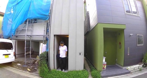

Именно такой участок — узкий, зажатый между плотной городской застройкой, на котором и бытовку не поставить, достался молодой паре — архитекторам из Токио Мао и Масахиро Харада. Поняв, что даже небольшой домик в существующие границы не втиснуть, муж с женой пошли на хитрость. Чтобы максимально использовать всю площадь земли, коттедж разбили на две функциональные зоны, представляющие собой отдельностоящие здания, соединённые друг с другом узкой дорожкой.
В самом начале участка поставили двухъярусный рабочий блок. В этом блоке на первом этаже обустроили кладовку и мастерскую, в которой жена архитектора занимается изготовлением традиционных японских скульптур.
На втором ярусе, на который можно попасть, вскарабкавшись по вертикальной лестнице, разместили рабочий кабинет хозяина.
Размеры блока, напоминающего морской контейнер – 2х5х6 метров.
По словам хозяев, несмотря на небольшую ширину «бытовки», они не чувствуют себя стеснёнными. Все предметы находятся на расстоянии вытянутой руки.

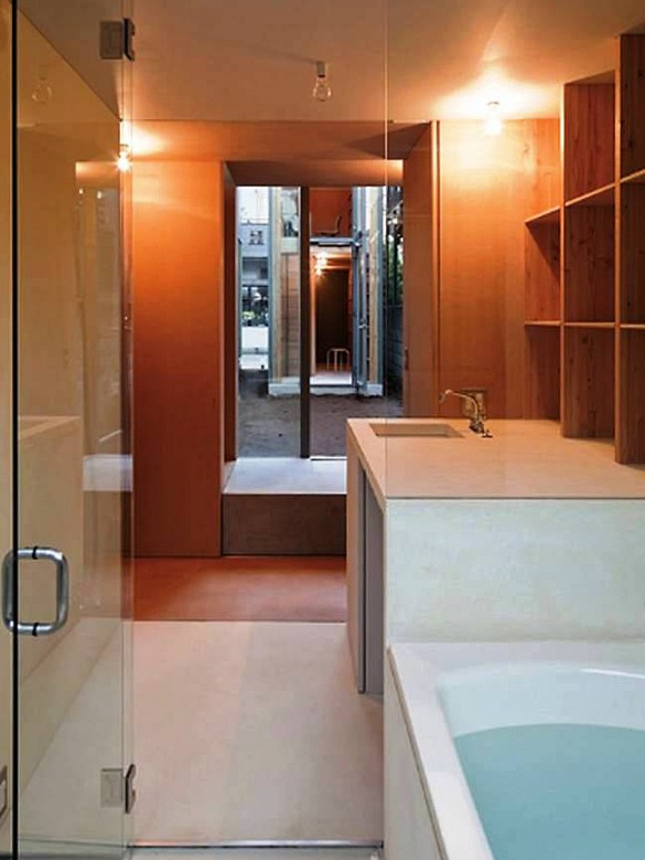

На первом этаже находится прихожая и ванная комната, оснащённая всем необходимым оборудованием. Это ванна, умывальник и душевая кабинка.
Чтобы вписать строение в жесткое японское законодательство, ограничивающее максимальную высоту частных коттеджей, первый этаж заглубили в землю.
Хотя это далеко не полноценный цоколь, несколько десятков сантиметров, «отбитых» от общей высоты коттеджа, позволили обустроить нормальный (по японским меркам) второй этаж.

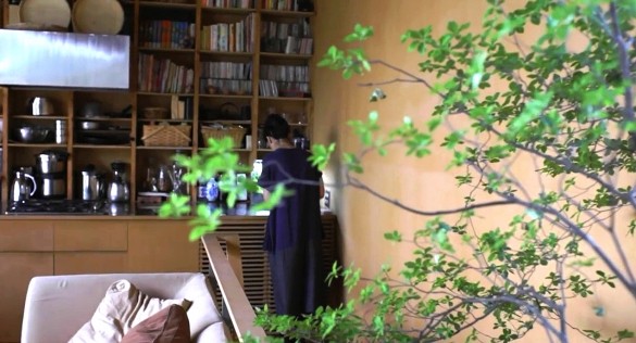

Для увеличения функциональности помещений кухню совместили с гостиной.
Холодильник, чтобы не бросался в глаза, закрывается раздвижной створкой.
Кроме этого, на кухне установили четырёхконфорочную газовую панель, мойку и спрятали в нише внутренний блок кондиционера.
По словам дизайнеров, подобный подход позволил добиться максимального увеличения свободной площади. И хотя скрытым оборудованием не всегда удобно пользоваться, это единственный способ добиться приемлемого комфорта на такой ограниченной площади.

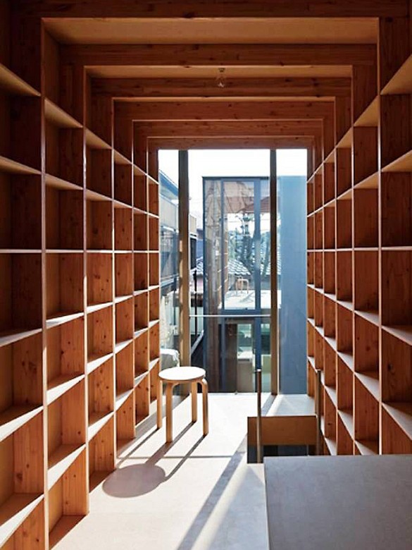

Также интерсны конструктивные особенности строений. Например, LVL-доски и балки, использованные для силовой конструкции каркаса «бытовки» и коттеджа, а также перекрытий, одновременно являются элементом системы хранения.
Полки тянутся от пола и до потолка.
Это позволило визуально расширить внутреннее пространство в доме, т.к. полки зрительно увеличивают глубину стен.

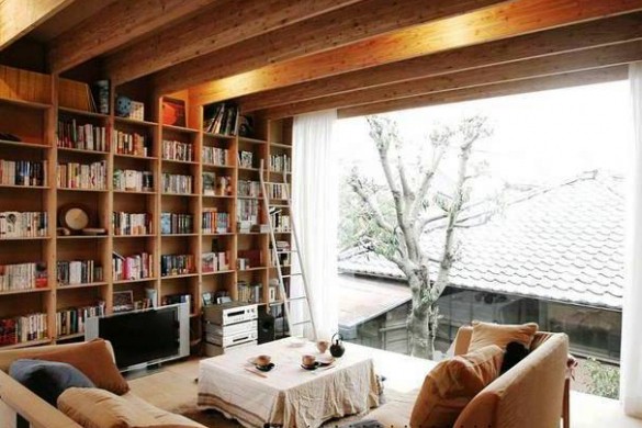

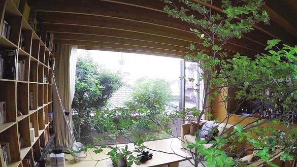

На втором этаже японцы установили огромное панорамное окно во всю стену, через которое можно смотреть на сад. Подобный подход (только с окном меньших размеров) использован и на первом этаже.
По мнению японцев, зелень, до которой можно дотянуться рукой, позволяет обитателям мини-домов в меньшей степени чувствовать себя стеснёнными.
