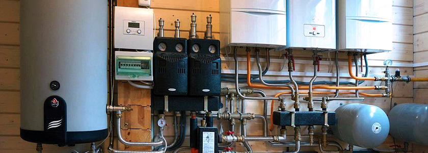

Отопительная «инженерка» загородного коттеджа включает в себя самое разнообразное оборудование. Это — твердотопливные, газовые, электрические или дизельные котлы, система тёплого пола или настенные радиаторы с термостатическими головками и т.д. Поэтому отопительная система загородного дома оснащается циркуляционными насосами.
Циркуляционный насос нужен, чтобы прокачивать теплоноситель по отопительному контуру (трубопроводам) большой протяженности.
