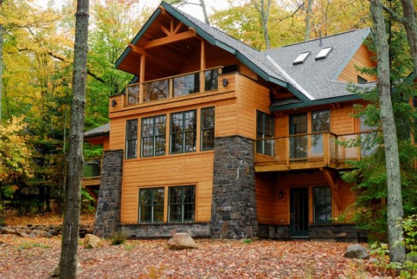

История бревенчатых домов насчитывает несколько веков, они прошли всевозможные испытания и временем, и людьми, и доказали свою состоятельность, хотя и им присущи некоторые специфические свойства. Конструкции же из клееного бруса в нашей стране не могут похвастаться столь впечатляющим стажем и, несмотря на большую популярность, окутаны целым набором мифов. В данном материале речь пойдет о самых распространенных «страшилках», связанных с клеем и самой технологией:
  • Технология «молодая» – не разойдутся ли ламели.
  • Насколько клей вреден для здоровья.
  • Насколько клей эффективный – не «расклеится» ли брус через несколько лет.

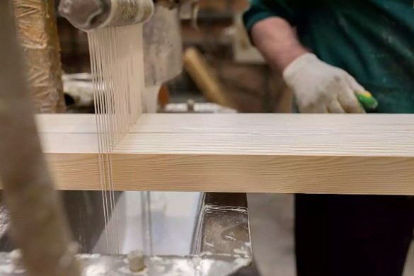

Клееный брус производится посредством продольного склеивания нескольких деревянных досок (ламелей), в качестве сырья используется древесина хвойных пород. Характеристики этого материала во многом зависят не только от клеевой системы, но и от параметров ламелей. Чтобы брус со временем не разделился на составные, ламели должны соответствовать следующим критериям.
Допустимая влажность – доска после распила (обычно толщина ламеля 50 мм) сушится до допустимых показателей - 8-15%, но влажность соседних ламелей не должна расходиться больше, чем на 4%. Превышение этих ограничений чревато растрескиванием бруса после сборки конструкции, развалиться дом не развалится, но декоративность и герметичность однозначно пострадает.
Качество подготовки ламелей – после первичной калибровки (минус 1-2 мм), перед склейкой обязательно выполняется чистовая калибровка на строгальном станке, геометрия на выходе должна быть практически идеальной. Допускается погрешность не больше 0,1 мм на погонный метр, недопустимы «волны» или вырванные волокна.
Если оборудование изношенное, с затупленными ножами или заточенными, но не под тем углом, обработать ламель правильно не получится.
Хотя при распиле напряжение между волокнами древесины снимается, что позволяет готовому брусу избежать деформации, если нарушена технология обработки, качество шва может снизиться.
