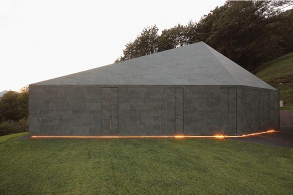

Чтобы дома не выбивались из горного пейзажа, местные власти в строительном кодексе утвердили остроконечные скатные кровли серого цвета. А архитекторы Якопо Маскерони и Диего Магри решили сделать в таком стиле весь одноэтажный особняк площадью около двухсот квадратов. Серый цвет шестигранной крыши и стен позволяет зданию практически слиться с окружающими его горами, особенно, если смотреть с тыльной стороны при закрытых ставнях.
На первый взгляд особняк кажется каменным или бетонным, на самом же деле – это яркий представитель классических деревянных каркасников. Он относится к категории энергоэффективных – по всему периметру ограждающих конструкций использована двухслойная теплоизоляция общей толщиной 220 мм. Фасад с южной стороны полностью застеклен, вместо стен – панорамные окна со специальным утепленным алюминиевым профилем и энергосберегающим стеклопакетом (i-стекло).
Все остальные окна и двери также панорамные, но узкие, симметрично расположенные по трем сторонам, с тройным стеклопакетом. В ночное время или когда хозяевам хочется уединения, окна-бойницы закрываются специальными поворотными ставнями, полностью сливающимися с фасадом.
В системе вентилируемого фасада в качестве финишной облицовки применили разновидность керамогранита со скрытым креплением, плиты разных размеров, некоторые со сколотыми и скошенными гранями, с фактурой натурального камня. Элементы подогнаны друг к другу таким образом, чтобы создавалось ощущение монолитной оболочки.
Отопительная система в особняке базируется на тепловом насосе, напольного контура вполне достаточно, несмотря на впечатляющую квадратуру, благодаря эффективному утеплению и рекуператору. Все осветительные приборы со светодиодными лампами, что позволяет сократить расходы не только на отопление, но и на освещение. Летом дом вентилируется воздухом, который поднимается от ручья, протекающего по западной части участка.

Где же он интегрирован в горы, да еще и с тыла выглядит как ДОТ.
