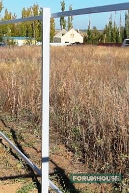

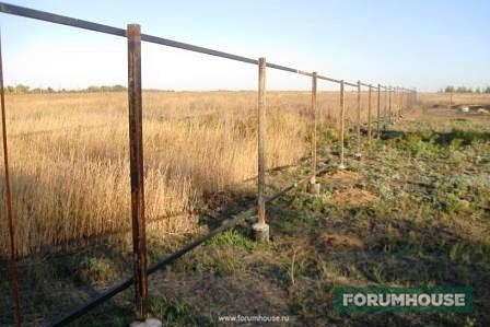

Установив столбы, пользователь приступил к монтажу лаг. Выше мы уже писали, что лаги резали в размер, кратный шагу между столбами. С точки зрения практичности и прочности, лаги следует ставить одним целым шестиметровым хлыстом. Причём лаги свариваются встык не на столбе, а в промежутке между пролетами.
Как вариант, для большей жесткости забора можно воспользоваться схемой монтажа лаг со смещением хлыстов на один пролёт, предложенной пользователем портала с ником Yriy.

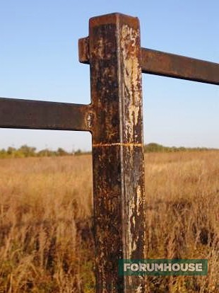

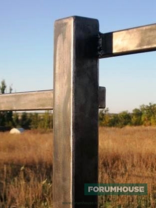

Обычно на лаги берут профильную трубу прямоугольного сечения, например 40х25х2.5 мм. При монтаже прожилин также необходимо учесть один нюанс.
YriyПользователь FOUMHOUSE
Если труба квадратная, то неважно, какой стороной её приварить, но если труба прямоугольная, то привариваем её к столбу широкой стороной.
Палыч Р34, чтобы самостоятельно смонтировать лаги, сначала приставлял один конец к трубе, прижимал его струбциной и, выставив по горизонтали при помощи магнитного уровня, фиксировал струбциной второй конец лаги на столбе.
Прихватив лаги точечно сваркой, он проваривал горизонтальные швы (лаги приваривались внахлёст).

Также пользователь каждые 20 метров устанавливал температурные компенсаторы, сделанные из стальной полосы.
«Подковы» нужны, чтобы нивелировать расширение металла при его нагревании летом.

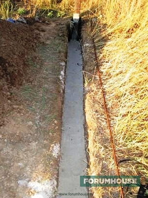

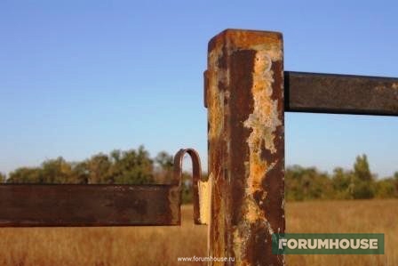

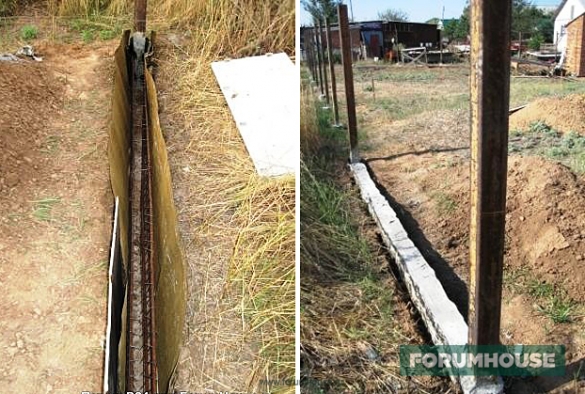

Помимо забора, пользователь сделал ворота под хозяйственные нужды — доставку стройматериалов, вывоз мусора и т.д. Для этого Палыч Р34 выкопал траншею под заливку ленточного фундамента для связывания воротных столбов.
На дно траншеи засыпали песок, утрамбовали его, уложили рубероид для отсечки бетона от грунта. Далее приварили 4 прута «двенадцатой» арматуры к металлическим столбам. Также для армирования применили кладочную стальную сетку 50х50х4 мм и залили ленту бетоном.
Чтобы сварить створки ворот, и при этом они легко открывались и не перекосились, Палыч Р34 воспользовался технологией, отработанной на нашем портале. Для этого весь процесс разбивается на несколько последовательных шагов:
  • Привариваем петли к вертикальным отрезкам створок.
  • Привариваем отрезки с петлями к столбу.
  • К отрезкам с петлями привариваем горизонтальные трубы.
  • Привариваем вертикальные торцы створок.
  • Привариваем усилители в углах створок.
  • Разрезаем болгаркой створки ворот.
Используя данную методику, когда створки ворот свариваются из целого куска, а только потом разрезаются на половины, можно избежать деформации металла при его сварке и сохранить правильную геометрию ворот.
Палыч Р34
По совету знакомых сварщиков вертикальные торцы створок я установил не параллельно, а клином. В верхней части зазор составляет около 1 см, а снизу 5 мм. После разрезания створок и навески профлиста зазор между створками стал практически параллельным.

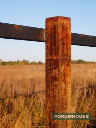

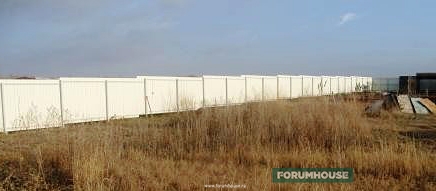

На этом этапе работы по строительству забора из профлиста вышли на финишную прямую. Осталось только покрасить лаги и столбы и навесить профлист, но здесь есть ряд нюансов, которые необходимо учесть заранее.
Делая забор из профлиста своими руками, начинающие застройщики зачастую относятся к процессу его окрашивания «спустя рукава», полагая, что краску можно нанести прямо на ржавчину, а в случае чего как-нибудь потом перекрасить. Правильный подход: сразу сделать всё качественно, пусть это окажется дольше по времени и несколько дороже по расходам. Зато в ближайшие 5 и больше лет об окрашивании забора можно забыть.
Именно так — основательно, подошел к процессу окрашивания забора Палыч Р34.
Палыч Р34
Чтобы как следует покрасить заборные столбы и лаги, я воспользовался советами профессионалов, имеющих многолетний опыт данных работ.
Итак, вот эти советы:

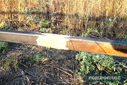

  1. Прежде чем нанести краску на металл, необходимо зачистить его до блеска, а затем загрунтовать. Удаляем всю ржавчину, старую краску, окислы.
Использование специальных химических средств для удаления ржавчины не приносит нужного результата.
Поэтому запасаемся терпением, берём болгарку со специальной насадкой и как следует очищаем трубы.
  1. Обезжириваем зачищенную поверхность растворителем и грунтуем её в 1-2 слоя и только потом красим.
Для грунтовки пользователь применил краску на основе алкидной эмали. Затем последовала сушка в течение 5 дней, после чего металл покрыли вторым и третьим слоем краски.

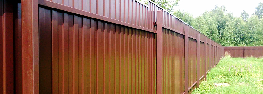

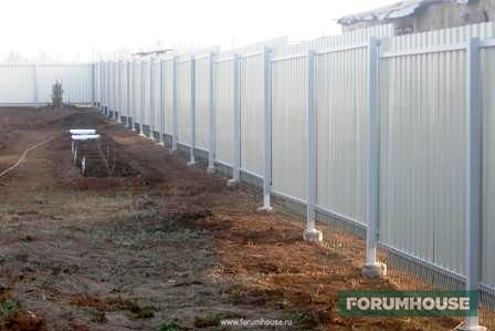

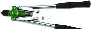

Крепление профлиста, по словам пользователя, оказалось самым простым и приятным этапом, сразу виден объём проделанной работы. Профлист крепился в каждую волну, поочередно саморезами с пресс-шайбой (без резиновой шайбы, которая может истлеть на прямом солнце) и стальными заклёпками 4.8х6 мм. Это обеспечило прочность и жесткость прижима профлиста к лагам, т.к. район ветреный, а также защиту от хищения материала.
Высверлить стальную заклёпку непросто, может сломаться сверло, что значительно усложнит попытку злоумышленников снять профлист.
Чтобы удержать профлист при монтаже, пользователь подкладывал под нижнюю часть деревянные бруски, затем, уперев лист в брусок, наживлял саморез на один угол, загоняя его в заранее просверленное отверстие в лаге сверлом диаметром 3 мм. Далее лист выравнивался по горизонтали и фиксировался вторым саморезом, после чего, через волну, закручивались остальные саморезы. Второй шаг — сверление отверстий в 5 мм и установка заклёпок.
Палыч Р34
Для работы лучше всего использовать двуручный заклёпочник. Чтобы ускорить и упростить процесс навешивания профлиста, я отказался от использования брусков в пользу струбцин, которыми фиксировал углы профлиста.

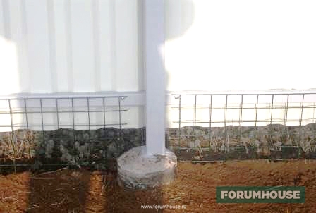

На финише, чтобы закрыть щель под забором и, тем самым, исключить проникновение на участок всякой живности, пользователь установил стальную сварную сетку 500х50х50х2 мм в ПВХ оболочке. Для этого под забором выкопали траншею глубиной 0.3 м, а сетку закопали в пролёт между столбами и зафиксировали саморезами (4.2х13 мм) с пресс-шайбой при помощи хомутов, сделанных из перфоленты.
Сетку притягиваем к лаге не намертво, а так, чтобы она имела люфт в хомуте. В этом случае при сезонной подвижке грунта сетка станет двигаться вверх-вниз относительно забора и не деформируется.

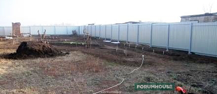

В завершении статьи приведём расходы на забор из профлиста, построенный «в одну каску». Длина капитального забора — 145 метров (закрыт профлистом) и 25 временного (закрыт сеткой рабица).
Всего на строительство пользователь потратил около 156 тыс. руб. На установку забора ушло два сезона, т.к., помимо ограждения, Палыч Р34 занимался и другими делами на участке. На это ушло много времени, поскольку пользователь работал только по выходным дням и по 2-3 часа вечером, после основной работы.

Скажите, а почему лаги варить узкой стороной к столбу - не правильно? На фото написано так. Хотя по логике, именно так будет самая большая прочность к ветровой нагрузке.
