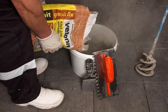

Для крепления облицовочного материала используем надежный плиточный клей weber.vetonit granit fix, способный удерживать даже тяжелую керамогранитную и слабовпитывающую плитку среднего формата. Для крепления более тяжелых материалов рекомендуем клеевой состав weber.vetonit profi plus с низким пылеобразованием (оптимальный вариант при локальном ремонте ванной комнаты).

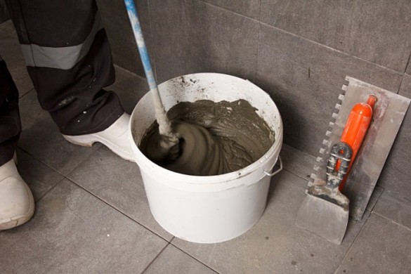

Раствор готовим в соответствии с инструкцией, напечатанной на упаковке. Сухую смесь добавляем в емкость с водой и перемешиваем с помощью специальной насадки на электродрель. Перед началом облицовочных работ плитку осматриваем и при необходимости удаляем загрязнения с обратной стороны.

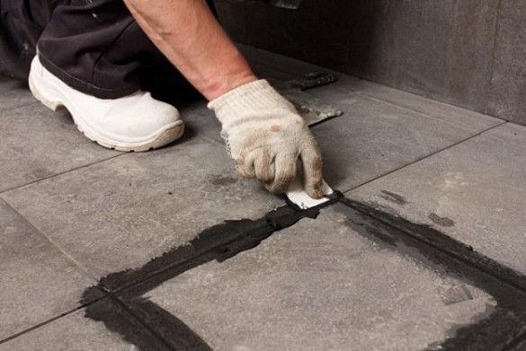

Раствор наносим на участок стены или пола сначала гладким, а потом распределяем зубчатым шпателем. Плитки с нанесенным на «изнанку» клеем крепим на основание, причем процесс должен быть завершен в течение 15 минут.
Закладываем четверть часа на корректировку. Необходимо выдерживать интервалы между плитками – межплиточные швы. Чтобы упростить работу, используем специальные пластиковые крестики. При укладке плит из светлого натурального камня (модный тренд) или мозаики, используем плиточный клей белого цвета weber.vetonit mramor и weber.vetonit mosaic, который не просвечивается через стеклянные плиточки и сохраняет цвет натурального камня.

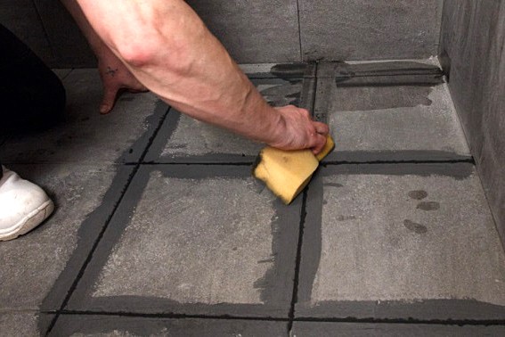

На завершающем этапе межплиточные швы заполняем затирочным составом (через 24-36 часов после укладки плитки). Материал подбираем исходя из цвета облицовки. При этом затирка выполняет не только декоративную, но и защитную функцию в том числе и от биологического поражения. При выборе затирки следует отдавать предпочтение высококачественным стойким продуктам, способным противостоять перепадам температуры и влажности, а также многочисленным циклам влажной уборки с применением щеток и химически активных средств. Цветная затирка weber.vetonit DECO полностью отвечает этим требованиям. Приготовленный раствор наносим резиновым шпателем так, чтобы полностью заполнить швы. Срок жизни затворенного продукта – 60 минут. Если предполагается использовать затирки разных цветов, то соответствующие зоны разграничивают малярным скотчем.
Спустя ориентировочно 10 – 30 минут нужно пройтись по швам увлажненной губкой. После этого облицовку протираем мягкой тканью. Установку сантехнического оборудование начинаем ориентировочно через неделю после завершения отделочных работ.
