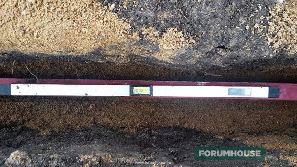

Для оптимизации части работ пользователь решил привлечь к строительству подсобников. Под контролем Дмитр173 рабочие расчистили пятно застройки и, по разметке, выкопали траншею глубиной в 50 см.

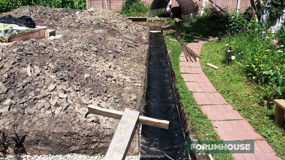

Геометрия траншеи контролировалась при помощи рулетки и лазерного уровня.
После того как выкопали траншею, её выстелили геотекстилем, засыпали гравий, который уплотнили деревянной самодельной трамбовкой.

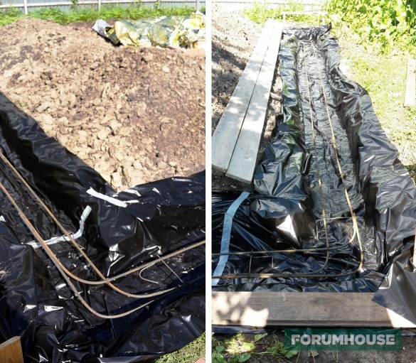

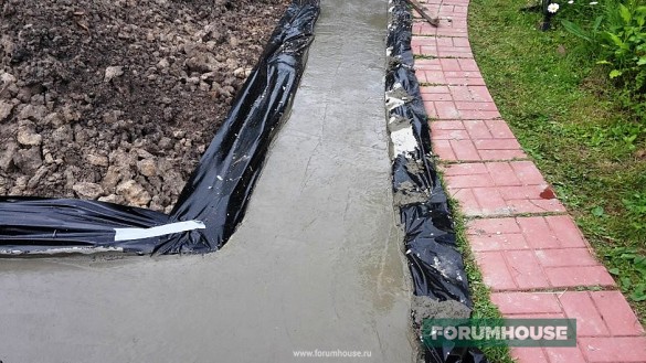

Стенки траншеи, а также дно выстелили толстой полиэтиленовой плёнкой и уложили арматурный каркас.
После подготовительных работ Дмитр173, тщательно все рассчитав, заказал миксер с бетоном. Всего на основание ушло 3.9 м³ бетона Б35.

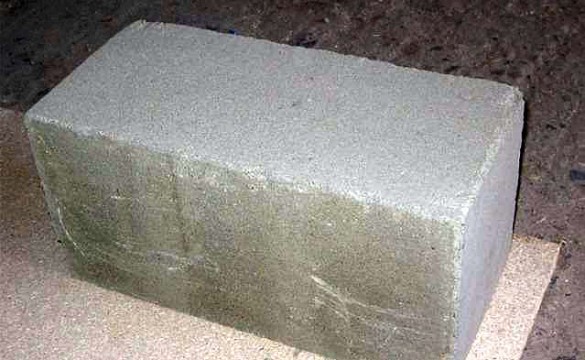

На нулевом цикле возник вопрос, какой материал использовать для кладки ленты. Пользователь решил использовать полнотелые пескоцементные блоки. Такой блок имеет размеры 39х19х19 см. Вес - около 27 кг. Морозостойкость составляет F50. Прочность – М150.
Финны для возведения УФФ используют КББ с пустотами, т.к. считают, что под лёгкий каркасный дом прочности такого керамзитобетонного блока достаточно. Такие блоки «теплее», чем полнотелые бетонные, легче, и их физически проще укладывать рабочим.
Дмитр173

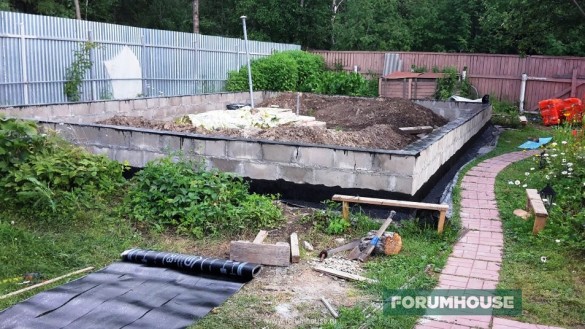

Повертев тяжелые блоки в руках, я понял, что сам с объёмом работы не справлюсь. Решил нанять рабочих.

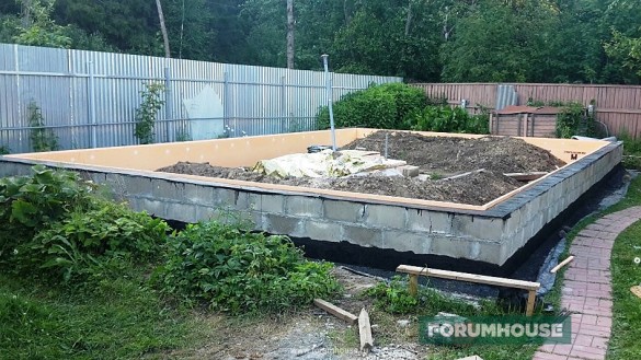

Блоки уложили в три ряда. Каждый ряд армировали. Сначала пользователь планировал продолбить перфоратором канавки под арматуру (в финском варианте фундамента в КББ есть канавки), но подумав, от этой идеи отказались. Арматуру укладывали в раствор между блоками.
Всего на фундамент потребовалось 240 шт. блоков или три поддона по 80 шт.
Не обошлось без небольших проблем. Как рабочие ни старались выставить блоки по горизонту, перепад составил около 3-4-х см. В итоге Дмитр173 решил вывести  в 0 верх блоков, при помощи ЦП (цементно-песчаной смеси). Примыкание блоков к «пятке» гидроизолировали двумя слоями наплавленного стеклогидроизола.

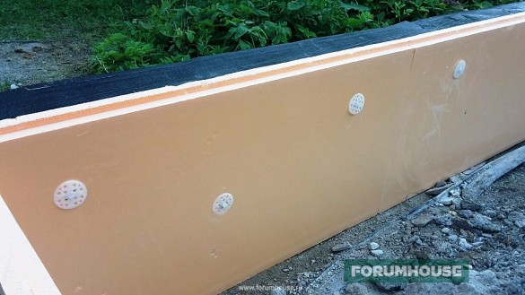

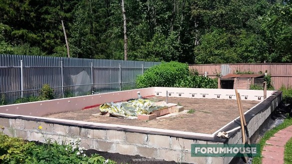

Закончив возведение фундамента, пользователь приступил к его утеплению (изнутри) экструзионным пенополистиролом в один слой.
Плиты фиксировались на пластиковые дюбеля с прижимными шляпками.

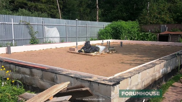

Завершив этот этап, произвели обратную засыпку периметра грунтом, вынутым при копке траншеи под фундамент.
Обратную засыпку следует делать не вынутым грунтом с органическими включениями, а песком.
Дмитр173
Засыпку выполнил сам. Дело это муторное. Хочется поскорее перейти от земляных работ к финишным.

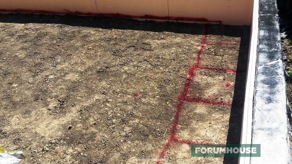

Засыпав внутренний периметр фундамента грунтом, пользователь нарисовал на утрамбованной поверхности стены и ещё раз проверил планировку будущего дома.

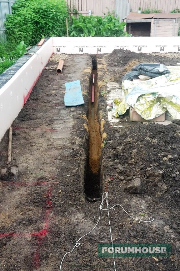

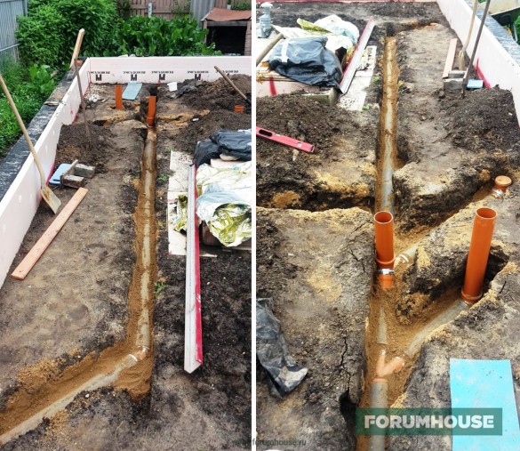

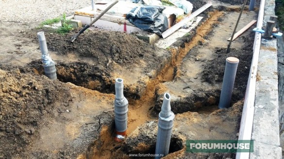

Убедившись, что проект выполнен правильно, Дмитр173 разметил траншеи под укладку и монтаж канализационных труб.
Требовалось, чтобы трубы прошли под фундаментной подушкой, и  необходимо соблюсти определённый уклон.
Для канализационной трубы диаметром в 110 мм уклон составляет 2 см на 1 погонный метр. Итого: для длины трассы в 10 м нужно выполнить плавное понижение траншеи (между точками входа и выхода) в 20 см.

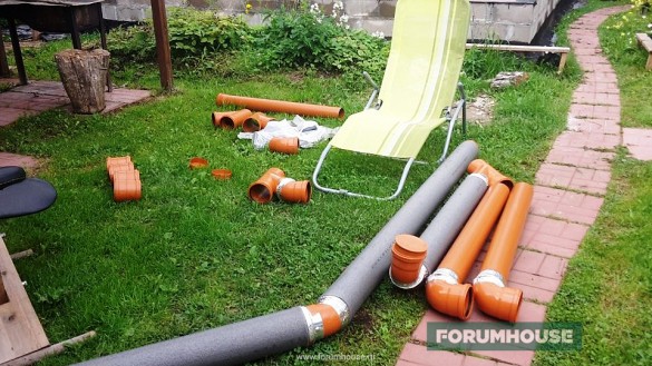

На укладке неизвлекаемых коммуникаций следует заострить внимание. Наш портал уже подробно рассказывал, как правильно смонтировать инженерные коммуникации под плитными типами фундаментов, включая УШП.

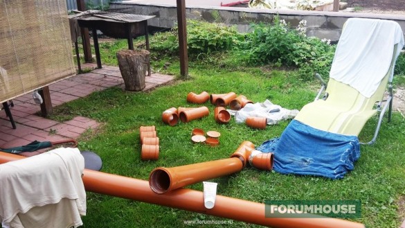

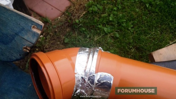

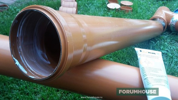

Интересен вариант от Дмитр173, который, в свою очередь, воспользовался советом знакомого сантехника. Итак:
1. Канализационные трубы стыкуются друг с другом при помощи специальной пасты – смазки, предназначенной для соединения пластиковых труб. Использование пасты упрощает соединение и продлевает срок службы уплотнительных резинок.
2. Трубы дополнительно соединяются друг с другом небольшими саморезами, т.н. «клопиками». Причём два самореза вкручиваются следующим образом. Если представить, что сток (чёрные воды) течет на «6» часов, то саморезы вкручиваются на «10» и «2» часа.
3. Изнутри трубы саморез должен торчать на минимум. Лишнее отрезается и зачищается.
4. Стыки канализационных труб, для большей герметизации, дополнительно обматываются алюминиевым скотчем.
5. Трубы одеваются в вспененный утеплитель, т.н. «шубку». Выходы труб, сквозь тело будущей плиты, также одеваются в утеплитель. Это развяжет конструкции и обеспечит некоторую подвижность труб. В случае протечки стоки, как по гильзе, потекут по утеплителю за пределы фундамента.
6. Трубы укладываются на утрамбованное песчаное основание траншеи, а затем также засыпаются песком с трамбовкой.
Дмитр173

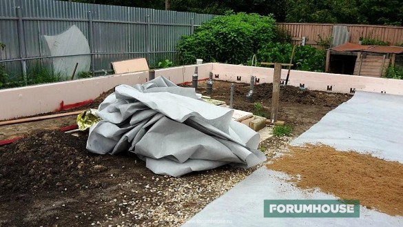

Глубина траншеи получилась 0.6 м. Работа значительно осложнялась из-за дождей. Стенки траншеи обваливались. Пока выкопаешь снова, выведешь уровень, подсыплешь, если нужно песок. Это отнимало время.

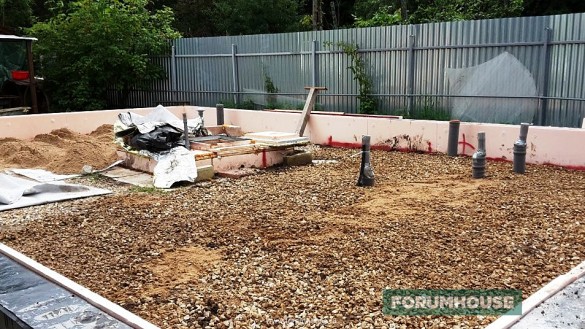

Закончив укладку канализации и засыпав трубы песком, пользователь насыпал на основание гравий.
Гравий или щебень нужен для доуплотнения песка. При трамбовании щебень (особенно крупной фракции 20-40 и выше) за счет твердости оказывает дополнительную нагрузку на грунт. В результате происходит более глубокое уплотнение песка. Причем, не только вглубь, но также и в стороны.
Затем Дмитр173 расстелил геотекстиль (он нужен для разделения слоёв) и, заказав песок, приступил к его растаскиванию.
На этом этапе снова потребовалась помощь наёмных рабочих. Главное — присматривать за ними и контролировать работу. Т.к., по словам пользователя, «профессионалы» считали, что расхождение в перепаде уровня песчаного основания в 4-7 см это — нормально, а кривизну можно выравнять бетонной стяжкой.
Пришлось Дмитр173 объяснить рабочим, как надо всё делать.

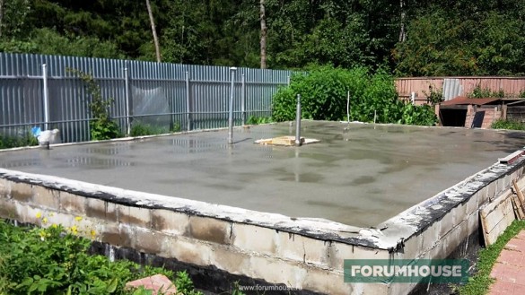

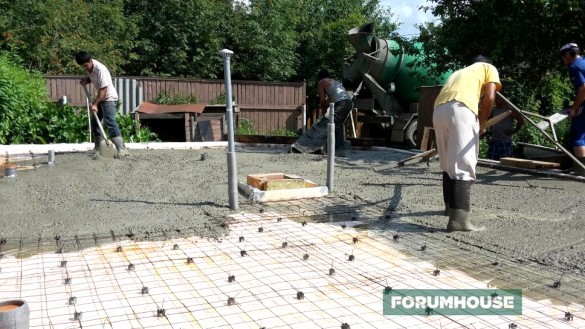

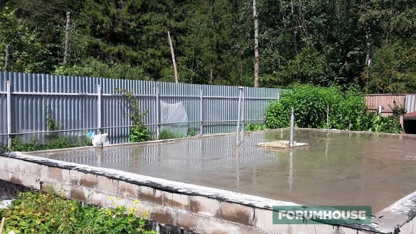

Работа по устройству стяжки пола по грунту состояла из нескольких шагов:
1. Перекрёстно уложенный слой экструзионного пенополистирола застели полиэтиленовой плёнкой.
2. Уложили металлическую сетку, которую поставил на проставки, чтобы она оказалась в «теле» плиты и включилась в работу.
3. Залили 5 м³ бетона.
Вот что получилось в итоге.
Дмитр173
Я доволен получившимся результатом. Я получил ровное и жесткое основание, готовое под чистовую отделку. Пол не прогибается. Он утеплён. Я избавился от проблемы с продухами и вентилированием подполья. Не надо переживать, сгинет или нет древесина, как в случае с деревянными перекрытиями.
