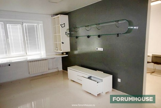

В одном из углов квартиры стоял старый, потертый стол, а мне как раз нужно было порепетировать с бетоном, и решил я создать бетонную столешницу. Собрал опалубку, арматуру в стены, связал и залил. Бетонная столешница готова.
Для бетонирования умелец использовал стандартную ЦПС, черновую выравнивающую смесь для пола и финишный наливной пол. Арматура стеклопластиковая, толщиной 4 мм, в стену «утоплена» на 8 см (насколько сверла хватило), каркас связан с шагом 15 см.
Фото опалубка под заливку столешницы компьютерного стола
Сначала залил необходимое основание из ЦПС (пескобетон без наполнителя), чтобы не пришлось выравнивать под финишный слой, поверх пескобетона залил выравнивающую смесь. После распалубки поверхность столешницы из цемента хорошо отшлифовал, прогрунтовал и приклеил по кромке полиуретановый молдинг на несколько мм выше поверхности.
Он не только защитил край от сколов, а домочадцев от довольно острого края, но и упростил заливку финишного состава. Так как «наливайка» уже колерованная и с выраженным глянцем, дополнительных манипуляций со столешницей не понадобилось.
После того, как бетонная столешница своими руками была сделана,  Dobermax залил еще универсальную бетонную консоль «подоконник-стол-кровать» и что-то вроде барной стойки.
Dobermax
Суть в том, что бетон «парит» в воздухе, будучи очень прочным и надежным. Технология своеобразная, но мучений не много: опалубка, армирование, заливка, шлифовка, финишная отделка. Результат мне нравится.
