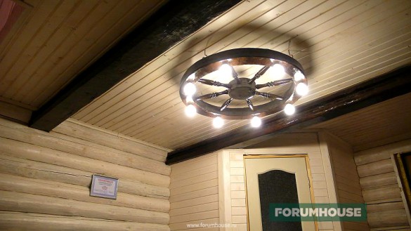

В доме участника FORUMHOUSE dmitry.bolotov потолок первого этажа поддерживается балками, которые покрашены яхтным лаком. Чтобы усилить эффект, он решил сделать люстру в виде тележного колеса. Такие люстры стоят довольно дорого, и многие люди мастерят их из настоящих тележных колес. Но, если настоящего найти не удается, можно сделать похожее из мебельных щитов.

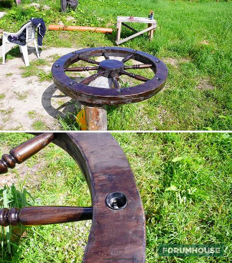

Дмитрию для изготовления люстры диаметром 100 мм потребовалось два мебельных щита толщиной 40 мм, размером 100х100 см.
Из мебельных щитов лобзиком Дмитрий выпилил два круга, из них – два центральных кружка.
Приобрел восемь балясин, которые обрезал под размер колеса.
Все края люстры Дмитрий заровнял УШМ с лепестковым диском, а на всех гранях сделал имитацию поверхности, стесанной топором.
Готовое изделие было на два слоя покрыто тем же лаком, что и балки.
dmitry.bolotovУчастник FORUMHOUSE
Сверлом форстнера высверлил дырки под патроны и развел на две зоны 3+5 или 8 лампочек сразу.
Необязательно делать так много лампочек – все зависит от региона, в котором вы живете. Если зимой в вашем регионе темновато, то пусть света будет больше. Так как лампочки утоплены в дереве, рекомендуется использовать только энергосберегающие, которые не нагреваются.
