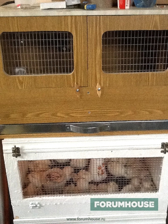

Содержание у меня проблем не создавало, держал в самодельной клетке на застекленной лоджии, размер 100х50х40. Главное - держать их в затемненном месте, чтобы солнце не попадало, от этого у них бывает расклев друг друга.
Изготовить клетку для перепелов нетрудно. На FORUMHOUSE вы найдете всю необходимую вам информацию, в том числе - чертежи, размеры и рекомендации по размерам ячейки сетки в зависимости от возраста перепелов.
Если птиц больше, около сотни, понадобится система из клеток в три-четыре яруса (площадь пола примерно 60х120 см, высота стенки 180 см). Клетка не должна быть тесной, птицеводы применяют такое правило: когда все птицы лежат, должно оставаться 30% свободного пространства. Также клетка не должна быть и высокой, это важно: перепелки очень пугливы, чуть что, подскакивают и бьются готовой о потолок. Расстояние от пола до потолка должна быть таким, чтобы у птиц не было возможности прыгать слишком высоко. Поэтому высота потолка 30 сантиметров избыточна, а вот 25 см - уже нормально. Пол в клетке обычно делают наклонным, для того, чтобы яйца скатывались в яйцесборный лоток, в противном случае птицы если их и не раздавят, то испачкают пометом.

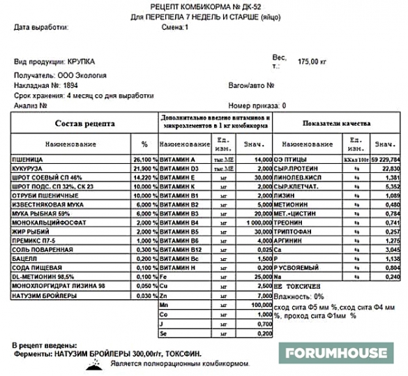

По одним источникам, каждая взрослая перепелка или перепел нуждается в 30 граммах КК в день. В принципе, большинство наших птицеводов стараются придерживаться этой нормы. Согласно другим авторам, корм должен быть в постоянной доступности, но в этом случае время от времени, во избежание ожирения, примерно раз в месяц им устраиваются разгрузочные дни на сырых овощах (кабачках, моркови, свекле и т.п.).
Добавки плюсуются к основному корму. На упаковках с премиксом и кормовым кальцием указана суточная норма на одного перепела. Пересчитайте на количество голов, а дальше ориентируйтесь по какой-нибудь мерной емкости, например, по ложке от детского питания или спортпита.
UserbugУчастник FORUMHOUSE
Взвесил, сколько ложка кальция, сколько ложка премикса, пересчитал на количество ложек, всыпал в разовую норму корма, размешал, высыпал в кормушку.

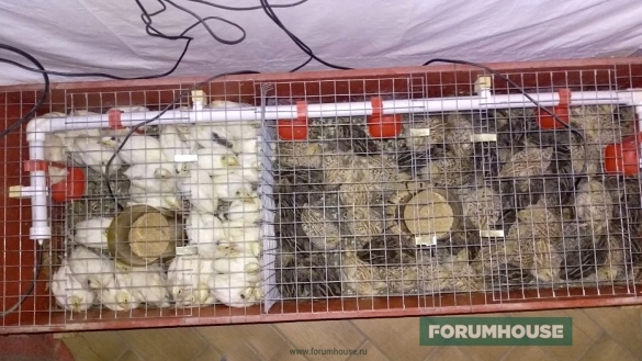

Отдельно стоит сказать об уходе за только что вылупившимися из инкубатора цыплятами. Их пересаживают в брудер – в принципе, можно обойтись обычной картонной коробкой. Как уже говорилось, малышам требуется круглосуточное освещение, а кроме того, температура +37 градусов. Через неделю - температура до +35 градусов, и в течении месяца постепенно снижать ее до +20 градусов. Освещение также снижается постепенно до 17 часов в сутки.
YusvlУчастник FORUMHOUSE
Безошибочный критерий - поведение самих птенцов. Жарко - от лампы разбегаются, холодно - кучкуются под лампой. Комфортно - бегают по всему брудеру.
Когда цыплята начинают комфортно чувствовать себя при температуре +20, их переводят в клетки.
Tatiana15Участница FORUMHOUSE
Я пересаживаю перепелят в клетку в месячном возрасте, но надо смотреть, какого размера сетка на полу клетки, чтобы лапки не проваливались.
Чтобы у цыплят не пачкались лапки, можно купить сетку с полимерным покрытием и очень мелкой ячейкой, 12х12 мм. Она продается в магазинах для садоводов. Купите небольшой рулончик и положите ее в брудер на высоте 1-2 см над полом.
KernУчастница FORUMHOUSE
Я просто электроды для сварки очистила и загнула у них края на 1,5 см. Получились ножки, на них положила эту сетку и закрепила хомутиками электрическими.
Сетку вместе с птицей можно приподнимать, выдергивать со дна бумагу и подкладывать чистый лист. Лапки цыплят всегда будут чистыми, корм тоже. На такую сетку можно высаживать цыплят уже в пятидневном возрасте.
