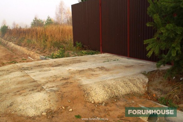

Следующий этап — обустройство въезда на участок. Рассчитав с помощью мамы нагрузки, пользовательница решила уложить в канаву, на подготовленное песчаное основание, АЦ трубу диаметром 30 см. Затем сверху насыпали ещё 20 см песка и уложили дорожные плиты, рассчитанные на 30-ти тонную нагрузку.
Элька87
Самодельную деревянную трамбовку, из березового ствола, я назвала «Буратино». Утрамбовала всё на совесть. Необходимые уклоны отбивала гидроуровнем и оптическим нивелиром. Потом ещё залила отсечки, чтобы песок не сыпался в приёмные лотки.
Въезд на участок, что называется, удался. Закопавшись поглубже, удалось взять трубу потоньше. За 2 года строительства на участок заехали больше 10 миксеров с бетоном, грузовики с песком и гравием, а также несчётное количество «Газелей» и «Бычков». Въезд не «поплыл», а трубу не раздавило.

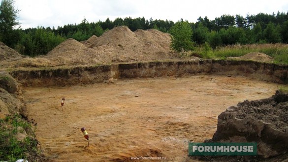

Копка котлована под заглубленный фундамент — очень ответственный этап. Сразу хотела бы поблагодарить пользователя FORUMHOUSE с ником Chichik за тему «Котлован под цоколь. Написано экскаваторщиком». Бесценные советы, всем рекомендую. Благодаря этой теме я узнала о коэффициенте разрыхления грунта при его выемке. Про конус обрушения, про необходимость удаления разрыхлённого грунта со дна котлована, а также про кодовые сигналы для общения с экскаваторщиком. Ведь когда экскаватор копает, докричаться до рабочего сложно, а любой перекоп грунта нежелателен. Я, например, стоя с размеченным бруском-меркой и проверяя глубину котлована, свистела экскаваторщику.

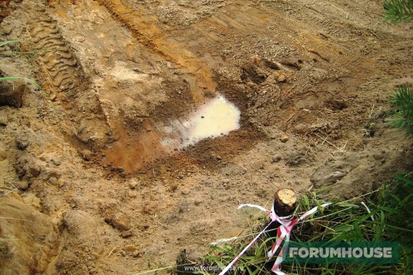

Несмотря на все предосторожности, не обошлось без проблем. Стоило Элька87 ослабить контроль и отвернуться – попить водички, как экскаватор лихо заглубил ковш в углу котлована на лишних 60 см и докопался до грунтовки.
Этот перекоп ещё даст о себе знать при трамбовании дна котлована. Заплатив за работу 24 тыс. руб., пользовательница отпустила рабочего и, перекусив, пошла спать в палатку, разбитую на участке, чтобы на следующий день приступить к новым работам.
Размеры выкопанного котлована - 11х13 м. Это почти 150 кубов грунта. Важный момент: сразу говорим экскаваторщику, что плодородку и песок надо сваливать в разные кучи, а не мешать вместе, и указываем место, куда нужно складировать грунт. При копке котлована не доходим до расчётной метки 8-10 см, т.к. у ковша есть зубцы, и то, что они «нагрызли», придётся ровнять. Если копать до расчётной метки, то, убрав разрыхлённый грунт, мы, в итоге, уйдём ниже необходимого уровня.
На следующий после копки котлована день приехал помощник – друг Эли с нивелиром. Стали проверять точки и выяснилось, что перепады составляют до полуметра. Проставив метки, строители принялись за выравнивание котлована. После трёх часов махания лопатой и перевозки песка в тачке пользовательница и её помощник решили, что предстоящий фронт работ требует сторонней помощи.
Эля наняла двух «специалистов», которые приступили к работе, как к копке картошки. Объяснив рабочим, что вглубь копать не надо, а требуется выравнивание, Элька87 поинтересовалась у копателей, как они собираются определять необходимый уровень дна котлована. Ведь ещё предстоит отсыпка гравием, подбетонка, а перепад высот на площади в 100 кв. м не должен превышать 3-х см.
На свой вопрос Эля получила хорошо знакомый многим застройщикам ответ: «А мы по уровню леса копаем. Глаз – алмаз». Предложение воспользоваться измерительным инструментом — оптическим нивелиром с планкой, привело рабочих в состояние ступора. Выяснилось, что они не знают, что это такое, и для чего нужен нивелир. Поняв, что ругаться бессмысленно, Эля с тех пор зареклась прибегать к помощи таких «специалистов». Закончив выравнивание котлована при помощи отца, пользовательница приступила к следующему этапу — отсыпке и трамбовке песка.
Элька87
Когда спишь на участке после трудового дня в палатке в спальнике, ощущение, что вот только легла, закрыла глаза, а уже настало утро. Но надо вставать и продолжать работать. Я заказала 6 кубов песка, взяла в аренду трамбовку, предварительно рассчитав необходимую мне силу удара, и приступила к трамбованию.
На этом этапе о себе напомнил приямок, неудачно выкопанный экскаватором. В нём все время стояла вода, и он никак не затрамбовывался. Песок напоминал жижу или болото. Здесь помогло упрямство Эли, и всё удалось. Также приведём её рекомендации по правильному трамбованию песка.

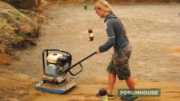

  1. Трамбуем увлажнённый, но не залитый водой песок послойно. Оптимальная толщина слоёв – 10 см.
  2. Слои делаем так – сначала один слой трамбуем вдоль, потом его же трамбуем поперёк, и только после этого можно насыпать и разравнивать следующий, чтобы слои ложились равномерно.
  3. Качество трамбования определяем так — если по утрамбованному песку прошел человек, то следов от ног практически не должно быть заметно. Если по песку проехал легковой автомобиль — след, оставленный от шин — пара миллиметров. Аналогично, если на песок уронить плашмя кирпич с высоты плеча.
На трамбование песка у Эли ушло больше 2-х недель, т.к. попутно пользовательница, чтобы смачивать песок, самостоятельно выкопала на участке колодец.

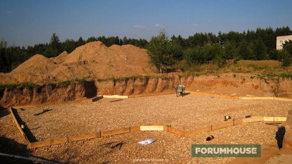

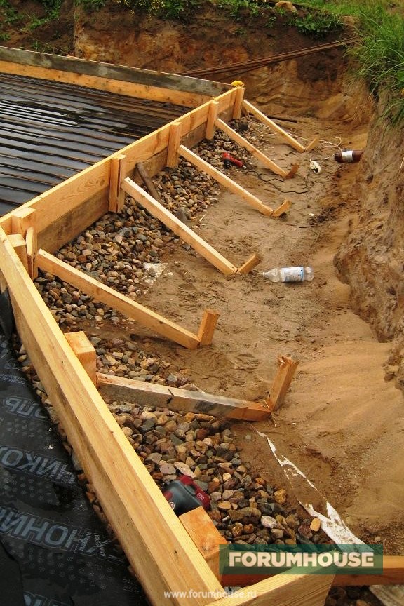

Управившись с этими делами, Эля приступила к выстиланию дна котлована геотекстилем и дальнейшей отсыпке и трамбованию гравия.
Всего на отсыпку ушло 15 кубов гранитного гравия, фракции 5-20. Засыпали 90 кв. м.
Пользовательница сделала это вместе с отцом за неделю, взяв в аренду вибротрамбовку, которая под конец работ сломалась.
Дальше работы пошли одна за другой. Перечислим наиболее ответственные из них. Это — заливка подбетонки и приём первого миксера с бетоном.
Укладка наплавляемой гидроизоляции.
 Установка опалубки, которую пришлось полностью восстанавливать, после того, как её разломали местные мальчишки.
Армирование фундаментной плиты и заливка её бетоном.

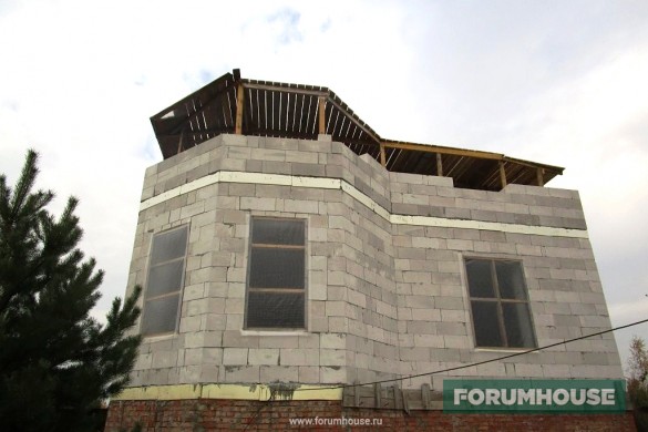

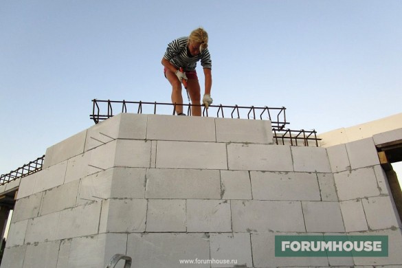

На данный момент эпопея со строительство дома из газобетона продолжается. Выведены стены первого этажа и залито монолитное перекрытие.
Идёт кладка стен второго этажа и кирпичных внутренних перегородок.
И хотя сделать ещё предстоит очень многое, уже сейчас вырисовываются контуры будущего дома.
Фотография ниже наглядно демонстрирует, чего может добиться девушка, если поставила перед собой цель.

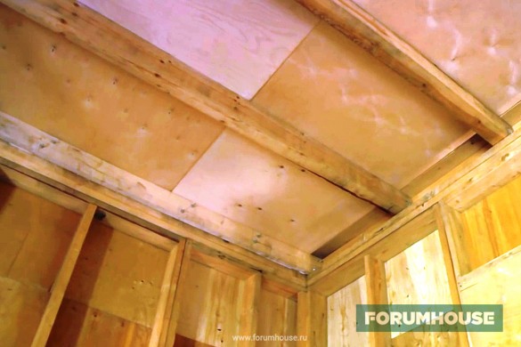

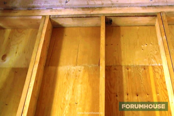

Идею построить каркасный дом по технологии, о которой расскажу ниже, я подсмотрела на ТВ, в одном из сюжетов, где рассказывалось о строительстве дома из блок-модулей. Способ мне понравился, и я подумала, что эта технология как раз для меня, т.к. женщина не обладает физической силой, как у мужчины.
Суть технологии — сначала собираются небольшие блоки — каркасные модули в виде части стены, которые можно поднять и установить женскими руками. Стена собирается из нескольких таких модулей, которые скрепляется между собой саморезами. В итоге мы имеем жесткую каркасную конструкцию.
Работу Елена начала с возведения фундамента. Опалубку сбили из досок. zerok советует доски под опалубку покупать из деловой – качественной древесины, которую затем можно повторно использовать (при аккуратном демонтаже опалубки и защите досок от бетона полиэтиленовой пленкой).
zerok
Многие покупают на опалубку дешёвый материал, руководствуясь принципом: «выкинуть не жалко». Я же поступила наоборот, купила хорошие доски, а затем использовала их ещё раз — для строительства перегородки внутри дома.
Ещё один совет от Елены. Т.к. вязать арматуру на момент строительства дома она ещё не умела, а сваривать арматурный каркас не рекомендуется (в местах сварки арматура ослабляется, поэтому, если и варить арматуру, то только специально для этого предназначенную). Zerok для фиксации арматурных стержней использовала обычные пластиковые хомуты — стяжки.
Способ, оправданный при сравнительно небольших объёмах строительства. Т.к. если предстоит возведение большого фундамента, на который уйдёт несколько тысяч стяжек, дешевле связать арматуру вязальной проволокой.
Арматурный каркас собирали изнутри наружу. В этом случае придётся меньше таскать «железо». Т.е. сначала собираем внутренние стенки, а затем внешние. Обвязку фундамента сделали из бруса 200х150 мм. На лаги пошел брус 100х150 мм. Затем из фанеры смонтировали платформу, по которой можно уже ходить, пока собираются стенки.
Фото ниже наглядно демонстрирует, как собирались каркасные блок-модули.
Стена собирается из нескольких секций. Совет от Елены: заранее рассчитываем размеры блоков и делаем их кратными пиломатериалу и плитной обшивке.
Например, длина стандартных досок – 6 м, значит, высота стены – 3 м, т.е. доска, распиленная пополам. Ширина блока задаётся размерами фанеры. В данном варианте — 1200 мм. Т.е. один целый фанерный лист + четверть. Так мы минимизируем распил материала и отходы.
zerok
Я всё заранее рассчитывала на бумаге, чтобы уложить в одну стенку максимум стандартного материала. Стена собиралась так — чтобы поднять несколько готовых блоков, уложенных друг на друга на полу, звала соседку. Стенку ставили вдвоём. Блок подводился к краю обвязки, к модулю сбоку прикручивала доску, чтобы при подъёме «прямоугольник» не упал наружу. Доска затем упиралась в землю, а поставленные блоки стягивали саморезами.

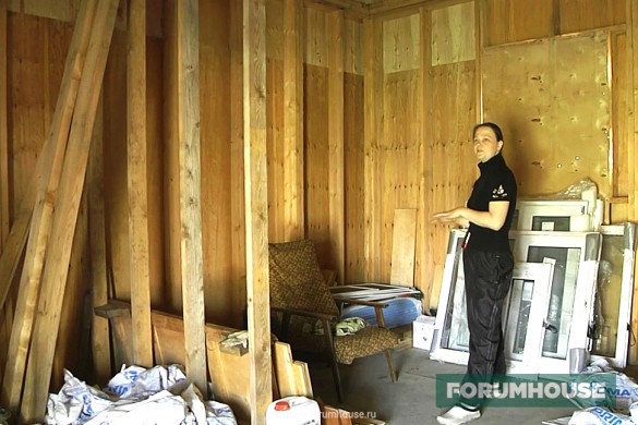

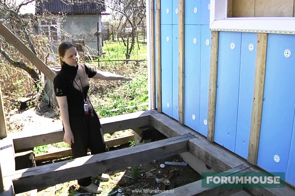

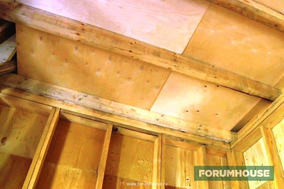

Обвязка второго этажа собиралась из нескольких досок, уложенных с перехлёстом краёв. Лаги второго этажа сделаны из бруса 100х150 мм, который затаскивали наверх при помощи автомобильных тросов. Затем также собиралась платформа из фанеры.
Стены второго этажа сделать оказалось проще. Сказывается их меньшая высота — 1200 мм. Фанера, соответственно, укладывалась горизонтально. Стенку высотой в 1.2 м поднимали уже собранную, целиком не деля её на блоки.
Чтобы стенка второго этажа при подъёме не упала наружу, к фасаду вертикально «пришурупили» 6-ти метровую доску.
По словам Елены, главным инструментом на стройке оказался шуруповёрт, а ещё нужна торцовочная циркулярная пила.
Приведём несколько рекомендаций от zerok для начинающих застройщиков.
  1. Стройка должна быть технологичной. Минимизируйте все лишние процессы. Сначала напиливаем все нужные детали, затем собираем конструкцию, после чего её монтируем. Это позволит избежать лишней беготни туда-сюда, что приводит к потере времени. Т.е., закончили один процесс и только затем преходим к следующему.
  2. Использовать материал, который вы в состоянии самостоятельно поднять (это особенно актуально для женщин).
  3. Для упрощения сборки и подъёма материала не стесняемся использовать различные приспособления — стяжки, тали, тросы. Например, каркасный блок можно стянуть стяжкой и, зафиксировав доски, окончательно закрепить их саморезами.
zerok
Фанеру наверх я затаскивала следующим образом: под углом в 45 градусов ставила к стене две доски — направляющие. Получился скат, по которому материал тросами поднимали на крышу. Это значительно проще и легче, чем пытаться поднять фанеру, тягая её вдоль вертикальной стены.
