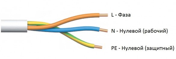

При TN-S к потребителю приходит пятипроводка с отдельными PE и N. В такой системе ничего делить не надо.
Речь идет о разделении входящего нулевого провода, который подводится к потребителю в системах TN-C и разделяется при создании системы TN-C-S. Подобное деление изображено на схеме.

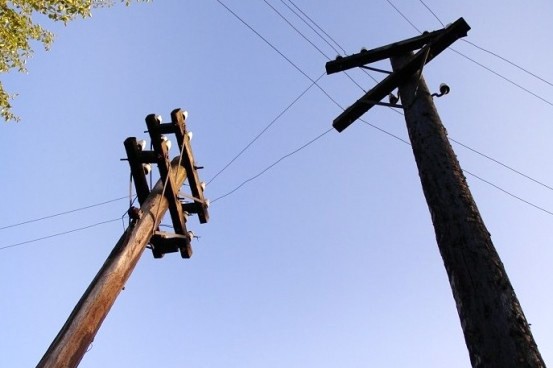

Требуется выполнение повторных заземлений на концах ВЛ и ответвлений от них длиной более 200 м, а также на вводах ВЛ к электроустановкам, в которых в качестве защитной меры от поражения электрическим током при косвенном прикосновении выполняется защитное автоматическое отключение питания.
Если УЗО в вашей системе не используются, а в пределах 200 м от вашего щитка уже есть повторное заземление, тогда в создании дополнительного заземления на вводе в дом особой необходимости нет.
Crazy CatПользователь FORUMHOUSE
Если на расстоянии 200 м от ввода уже есть повторное заземление, или ввод сделан кабелем, проложенным в земле – в повторном заземлении нет необходимости.

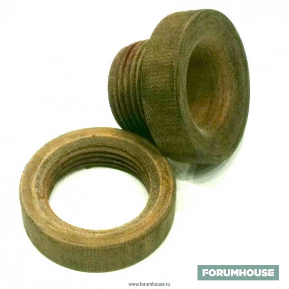

Если система ТТ подключается к металлическому щитку, то все проводники в щитке должны иметь двойную изоляцию. В качестве альтернативы металлическим щиткам можно использовать щитки пластиковые.
AlexPetrow
Металлический щиток заземляется. В щитке делаем двойную изоляцию и соблюдаем меры предосторожности от прямого и косвенного прикосновения (нулевая шина будет в изоляционном боксе и т.п.). Если щиток пластмассовый – ещё лучше (есть такие для улицы).
Для более надежной изоляции проводников в местах их прохождения через корпус металлического щитка можно использовать специальные текстолитовые втулки.

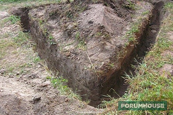

Перед началом монтажных работ снимается верхний слой почвы, а потом, в размеченных точках, забиваются электроды.

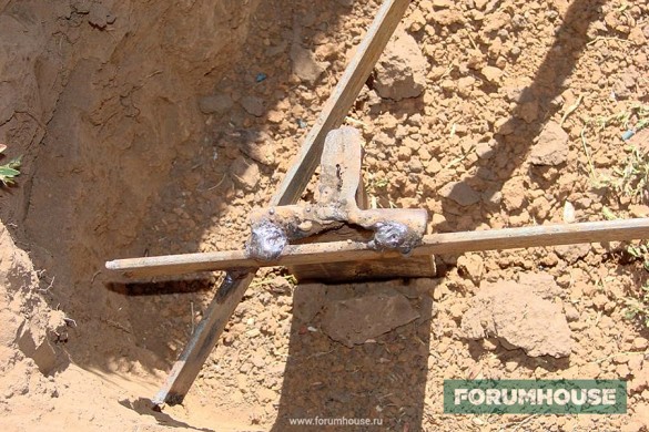

Верхние концы электродов обвязываются полосой или стальным прутом и соединяются при помощи сварки.
На завершающем этапе заземляющий контур подключается к электрическому щитку.
Все соединения в конструкции заземляющего контура должны быть выполнены с помощью сварки.
