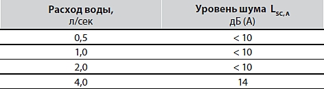

Система Uponor Decibel проходила стандартную проверку эффективности согласно стандарту, который был рассчитан в лаборатории на основании замеров уровня шума в канализационной системе. При уровне шума менее 10 дБ (А) в протоколе испытаний был зафиксирован результат, составляющий < 10 дБ. (A), что считается незначительным в нормальных условиях проживания.
Результаты тестирования системы Uponor Decibel согласно стандарту ЕN 14366

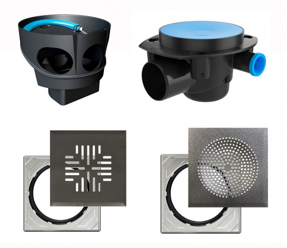

При выборе устройств точечного водоотведения с поверхности пола (трапов) возникают многочисленные вопросы по правильному монтажу, который позволит избежать аварийных ситуаций при эксплуатации. Чтобы правильно подобрать необходимые решения, необходимо понимать назначение помещения и определить место установки, в котором планируется монтаж трапа. Принято выделять два основных типа трапов: с вертикальным выпуском и горизонтальным. Трапы с вертикальным выпуском имеют большую пропускную способность до 2,3 л/с и устанавливаются в душевых и других внутренних помещениях в случае глубокого заложения канализационной сети. У трапов с горизонтальным выпуском пропускная способность до 1,6 л/с, данные изделия применяются, когда есть ограничения по высоте стяжки (канализационная сеть лежит под самой поверхностью). Трапы с гидрозатворами особенно рекомендуются к использованию в помещениях с непостоянным отводом воды, например, в туалетах, где на первый план выходит другое требование – отсутствие запахов. Гидрозатворы препятствуют проникновению запахов из канализации в жилые помещения. С течением времени вода из гидрозатвора испаряется, гидрозатвор исчезает и запахи из канализации беспрепятственно проникают в помещение. Гидрозатвор Uponor Vieser One эффективно предотвращает высыхание водяного затвора, а также появление связанных с ним запахов. Поэтому данное решение рекомендуется для использования в любых помещениях, в которых существует риск высыхания напольного водостока.

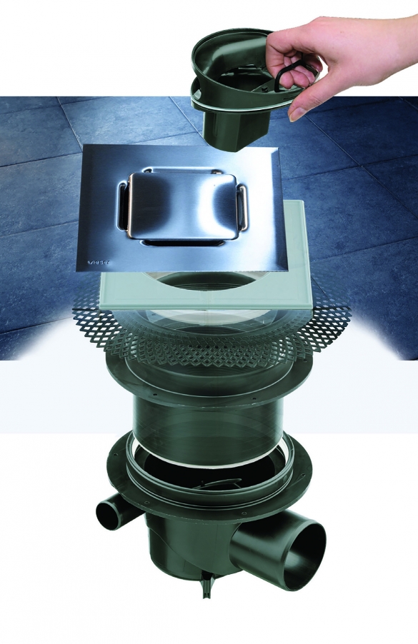

Технологии компании Uponor имеют высокую пропускную способность по обоим типам трапов и применяются при водоотведении не только в жилых, но и в производственных помещениях. Корпуса трапов и дополнительные элементы Uponor Vieser и Vieser One изготовлены из полипропилена, а крышки и решетки -  из полипропилена и нержавеющей стали. Конструкция таких трапов является сборной и комплектуется в зависимости от реальной потребности. Диаметр трапа следует выбирать в зависимости от количества поступаемой воды. Например, в душевых на 1-2 душа, а также в полу санузлов при номерах гостиниц, санаториев, кемпингов, турбаз, в уборных с тремя унитазами и более рекомендуется использование трапа диаметром 50 и 75 мм. В душевых на 3-4 душа, в производственных помещениях – при необходимости мокрой уборки полов или для производственных целей, в уборных с числом писсуаров более трех и в помещениях личной гигиены женщин необходимо устанавливать трапы диаметром не менее 100 мм.
При правильном монтаже трап должен быть установлен строго горизонтально, при этом необходимо исключить его смещение при заливке бетона. Разуклонка должна быть выполнена таким образом, чтобы обеспечивался сток воды к трапу, при этом важно выполнить качественное (водонепроницаемое) соединение гидроизоляции и корпуса трапа.
