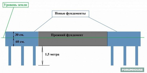

Первоочередная задача - расширение существующего фундамента. Для этого пользователь сломал погреб, который находился прямо на линии заливки будущего фундамента.
У рачительного хозяина всё идёт в дело, поэтому из кусков расколотого бетона сделали обрамление для клумб.
Затем пользователь разобрал нижнюю часть обшивки дома и веранды, а вдоль длинной части фундамента прокопал траншеи под пристрой. После этого в существующем фундаменте бурились отверстия, в нее забили арматуру, которая, в свою очередь, перевязывалась с арматурой новой части фундамента.
На дне прорытых траншей, с шагом в 1000 – 1500 мм, бурили вертикальные отверстия на глубину 1500 мм. В отверстия вставляли арматуру и также обвязывали с основным арматурным каркасом.
В этой статье рассказывается, как правильно сделать свайно-ростверковый фундамент.

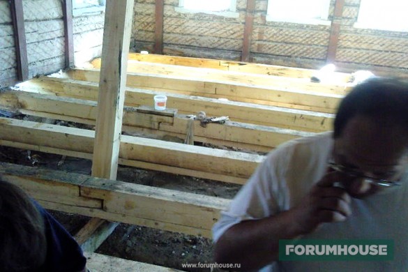

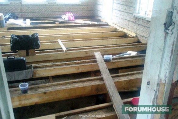

Помыв дом изнутри мойкой высокого давления, пользователь приступил к укладке пола. Выяснилось, что лаги — сращенный брус 15х15 см с подшитой снизу доской 5х15 см, уложены, как попало. Горизонта у пола нет.
При длине пролёта в 6500 мм и с двумя установленными опорными тумбами расхождение от параллели между лагами составляет 21 см! Т.е. на одной стороне лаги уложены на расстоянии друг от друга в 680 мм, а на другой - в 470 мм. Из 12 лаг параллельными оказались только 3 шт. На вопрос, как так получилось, бригадир первых рабочих не дал никакого ответа.
Любое строительство требует тщательного и личного контроля всех проделанных этапов. Надеяться на прораба или бригадира нельзя. Рабочие должны знать, что за допущенные ошибки они будут расплачиваться рублём, а все переделки пойдут за их счёт. Также не расплачиваемся за работу заранее. Оплата только по факту выполненных работ. Не стесняемся брать с бригадира расписки за что, когда и какую сумму он получил на руки.
Исправив косяки первой бригады и выровняв пол, val-lel вместе с сыном за 2 дня уложили половую доску — шпунт 145х49 мм. Выполнив первый этап работ, приступили ко второму — разборке старой крыши и возведению новой, с учётом увеличившихся размеров дома.

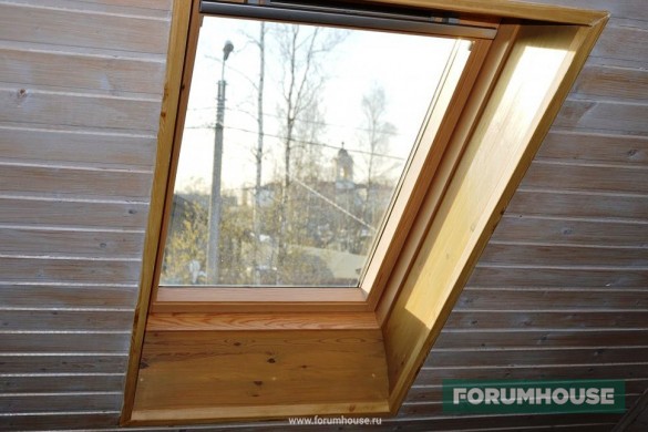

Кроме крыши, возникли проблемы с приобретением мансардных окон. Те, которые хотел пользователь, не удалось приобрести по вменяемой цене и в разумные сроки. По расчёту выходило, что на 4 окна уйдёт 84 тыс. руб. Здесь опять вмешался его величество случай и материализация мысли. val-lel решил рассмотреть мансардные окна другого производителя и стал обзванивать торговые фирмы. В результате, позвонив в последнюю по счёту компанию, пользователь узнал, что на те мансардные окна, которые он хотел в начале, действует акция, а сумма за 4 окна составит 52 тыс. руб. Более того, все комплектующие в наличии, и склад работает в выходные дни.
Загрузив все коробки в универсал, пользователь привёз их на участок и, передав мансардные окна рабочим, уехал на работу. Приехав на стройплощадку через неделю, val-lel увидел, что, хотя мансардные окна вставлены, крыша дома ещё не закончена, а начались дожди. Кроме того, что строители не уложились в назначенные сроки, они стали курить на крыше, бросая окурки вниз. За что их стали штрафовать: по 1000 руб. за каждый найденный окурок. Также бригадир попытался накрутить стоимость работы, заявив, что по факту площадь крыши оказалось больше запланированной на 26 кв. м, т.к. фундамент по осям не 12.25 м, а 13.48 м. Пользователь, взяв рулетку, показал, что все опорные столбы стоят строго по осям фундамента длиной в 12.25 м.
