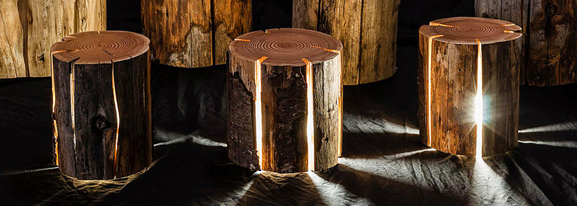

Садовые пни-светильники придумал Дункан Мирдинг из Тасмании. Это настоящие произведения искусства, которые вызывают восхищение и действительно выводят сад на новый уровень. Для участников FORUMHOUSE сделать такие светильники не составит труда.
Для изготовления садового светильника понадобится хорошо высушенный пень. Для начала снимаем с него кору и делаем вертикальные пропилы небольшой глубины, около 4 см на ширину светодиодной ленты. Проще всего делать такие пропилы бензопилой, если нет бензопилы, можно наметить края пропила обыкновенной ножовкой и выбить из них древесину стамеской и молотком. Таким образом мы делаем пять-шесть пропилов по всему периметру бревна.
С помощью наждачки сглаживаем все шероховатости пня, выметаем из пропилов остатки опилок.
В пропилы встраиваем светодиодные ленты (обычно они оснащены двусторонним скотчем), припаиваем их к проводам и подключаем к драйверу.

Сдается мне, что не все так просто. Наверняка пень выскабливается изнутри, иначе как свет из трещин (а не пропилов) на фото льется?
Оригинальное название Cracked Log - треснувний пень. На некоторых видны пропилы плюсом к трещинам, но вклеивать светодиодную ленту в пропил от бензопилы и назвать это "Пошаговой инструкцией для создания произведения искусства" может только человек не знающий что такое лента, бензопила и искусство. Можно не самодельничать: автор с удовольствием продаст любому свои работы, а поскольку это модель 2014 года, она идет со скидкой - всего за 780 американских (а может австралийских) денег. Доставка, правда, выйдет дорогая. http://duncanmeerding.bigcartel.com/product/stump-table-stool-light И кстати: фамилия автора Мирдин - последняя г в английском не произносится...
Тут и близко пилы не было . чурбак вибирался изнутри до трещин .
Человек, писавший эту "инструкцию" не удосужился даже посмотреть другие светильники этого же производителя! Светодиодная лента тут не применяется! http://images.bigcartel.com/product_images/165295432/Duncan_Meerding_Lamp_03.jpg?auto=format&fit=max&h=1000&w=1000
