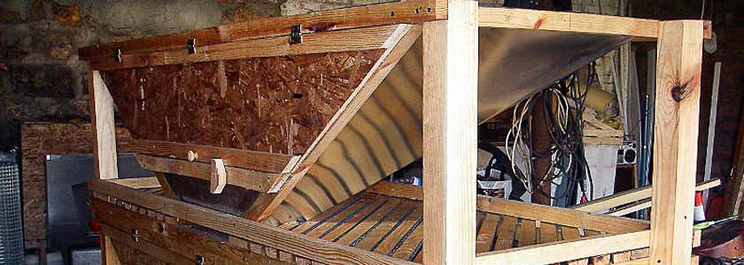

Классические клетки для кроликов Золотухина трехэтажные, конструкция состоит шести клеток, по две на каждом ярусе. Ярусы идут террасами: второй отступает назад от первого на ширину сетки в полу, третий на ширину сетки в полу отступает от второго.
Задние стенки двух нижних ярусов наклонены вперед, на третьем этаже наклон стенке не нужен.
Кормушка тоже необычная: она вставлена прямо в дверцу и закрепляется двумя гвоздями-шарнирами. Смысл этого усовершенствования: можно насыпать корм и чистить кормушку, опрокинув ее к себе, не открывая дверцы.
Вся подстилка в итоге всегда сухая, и уборка сводится к удобному подметанию пола.

Все наклонные задние стенки первого и второго ярусов сделаны из пластиковых панелей, которыми обычно отделывают ванные комнаты (остались от ремонта в квартире). Результат: второй год - все в идеале! Панели использовал не самые дешевые, но и не дорогие, разница в толщине пластика есть.
