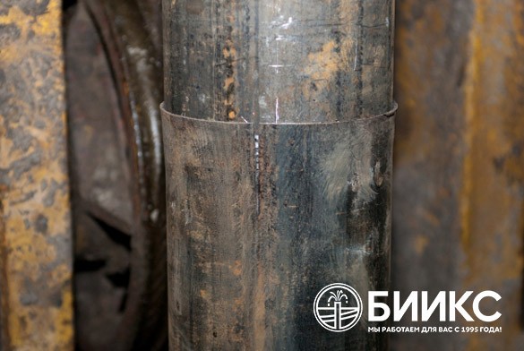

Во-вторых, есть риск расхождения электросварного шва при скручивании труб, что в 100 процентах случаев нарушает целостность колонны, и «хорошо», если это произошло на поверхности – есть возможность заменить поврежденный отрезок трубы, а если в грунте? В этом случае заказчик гарантировано получает место протечки затрубных вод в водоносный горизонт и очаг ускоренной коррозии.
В-третьих, во избежание расхождения шва, часть буровиков стараются не докручивать трубы. В этом случае заказчик получает открытый участок резьбы, толщина металла на котором составляет 1,5-2 мм, а это приводит к быстрому выходу скважины из строя.

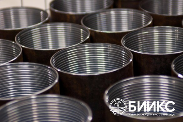

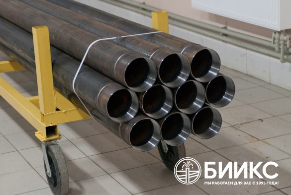

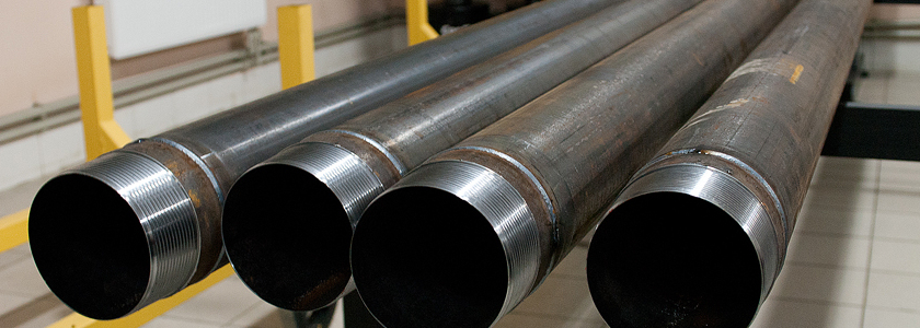

Инженеры и научные сотрудники компании БИИКС, первой частной компании, которая предложила услуги по бурению скважин на территории Подмосковья, разработали уникальную технологию, позволяющую получить значительную экономию без потери надежности. Усиленная обсадная труба представляет собой электросварную трубу с резьбовым наконечником, выполненным из цельнотянутой трубы толщиной 5 мм.

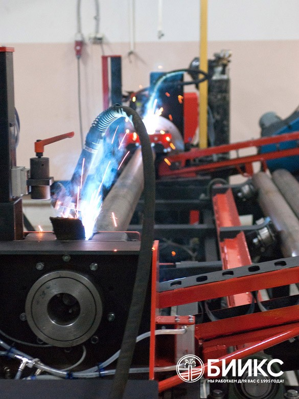

По этой технологии в качестве основного тела трубы используется 4 мм стальная электросварная труба, на концы которой навариваются бесшовные оголовки, где и нарезается резьба. Отсутствие швов в резьбовом соединении, а также ГОСТовская толщина стенки наконечника гарантируют надежность и удобство монтажа, а также защиту от повреждения трубы в процессе наращивания колонны. Кроме того, резьба оканчивается замком, который предохраняет от срыва и обеспечивает герметичное разъемное соединение. Применение таких труб для сборки обсадных колонн позволяет сэкономить до 30% затрат по сравнению с бесшовной трубой.
И это отнюдь не «гаражное» производство, как указывают в своих разоблачительных статьях «добросовестные» конкуренты. Все производственные процессы в БИИКС выполняются на автоматизированной линии, оборудованной импортными станками с числовым программным управлением, что гарантирует единство стандарта выпускаемых труб, высокое качество и защиту от человеческого фактора. Выпускаемые трубы проходят тщательный контроль на всех этапах производства.
