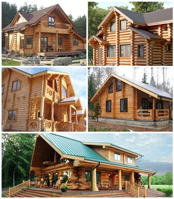

Деревянные дома
Возможны различные вариации на тему, но условно все деревянные дома можно разделить на две категории:
  • Рубленые.
  • Брусовые.
Есть еще так называемые домики из шпунта, собранные из доски с креплением на шип-паз, но это вариант для сезонных дач или бытовок, но не для капитальных строений, поэтому рассматриваться не будет.
Рубленые дома возводят из цельного обработанного бревна (оцилиндрованное или лафет) определенных сортов древесины, после сборки сруб должен выстояться. Обычный брус – это сердцевина, вырезанная из бревна естественной влажности, с гладкими сторонами. У профилированного бруса сложное сечение, клееный брус сборный – ламели нарезаются, собираются на шип-паз и проклеиваются.
Толщина бревенчатых и брусовых стен подбирается, исходя из конкретных условий на основе теплорасчета. Если речь о бревне, то имеет значение не его диаметр, а ширина крепежного паза.
Популярность деревянных домов в основном обусловлена способностью материала «дышать», в таких домах особый микроклимат даже без систем вентиляции. Что касается экономического обоснования – можно обойтись облегченным фундаментом, при правильно подобранной толщине не требуется дополнительное утепление и звукоизоляция. Кроме того, и фасад, и интерьер уже готовы, что сокращает затраты на отделку. Однако стилистика – на любителя, если с годами вкусы изменятся, все же придется потратиться на оптимизацию.
Еще одно достоинство – сборка в любое время года.
В плане экологичности ситуация двоякая: с одной стороны, дерево абсолютно натуральное, с другой, после пропитки всеми защитно-декоративными составами, даже самыми щадящими, химии в нем прибавляется.

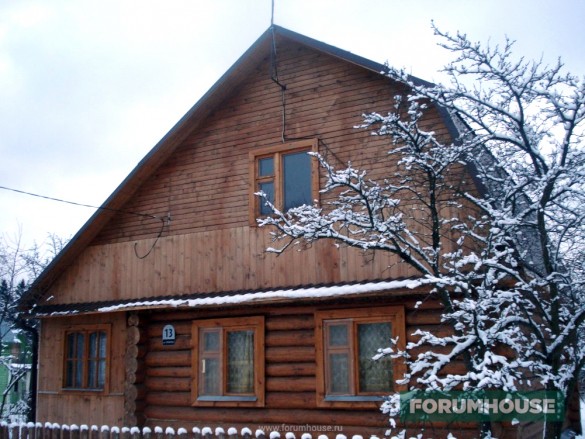

Участники портала отмечают, что дышится и спится в деревянных домах замечательно, но в силу специфики материала им требуется регулярный уход. Построил и забыл – такое на ближайшие десять лет вряд ли получится, особенно, если речь о срубе.
Георгий УлановУчастник FORUMHOUSE
У меня деревянный сруб, хоть он и небольшой, 6×7 м, своими силами за ним ухаживать сложно. Конопатка, пропитать, покрыть защитными средствами и так далее. Потом сруб усаживается, рассыхается, появляются трещины и все такое прочее. То, что для здоровья – безусловно, лучше деревянный. А уход и затраты, как финансовые, так и физические, даже больше, чем в домах из других материалов.
Однако умельцы готовы к трудностям.
SultanУчастник FORUMHOUSE
За четыре года достроил свой деревянный дом, из оставшихся проблем: требуется переконопатка окосячки окон и покраска. Дом необходимо каждые несколько лет красить, он дает усадку (особенно в первые годы), это надо учитывать при строительстве. Но деревянный дом не так требователен к качеству фундамента, имеет потрясающий запах и ауру. В деревянном доме можно спокойно облокотиться о стену и не замерзнуть, даже если долго просидеть. Перекрытия пропускают звук, но можно забивать гвозди и вкручивать крепеж. Ну и если за каменным домом не ухаживать, то он, наверное, простоит дольше деревянного. Деревянный же требует постоянного ухода, иначе его сожрут жуки или гниль. Но все равно, я за деревянный дом, с ним и чуть больше хлопот, но незначительно.
Кроме экологичности, экономичности и эстетических предпочтений, деревянные дома выбирают еще по одной причине.
avsergeev71Участник FORUMHOUSE
Деревянный дом более пригоден для сезонного проживания. В отличие от каменного, его можно оставлять вообще без отопления безо всякого вреда. Актуально для тех, кто использует дом, как дачу.

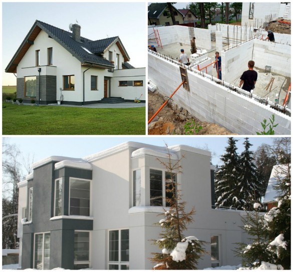

К этой категории относятся дома, сложенные из кирпича, крупноформатных керамических блоков или поризованной керамики, а также блоков на базе бетона (газобетон, пенобетон, керамзитобетон, шлакоблоки и др.). Для кладки используется ЦПС или специальный клей, во втором случае толщина шва минимальна.

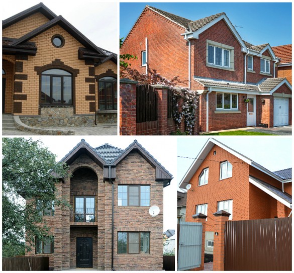

Керамический кирпич считается одним из самых надежных и долговечных материалов, но в обычном формате он значительно проигрывает крупноформатным блокам, теплой керамике и газоблокам по теплоэффективности.
Сегодня редко возводят однородные кирпичные стены, обычно это или колодезная кладка с утеплением, или кирпичная облицовка несущей стены из другого материала.
Газобетон и его вариации выигрывают у кирпича по теплоэффективности, в зависимости от марки вполне способны потягаться в плане прочности и морозостойкости, но гораздо требовательнее к основанию и не могут похвастаться вековой историей. В любом случае, каменный дом гораздо требовательнее к фундаменту, что влечет увеличение сметы, а стены придется штукатурить, как минимум, изнутри, а то и снаружи, что тоже небесплатно. Тем не менее, газобетон и его вариации – один из самых востребованных материалов в частном строительстве.
BobahinaУчастник FORUMHOUSE
Как и любой человек, начинающий строить дом себе, долго определялся с выбором материала. Критерии были стандартные: экологичность, хорошее теплосопротивление, доступность. К ним добавился и мой частный – дом нужно возвести быстро, сделать минимальную отделку и заехать жить. Методом исключения остались легкие бетоны: пенобетон и газобетон. Промониторив рынок, остановился на более дорогом газобетоне, в надежде на солидных производителей и достойное качество.
Выбирая кирпич, как «вечный» материал для дома, в котором еще и правнуки будут расти (при условии соблюдения технологии строительства), не стоит забывать об энергоэффективности.
alexeburgУчастник FORUMHOUSE
Стройте наружные стены из пустотелого кирпича, а внутреннюю, несущую, межкомнатные перегородки, если есть и дымоходы – из полнотелого. Пустотелый не будет пропускать тепло из дома на улицу, полнотелый будет накапливать и излучать тепло внутри дома, да и звукоизолятор хороший. Лучше кирпича может быть только кирпич.
