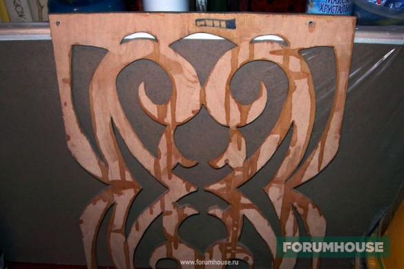

Экран делался из фанеры толщиной 10 мм, которую было жалко выбросить. Шаблон был вот таким.

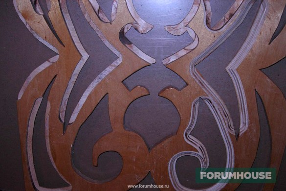

Сначала Сергейб3 прошелся по своему рисунку электролобзиком.
Затем – фрезером. Опытным путем участник нашего портала добился того, чтобы переходы между деталями орнамента были мягкими, и в целом фрагмент экрана выглядел привлекательно.

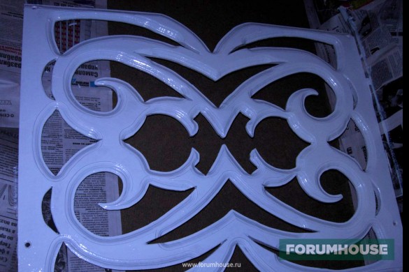

Всего было сделано пять таких деталей. Сергейб3 зашкурил их и покрыл эмалью глянцевой ПФ-115. Отверстия для крепления и быстрого снятия решетки хорошо видны на фото ниже.
После того, как эмаль высохла, детали снова были обработаны шкурой и еще раз окрашены.

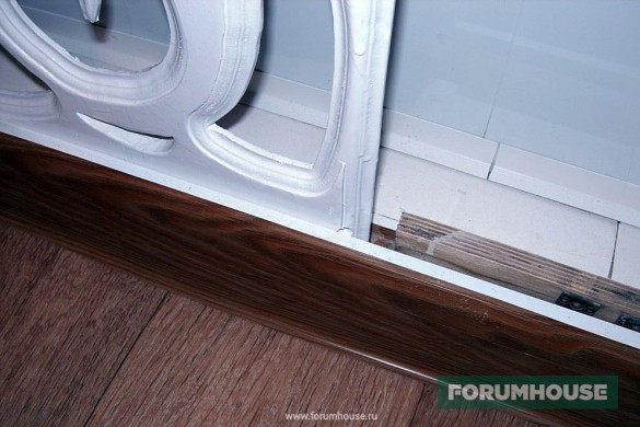

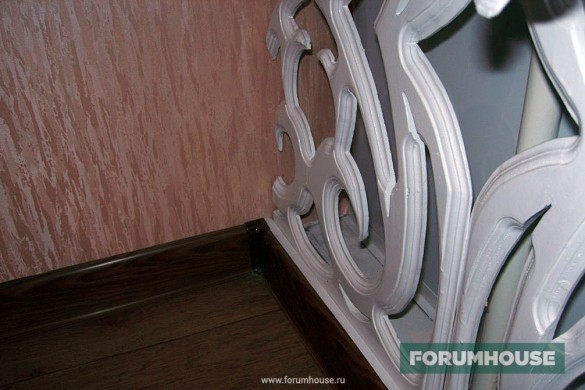

Подиум для экрана делался с таким расчетом, чтобы в случае необходимости проведения ремонта радиатора плинтус не мешал снятию экрана.
