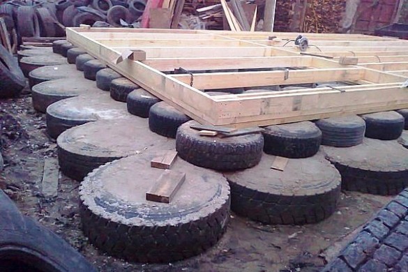

Первое, что приходит в голову, на что можно пустить шины — сделать фундамент под лёгкие каркасные дома или хозяйственные постройки. Такой тип основания отлично зарекомендовал себя на заболоченных участках, о чём подробно рассказывается в статье фундамент из автомобильных покрышек.
WiktarПользователь FORUMHOUSE
У меня баня стоит на покрышечном фундаменте, а также сарай, туалет, сейчас ещё теплицу заканчиваю. Причём баня за 3 года использования не перекосилась даже на миллиметр.

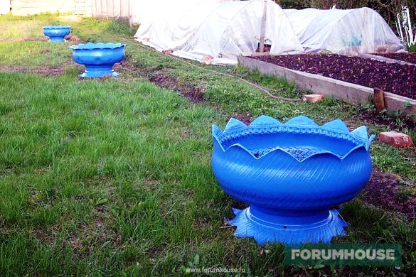

Но это — лишь один из множества вариантов. Помимо фундамента, из покрышек можно сделать трубу для водоотведения, использовать их для украшения участка или изготовления оригинальных цветочных клумб.
Чтобы сделать такую садовую «вазу», нужно разрезать покрышку. Для этого берём электрический лобзик, ставим пилку по дереву с мелким зубом или пилку по металлу, но она режет медленнее и сильно греется. Намечаем линию, просверливаем отверстие под пилку на 10 мм и начинаем пилить.

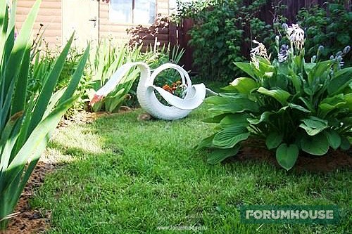

Из покрышек можно сделать эффектные резиновые скульптуры для украшения участка.

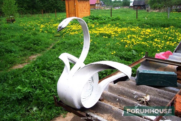

denisoff11166Пользователь FORUMHOUSE
Увидел лебедя из покрышки и загорелся сделать себе такого же. Вот что получилось в итоге. Времени ушло всего полдня.
Для упрощения работы, пиля лобзиком резиновую покрышку, пилку можно периодически окунать в масло.

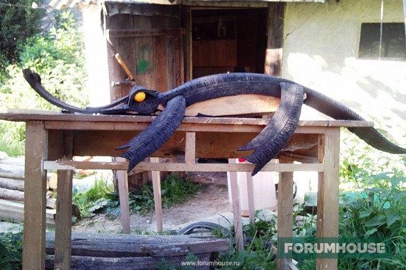

KraynovПользователь FORUMHOUSE
А мы с мужем из старых шин сделали крокодила!
Крокодила делали так: разрезали электрическим лобзиком покрышку, разложили «шкурку» на земле и вырезали контур. Изготовив деревянный каркас, приступили к формированию туловища.
Покрышку крепили при помощи шуруповёрта, сажая резину на саморезы, где длиннее, где короче. Чешую приклеили на суперклей. Для глазниц взяли  шарики.

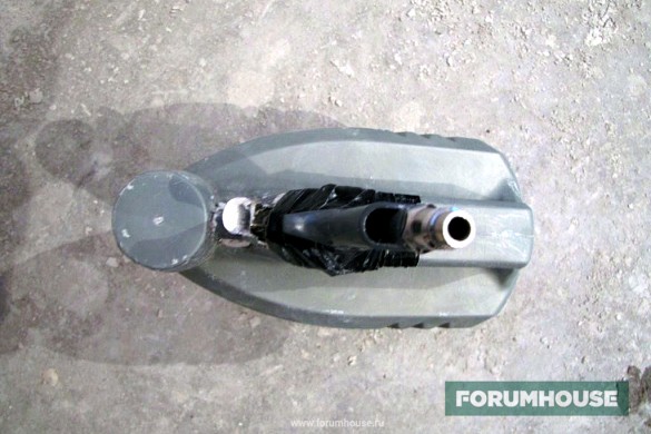

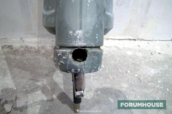

Пользователь портала с ником OnlyOn сделал из простой пластиковой канистры пользующийся популярностью у профессиональных штукатурщиков инструмент. Это — пневматический хоппер-ковш.
Такие хоппер-ковши, по сути, представляют собой небольшую штукатурную станцию и значительно упрощают процесс оштукатуривания стены, особенно при больших объёмах отделочных работ.
OnlyOnПользователь FORUMHOUSE

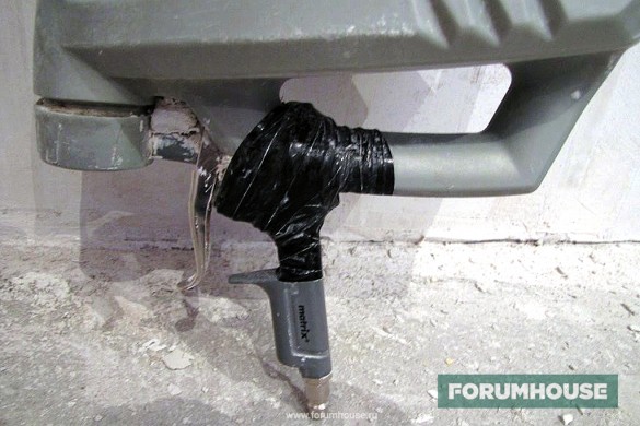

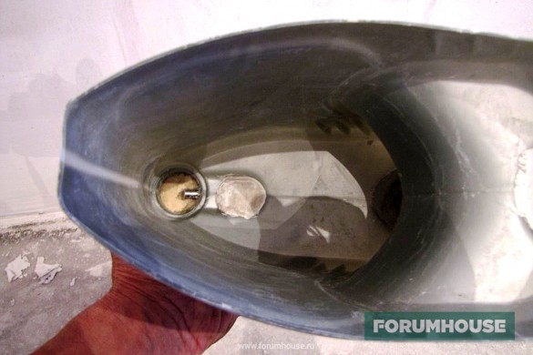

Для ускорения нанесения штукатурки, я из канистры и обдувочного пистолета сделал ковш-хоппер.
На то, чтобы изготовить приспособу, ушло 15 минут. В качестве основы использовалась б/у канистра из-под автомобильного масла. Пользователь промыл её, вырезал дно и просверлил отверстие в горловине с закрученной крышкой, диаметром 10 мм.
Затем ножом сделал продольную прорезь в ручке и вставил пистолет для продувки, соплом в отверстие и корпусом в прорезь ручки.
Прикрутив пистолет к ручке вязальной проволокой, OnlyOn обмотал полученный узел изолентой.
Чтобы раствор не попал в ручку и не утяжелил хоппер-ковш, отверстия заглушили кусочками пенопласта.
Для подачи воздуха использовался 24-х литровый компрессор. По окончании работ ковш необходимо промыть водой и продуть, чтобы засохшие кусочки раствора, при возобновлении работы, не попали на стену и не дали линии при протяжке правилом по маякам.

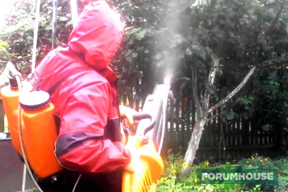

И в завершении материала – вариант садового опрыскивателя от Штурмтрупер, сделанного из старого садового пылесоса и обычной гибкой подводки для воды.
Устройство напоминает оружие из фантастических фильмов и, по словам пользователя, даёт «факел» на четыре метра, без образования водяного тумана.
Капли летят строго на опыляемые деревья.
