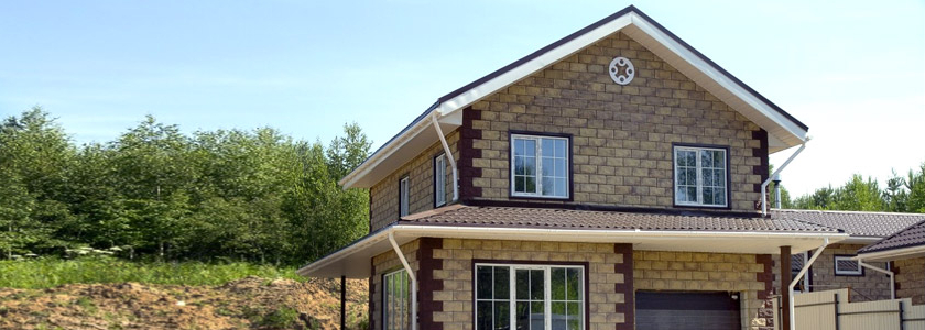

Подробное описание строительства дома из теплоблока и свои ощущения от его эксплуатации один из умельцев нашего портала с ником Сказочник14 выложил в одноименной теме.
Сказочник14Участник FORUMHOUSE
Сначала не знал, из чего строить дом, но случайно я увидел дом из теплоблоков, материал понравился. Заехал на ту стройку, расспросил, так и решили строить дом из теплоблока. Во-первых – дом должен получиться очень теплый, во-вторых, экономия на отделочных работах снаружи, теплоблок уже облицован красиво, в-третьих – экономия на работах по утеплению фасада и покраске.
На производстве произвели расчеты на базе проекта, умелец заказал стеновые, угловые блоки и четверти, выбрал расцветку, для цоколя - бетонная плитка с фактурой, как у блоков, с креплением на дюбеля. Обещанный срок исполнения – месяц, в реальности не уложились и в два, блоки вместо октября были готовы только в мае. Из плюсов – никаких проблем с хранением, сто тысяч неустойки и бесплатная доставка. Из минусов – разные партии отличались оттенком облицовки, гамма одна, но насыщенность разная, пришлось решать эту проблему в процессе кладки. Чтобы дополнительно сэкономить, зимой закупили все пиломатериалы (доска 150x150 и дюймовка).
Фундамент – утепленная лента 1 метр глубиной с утрамбованной песчаной подсыпкой и щебеночной подушкой, утепление плитами ПСБ. В уходящем строительном сезоне выложили цоколь из керамзитобетона и оставили зимовать.
Коробка – стены начали возводить в мае, так как фундамент изначально не был привязан к стеновому материалу, толщина шва по разным стенам составила от 5 до 10 мм. Это повлекло сложности с кладочной смесью – закупленный клей для пенобетона не рассчитан на такие колебания, поэтому его стали смешивать с цементом, также швы запенивались монтажной пеной. Добавка цемента проявила себя высолами на кладке.
Крыша – пазы под лаги в блоках пропилили болгаркой, все швы тщательно запенили, балки перекрытия умелец склеивал из доски. Проектом предусмотрена низкая крыша, и, хотя, по мнению участников обсуждения, на одноэтажном доме площадью в 130 м² она смотрится органично, Сказочник14 считает, что конек нужно было поднять. В качестве кровельного покрытия умелец выбрал металлочерепицу с толщиной листа 0,5 мм.
Параметры энергоэффективности – мало того, что стены сложены из теплоэффективного материала, теплопотери дома зависят и от параметров утепления перекрытий, и от герметичности окон и дверей. В доме большая доля остекления, чтобы сократить отток тепла через окна, выбрали энергосберегающие стеклопакеты.
Сказочник14
В доме окон много, но так как хотелось по максимуму сохранить тепло, им уделили особое внимание. Установили окна толщиной 74 мм, с двумя энергосберегающими стеклами, теплой рамкой и заполнением аргоном, плюс среднее стекло бронь – А3.
Изначально пол и чердак утеплили минераловатным плитным изолятором толщиной 200 мм, для пола этого оказалось достаточно, а для чердака мало, что показала проверка тепловизором. Чердачное перекрытие утеплили еще слоем минеральной ваты толщиной 200 мм.
Чтобы дополнительно повысить энергоэффективность дома, Сказочник14 организовал приточную вентиляцию через грунтовый теплообменник. Закопал на участке на глубине двух метров ПНД трубу сечением 160 мм, длина магистрали – 50 метров. По расчету нужно было 60, но участок компактный, выходит труба в цоколе. Как показали зимние испытания, все получилось.
Сказочник14
Неделю наблюдал за грунтовым теплообменником. При температуре воздуха на улице до -15⁰С в дом поступает воздух стабильно +7⁰С. Вчера ночью было -20⁰С, сделал замер, температура входящего воздуха упала на два градуса. Результатом очень доволен! Дальше планирую выход из грунтового теплообменника соединить с рекуператором.

Кроме того, что отсутствие теплопотерь сквозь стены подтвердил тепловизор, эффективность блоков доказала и зимовка с частичной системой отопления. При уложенных пятнадцати квадратах инфракрасного пленочного теплого пола, мощностью около полутора киловатт, температура в доме не падала ниже десяти градусов. И это при общей площади в сто тридцать квадратов и незаконченной внутренней отделке.
Однако два прошедших цикла замораживания и оттаивания выявили и некоторые особенности теплоблока.
  • Даже тщательно промазанные снаружи швы – не гарантия герметичности, после наступления морозов изнутри некоторые блоки стали холоднее и отличались даже визуально. Проблема решилась просверливанием шва в проблемных зонах и дополнительным запениванием.
  • Чтобы избежать затекания осадков и последующего промокания стен швы необходимо затирать, как вариант – использовать расшивку в процессе кладки. Это проще, чем проходить шпателем по всему фасаду, да еще затирку подбирать в цвет блоков.
Вывод
На данный момент практически завершена отделка, смонтирован пленочный теплый пол в дополнение к твердотопливному дровяному котлу. Выбранным материалом умелец доволен, но подчеркивает, что энергоэффективный дом – это не только теплые стены, но и качественное утепление всей конструкции, плюс система вентиляции с рекуператором.

Ложил такое чудо, пены на дом 8х8 без внутренних стен до двух баллонов на ряд, сильно пахнут чем то вроде уксуса(может это проблема конкретного производителя), пилится балгаркой отлично. Обязательно нужно армировать сеткой хотя бы каждые 3-4 ряда(учитывайте оконные проемы, что бы сетка была ниже низа окна на ряд), для деревянных лаг можно болгаркой выпиливать как вариант - пазы)) Блок достаточно тяжелый, так что сразу продумайте чтоб его меньше носить. Что порадовало: четко выдержанные размеры, дом сразу приобретает красивый(законченный) вид. Что доставило незначительные хлопоты, это множество видов блока: стартовые, угловые, боковые и т.д. По сути получается дом термос, если вытяжка предусмотрена то проблем в принципе быть не должно. В целом, больше понравился чем нет.
Чуть не забыл)) пропениваются как горизонтальные так и вертикальные стороны теплого слоя, обязательно! Причем вертикальные после того как уложен весь ряд. Трубочку пены в шов погружаем, нажимаем и плавно вытаскиваем. Пена расширяется и заполняет шов.
