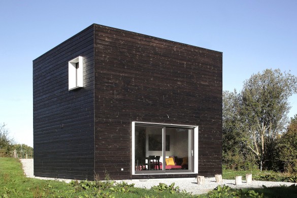

  •  Энергоэффективный дом всегда компактный, то есть без эркеров, вычурных галерей и т.д. Смысл в том, чтобы сделать соотношение внутренней и внешней площадей дома как можно меньшим. Чем ближе дом к параллелепипеду, тем он экономнее и энергоэффективнее.

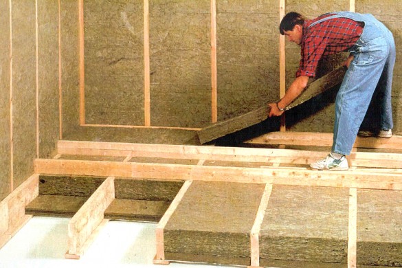

Через стены дом теряет до 40% тепла, именно поэтому столько усилий всегда тратится на утепление. Чаще всего участники нашего портала останавливаются на том, что сооружают многослойные системы, например, снаружи обшивают стены утеплителем, например, каменной ватой, на него устанавливают армирующую сетку и затем штукатурят.
АндpейУчастник FORUMHOUSE
Дом я хотел видеть экологичным и энергоэффектиным, поэтому решил сделать внутри тепловой аккумулятор в виде массивных тяжелых стен из полнотелой керамики, утепленных снаружи эффективным утеплителем.
Статья на FORUMHOUSE поможет вам выбрать наилучший вариант современного утеплителя.

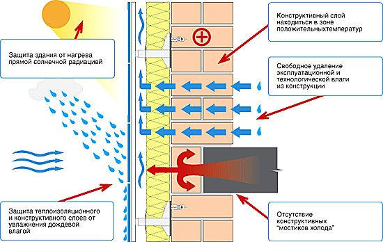

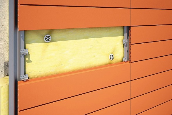

Второй вариант теплоизоляции стен – вентилируемый фасад, при котором стены сначала обшиваются утеплителем, а потом на каркас устанавливается облицовка (камень, металл и т.п.). Суть в том, что между утеплителем и облицовкой остается пространство, «тепловая подушка», которая поможет избежать потерь тепла.
Кровлю утепляют теми же материалами, что и стены. Но, несмотря на то, какой именно материал вы предпочтете, слой теплоизоляции из материала с коэффициентом теплопроводности (при равновесной влажности) 0,04 Вт/м2К не должна быть тоньше 24 сантиметров.
10-15% тепла может уходить через фундамент. В 2009 году на FORUMHOUSE свое народное название – УШП – получил такой вид фундамента, как "schwedenplatte", утепленная шведская плита. Этот фундамент в несъемной опалубке из пенополистирола гарантировано защитит дом от утечек тепла. Также для теплоизоляции утепляют пол – или теми же материалами, что и стены, или наливными смесями, такими, как пенно- или газобетон, гранулобетон и т.д.

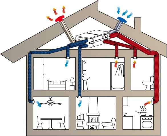

Без нормальной вентиляции в доме-термосе просто не выжить, но и отапливать улицу тоже не хочется. Многие участники нашего портала уже давно встраивают в систему вентиляции рекуператоры, которые позволяют избежать лишних расходов на отопление. Это работает вот как: воздух выходит из помещения через каналы вентиляции, встречается с рекуператором и отдает ему тепло, от которого нагревается холодный воздух с улицы, который тоже проходит через рекуператор. Таким образом, уличный воздух остается свежим, но становится теплым.
Это устройство стоит достаточно дорого, но на FORUMHOUSE опубликована статья, которая рассказывает, как сделать рекуператор самостоятельно.

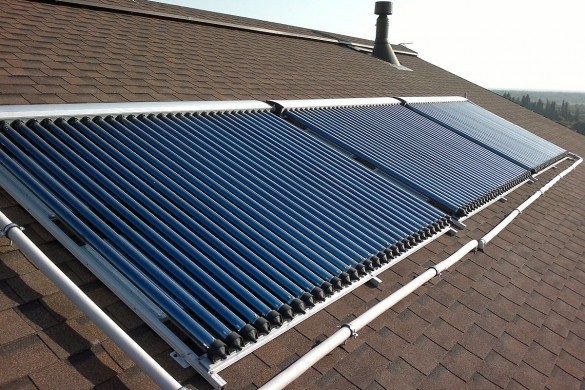

Для ГВС и отопления многие участники нашего портала используют солнечные коллекторы. Конечно, полностью обеспечить себя солнечной энергией в наших широтах не получится, и солнечные коллекторы окупят себя не скоро. Но они не просто повышают энергоэффективность дома – они важны еще для самоуважения домовладельца.
Leo2Участник FORUMHOUSE
С нашими сетями окупаемость считается далеко не по стоимости электроэнергии, а по потерям во время аварий в сети. И плюс моральный ущерб от нахождения в темном холодном доме в это время.

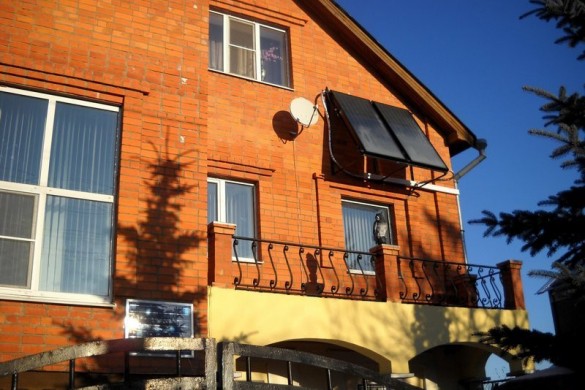

Cолнечные коллекторы, установленные на крыше, достаточно просто подключить и к системе ГВС, и отопления. Работают они так: солнце нагревает жидкость, которая циркулирует в коллекторе, она, в свою очередь, нагревает воду в теплоизолированном баке-аккумуляторе. На FORUMHOUSE обсуждается вопрос, насколько эффективны эти устройства в Подмосковье и других регионах, где мало солнечного света. Однако многие люди их себе поставили и активно обмениваются опытом использования. Кстати, многие делают солнечные коллекторы сами.
Oka90Участник FORUMHOUSE
Для примера, гелиосистема в Туле на той неделе при температуре за бортом -18, показывала +64 в контуре коллекторов.
Всю правду и неправду о солнечном отоплении и водоснабжении вы можете узнать на нашем портале.

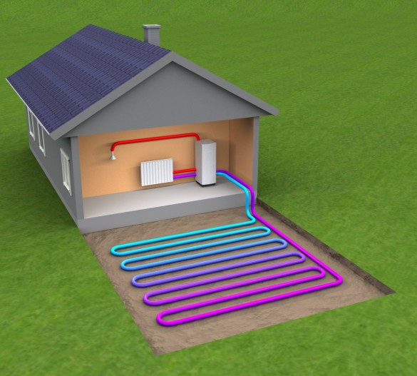

Еще один популярный на FORUMHOUSE альтернативный способ отопления дома - тепловой насос. Эти устройства способны получать тепло из окружающей среды, на нашем портале это чаще всего грунт и вода. Тепловой насос состоит из испарителя, конденсатора, расширительного вентиля и компрессора, которые соединены замкнутым трубопроводом. Собственно, примером теплового насоса может быть холодильник, только он работает наоборот – на охлаждение. Несмотря на то, что это дорогое оборудование, оно позволит не зависеть от поставщиков тепла, к тому же его тоже можно собрать самостоятельно – на FORUMHOUSE есть пошаговая инструкция.

В чем-в чем суть пространства между утеплителем и облицовкой в вентилируемые фасадах?!
Какая еще тепловая подушка в вентилируемых фасадах? Какой то бред написали уж извините.
Имеет смысл привлекать не только авторов но и редакторов хотя бы из числа модераторов и консультантов в темах. Явные ляпы и пуки в статьях солидности форуму в целом явно не прибавляют.
