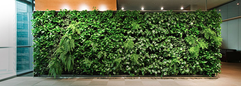

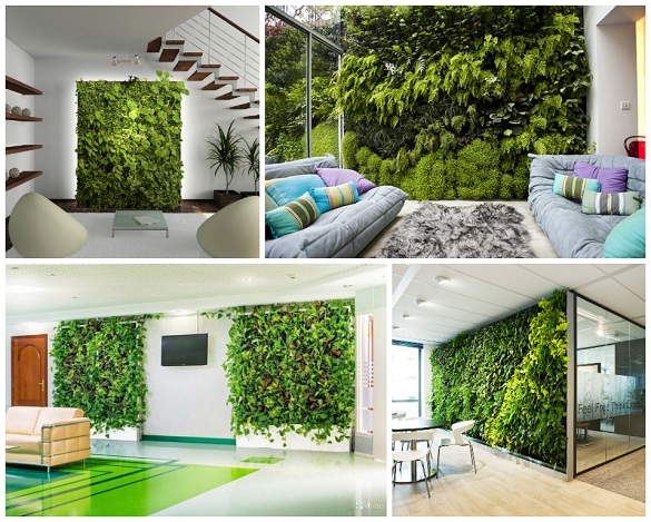

Модульные фитостены собираются из нескольких готовых элементов, продающихся в профильных магазинах. Они представляют собой каркас, на котором закреплены обычно плоские емкости с субстратом, разбитые на посадочные ячейки. Также модули оборудованы автоматической системой полива, но при всем удобстве это довольно дорогое удовольствие, даже если покупать болванки и засаживать самостоятельно, не говоря о полностью увитых растениями стенах. Тем не менее, именно из модулей чаще всего формуют живые картины, подбирая цветы или зелень по цвету и фактуре. При наличии богатой фантазии получаются практически живописные полотна, но не нарисованные, а скомпонованные.

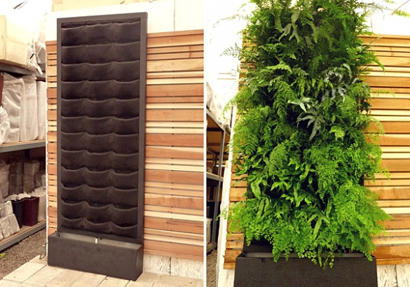

Вертикальное озеленение с войлоком доступнее, на непроницаемую основу, например, пластик или дерево, обитое пленкой, фиксируются кармашки из особой ткани – она хорошо держит субстрат, пропускает воду и не гниет. Понизу устанавливаются емкости для сбора лишней воды. Полив может быть автоматическим, такие системы – тоже не редкость в продаже, или самодельным, капельного типа. Как вариант – войлочные кармашки нашивают на тканевую же основу и натягивают ее на станину, такие стены двухсторонние и могут использоваться, как полноценные ширмы. Основа должна быть прочная, чтобы выдержать влажную почву и наполнение.

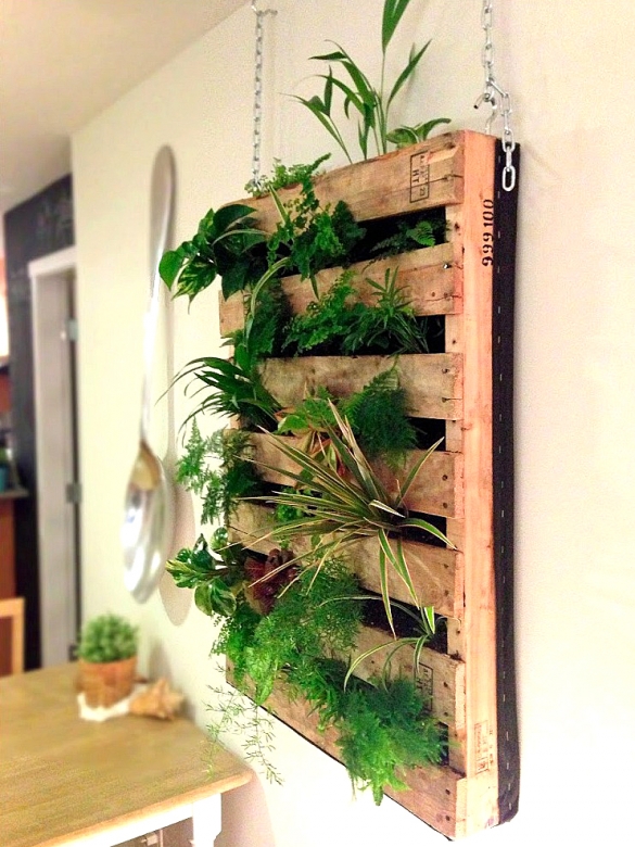

Контейнерные живые стены – это, по сути, полки, с установленными на них горшками или любыми другими емкостями, но растения подбираются с большой лиственной массой, чтобы скрывать основу. Интересный вариант исполнения контейнерной стены – из водосточных коробов. Несколько отрезков с заглушками фиксируются между собой, заполняются грунтом и засаживаются зеленью. Также хорошо сочетаются с растительной массой деревянные самодельные короба, разбитые на квадратные ячейки или поперечные контейнеры.

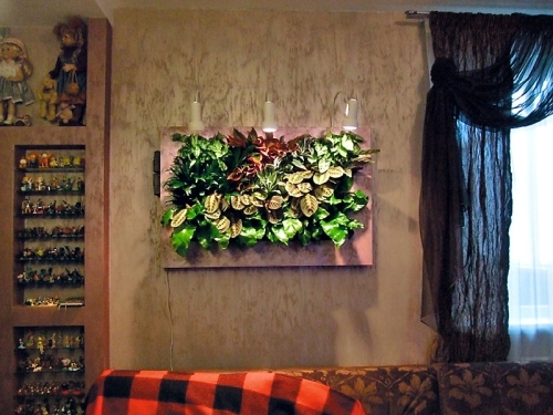

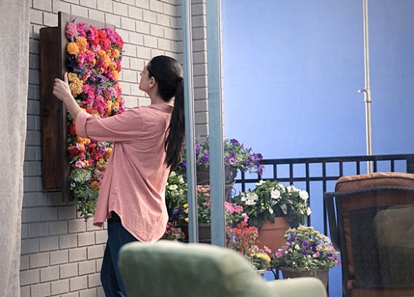

Самодельные растительные картины
Кроме картин из модулей, популярны самодельные «полотна», в основе – деревянная рама, фанерное днище и металлическая сетка с мелкой ячейкой в качестве ограничителя. На раму набивается днище, в качестве гидроизолятора – толстая полиэтиленовая пленка, в грунт для посадки добавляется перлит. Чтобы подстраховаться от высыпания субстрата до разрастания корневой системы саженцев, поверх почвы, перед сеткой, можно прибить агротекстиль, а под саженцы в ячейках делать прорези. Если в качестве субстрата используется мох (сфагнум), достаточно только сетки.
Растения высаживаются по выбранному сюжету. Если это просто абстракция, делается несколько акцентов за счет яркого цвета или размеров, а основное полотно заполняется массой с мелкими листиками. Чтобы корневая система укрепилась, рама должна отстояться горизонтально не меньше двух недель, после чего ее можно вешать. После вывешивания полив как таковой сводится к опрыскиванию. Благодаря обильному первичному поливу, перлит накапливает большое количество влаги и в дальнейшем опрыскивания достаточно для поддержания оптимального баланса.
