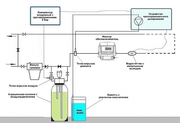

Следует различать безнапорную и напорную системы аэрации. Конструкция систем напорной аэрации предусматривает наличие закрытого аэратора (контактной камеры), в котором насыщение воды кислородом производится с помощью компрессора. В подобной системе отсутствуют потери давления воды, поэтому в разводящую магистраль вода попадает под давлением, которое создает насос (насосная станция) первого подъема. Для напорной системы насос второго подъема не нужен.
Основные элементы напорной аэрационной системы:
  1. Подводящая магистраль с фильтром-грязевиком.
  2. Компрессор, нагнетающий воздух в аэрационную колонну.
  3. Аэрационная колонна с воздушным клапаном (с воздухоотводчиком).
  4. Фильтр-обезжелезиватель.
Самостоятельно изготовить систему напорной аэрации сложнее, чем ее безнапорный аналог. При этом ее надежность в сравнении с системой безнапорной аэрации тоже можно поставить под сомнение.

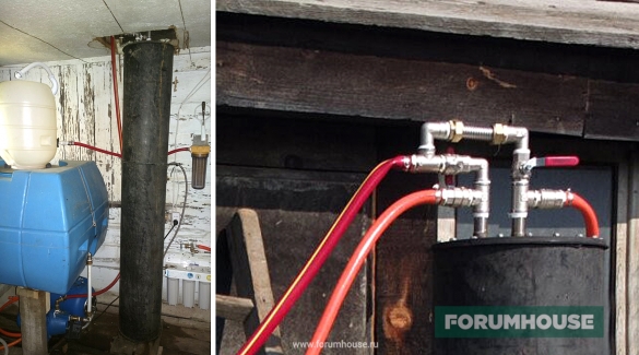

Konstantin11
На фото изображен насос второго подъема (стоит справа от бака). Хорошо видна сливная магистраль. Также хорошо видны датчики давления, которые по причине склонности к залипанию стоят со снятыми крышками. Хорошо, что они дублированы, и на работоспособность системы их залипания не влияют. Плохо видны грязевик и обратный клапан, но они там нужны.
Практически во всех системах насос располагают на выходе из аэратора. Но у пользователей нашего портала имеется свой взгляд на вещи. Например, есть мнение, что если насосная станция стоит сразу после аэратора, то в ней скапливается недоокисленное железо, которое засоряет не только насос, но и управляющие датчики. По этой причине насосную станцию целесообразно располагать после фильтра-обезжелезивателя. С этим выводом трудно не согласиться, тем более что автор концепции (пользователь – Оператор) смог собрать рабочую установку в соответствии с такой нестандартной схемой.
Выбирать насос второго подъема следует, исходя из гидравлических характеристик устройства. Также немаловажное значение при этом имеет репутация производителя.

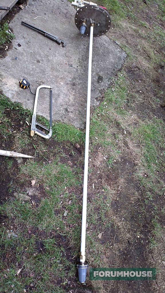

mortehПользователь FORUMHOUSE
Колонна представляет собой пластмассовую трубу диаметром 300 мм и высотой 2000 мм. Донышко (нержавеющая сталь б=8 мм) прикручено через резиновое уплотнение болтами М8х40 с шагом  –  40 мм. Крышка  – такая же, как и донышко, только в центре вварен нержавеющий сгон 3/4", и в 60 мм от него - второй такой же.
В данном случае использована полиэтиленовая труба, в то время как конструкция серийных установок предполагает использование стеклопластика.
Определяя объем фильтра для своей системы, следует руководствоваться размерами стандартных установок: их диаметр варьируется в пределах – от 6 до 16 дюймов, а высота – 17-65 дюймов. Точный объем фильтра (так же, как и объем наполнителя) можно вычислить, зная характеристики засыпки, расход воды и уровень содержания примесей.
Определяя уровень загрузки фильтра, следует учитывать, что во время промывки или регенерации слой наполнителя увеличивается под действием обратного напора воды. Беря во внимание коэффициент расширения, заполнять фильтр каталитическим наполнителем следует примерно на 60%.
Внутренняя конструкция обезжелезивателя устроена таким образом, чтобы вода в него поступала сверху, затем проходила через слой каталитической засыпки и уже после поступала в водопроводную магистраль (через патрубок нижнего забора).
morteh
К центральному сгону крышки прикручивается труба, на конец трубы – щелевой фильтр в собранном виде. Когда крышка установлена на колонну, этот фильтр не достает до дна примерно 30–50 мм. На дренажный сгон, ввинченный в крышку, также ставится щелевой фильтр. Он нужен для того, чтобы во время обратной промывки из колонны не вымывалась засыпка.
Заборная трубка проходит через весь слой каталитического наполнителя.
В некоторых случаях возможно проскакивание механических примесей из аэратора в фильтр-обезжелезиватель (если вода в аэраторе еще не успела отстояться, если в доме включили кран в момент наполнения аэрационной емкости и т.д.). Поэтому обезжелезиватель желательно защитить, установив на выходе из аэратора фильтр механической очистки.

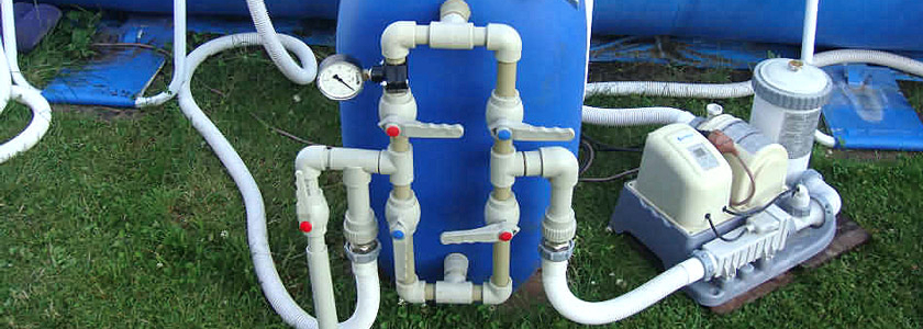

Бочка с катализатором регулярно промывается обратным потоком. Там на бочке есть кран на шесть положений. А на выходе с обезжелезивателя стоит обычный фильтр – картридж 0,5 микрон. Для аэратора я сделал следующую систему промывки: внизу бочки слив с краном, раз в год открываю слив и одновременно налив, смывая осадок в канализацию.
Периодичность промывки обезжелезивателя и других фильтров каждый определяет для себя сам. Она зависит от степени загрязненности воды, от объема ее потребления и от характеристик засыпки (от ее склонности к слеживанию). Более подробно о периодичности промывки вы может прочесть в специальном разделе нашего сайта.
Для обеспечения качественной промывки расход воды в обратном потоке должен в 2–3 раза превышать расход рабочего потока. Давление в промывочной магистрали должно быть не менее 2,5–3 атм. (можно больше, но при этом необходимо следить за тем, чтобы засыпку не выносило в дренаж).
Если насос второго подъема не обладает достаточной мощностью, для промывки можно установить дополнительную насосную станцию.
Регенерация наполнителя немного отличается от обычной промывки. Ведь в процессе регенерации в промывочную магистраль должны добавляться специальные реагенты (какие именно – зависит от разновидности наполнителя). Вначале наполнитель промывается водой от механических примесей и одновременно взрыхляется (в течение 15–20-ти мин). Затем в промывочную магистраль с помощью насоса и дополнительной емкости подается реагент (раствор соли, кислоты и т. д.). На последнем этапе регенерации производится промывка наполнителя от реагента.
valexs
При промывке переключаю краны на промывку обратную и полчасика гоняю чаи. Потом медленно подаю соль и опять отдыхаю. В заключение промываю емкость от соли. Во время промывки давление в фильтре – 4 атмосферы, так что все там кипит и бурлит. Слышно, как катионит шебуршит.
