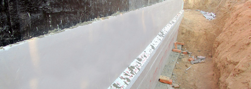

Нюансы монтажа экструзионного пенополистирола при утеплении фундамента
Утепление фундамента ЭППС, в зависимости от его конструкции, следует разбить на ряд последовательных шагов:
  • Подготовка основания. При утеплении ЭППС ленточного фундамента стенки должны быть ровными, очищенными от грязи и наслоений бетона. При необходимости удаляем неровности и замазываем раковины, сколы и т.д. цементно-песчаным раствором.
  • Клей-пена наносится полосой, толщиной примерно в 3 см по всему периметру плиты, а также одной полосой по центру утеплителя.
  • Отступ полоски клей-пены от края плиты – не менее 2 см.
  • Перед монтажом плиты выжидаем 5-10 минуты и только затем приклеиваем её к фундаментной стене.
  • Зазоры между плитами (если они превышают 2 мм) запениваем.
  • Если предусмотрена механическая фиксация теплоизоляции, то количество дюбелей рассчитываем так — для крепления 1 кв. м теплоизоляции на центральной части фундамента требуется 5 шт. крепежа. ЭППС на угловых частях фундамента закрепляем из расчёта: 6-8 дюбелей на 1 кв. м.
  • При утеплении подошвы ленточного фундамента или монолитного плитного ЭППС укладывается свободно на подготовленное основание (как правило, на уплотненную песчаную подушку). В этом случае достаточно запенить швы клей-пеной и, при необходимости, скрепить между собой соседние плиты теплоизоляции. Для этого можно использовать гвоздевую пластину.
Плиты экструзионного пенополистирола можно распилить обычной ножовкой по дереву или специальной пилой для теплоизоляции, которая имеет волнообразную форму зубьев.
Когут Андрей
В зависимости от типа фундамента существуют различные способы фиксации экструзионного пенополистирола. Если необходимо утеплить вертикальную часть фундамента, на которой уже сделан гидроизоляционный слой, фиксировать плиты на дюбеля категорически запрещается. В месте установки дюбеля неизбежно появится протечка, что приведет к подтоплению подвального помещения и к ускоренному разрушению самого фундамента.
В данном случае могут применяться специальные крепежи, которые представляют собой шип с зубцами для фиксации в материале и плоскую площадку с приклеивающим слоем.
Совместно с подобным крепежом производится приклейка на клей-пену для пенополистирола либо на специальную приклеивающую мастику, которая не содержит растворителей. При необходимости швы герметизируются монтажной или клей-пеной.
Раскладка плит ЭППС при возведении УШП производится так. Первый слой укладываем на подготовленное основание – уплотненную песчаную подушку – с разбежкой швов относительно соседних плит. В качестве боковых элементов выступают «L» - блоки, представляющие собой две плиты ЭППС, соединенные перпендикулярно друг другу.
Как правило, такие элементы изготавливаются за счет установки опалубки, но можно использовать готовые элементы, не требующие использования опалубки. Такие «L»- блоки могут изготавливаться в заводских условиях, а можно собрать самостоятельно на месте проведения работ. Для этого разработан специальный угловой крепеж, который состоит из уголков и шурупов, и который монтируется на расстоянии в 300 мм друг от друга. Все элементы углового крепежа изготовлены из высокопрочного полиамида, что исключает образование мостиков холода.
