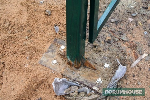

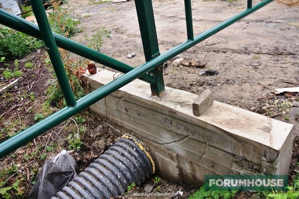

Фундамент из бетона под стандартные откатные ворота пользователь залил ещё на стадии строительства бюджетного забора. Исходные данные:
  • Ширина проёма ворот – около 4 м.
  • Глубина заложения фундаментных столбов – 1700 мм.
  • Опора роликовой тележки – швеллер «двадцатка» длиной 2200 мм.
Комплект столбов:
  • Первый столб – профильная труба 80х40х2 мм.
  • Второй столб – несущий, сечением 80х80 мм. Сварен из 2-х профильных труб 80х40 мм.
  • Третий столб – профильная труба 80х40х2 мм.
  • Четвертый столб – круглая труба диаметром 76 мм.

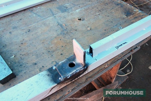

Балку я закреплю на 4-х заборных столбах прорезью вниз. Для этого я приложил её по месту и разметил места под крепёж.
Помним, что от точности изготовления этого узла во многом зависит лёгкость хода ворот.

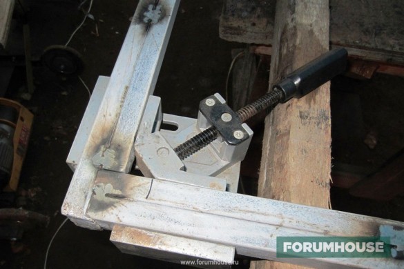

Чтобы сделать откатные ворота своими руками, необходим сварочный аппарат, пользоваться которым можно научиться, прочитав статью секреты сварки для начинающих. Т.к. все работы ведутся самостоятельно, необходимы такие элементы, как струбцины и магнитные угольники.
Незаменима и угловая струбцина, позволяющая хорошо фиксировать свариваемые детали на уровне точно под углом в 90 градусов.
Приварив крепёж, пользователь закрепил балку на опорах. Теперь можно приступать к изготовлению кареток и створки откатных ворот.

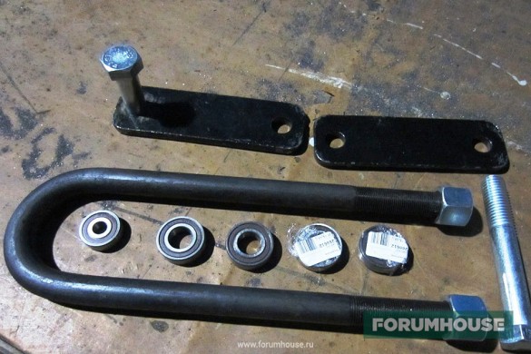

Для кареток отлично подошла  готовая «серьга» крепления рессоры «Газели». Толщина металла «серьги» 8 мм, и в ней есть 2 отверстия диаметром 17 мм, в которые можно запрессовать болт М18. ЧТобы сделать эти большие откатные ворота, также потребовались:
  • «Стремянка» задней рессоры от ЗИЛ-131.
  • Две гайки М20.
  • Подшипники – основные и центрирующие.

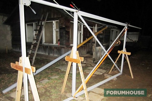

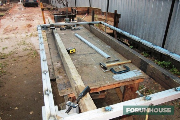

Сборка конструкции велась на монтажном столе и на импровизированном стапеле.
Это гораздо удобнее, чем варить «на коленке». И существенно возрастает качество работ.

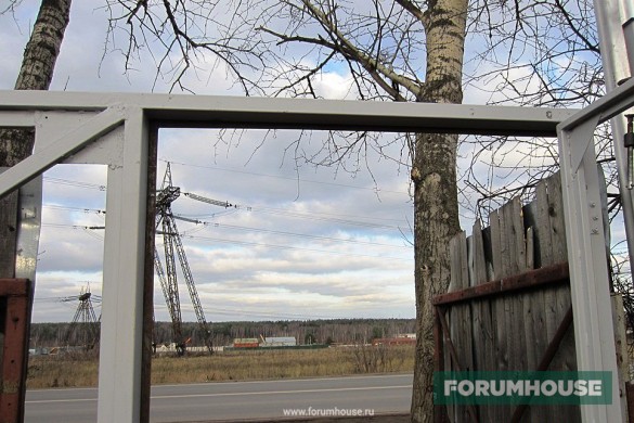

Места вверху, где крепятся каретки, max68.2011 дополнительно усилил уголками 63х63 и 50х50 мм.
Сборка створки велась при тщательном контроле всех углов и диагоналей, т.к. любой перекос или неточность (набежавших от операции к операции) приведёт к браку на финише.
max68.2011
Т.к. я работаю один, то сначала, выставив все сдвижные и раздвижные воротные детали, только прихватываю их и, убедившись, что всё нормально, окончательно обвариваю.
Для усиления створки ворот дополнительно вварили укосины, придающие жесткость конструкции.
Добавляя укосины, мысленно представляем, как распределяются нагрузки в конструкции. Или, как вариант, можно собрать модель каркаса створки ворот из проволоки и прикинуть распределение основных действующих сил.

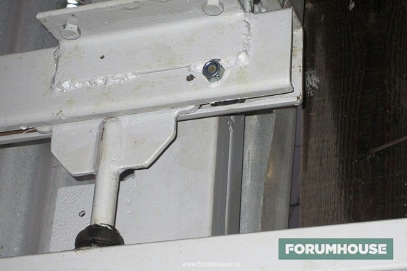

Процесс изготовления кареток наглядно демонстрируют следующие фотографии.
Подшипники запрессовываются на оси. После чего у деталей зачищаются сварочные швы, и узел окрашивается.
max68.2011
После того как я изготовил каретки, примерил их по месту. Всё двигается , откатывается идеально. Нигде ничего не задевает. Центрирующий подшипник также не требуется.
Сверху и снизу детали каретки закрыты резиновыми чехлами от рулевых тяг «Газели» и КПП ВАЗ 2101.
Между нижней плоскостью верхней горизонтали рамы створки и крепёжной гайкой шпильки каретки ставится опорный подшипник от шкворня ГАЗ-24. Т.к. боковые зазоры в узле минимальны, а центровка подшипников происходит за счет внутренних угловых скруглений на рельсе, каретка двигается без перекосов.
Изготовив каретки, пользователь навесил ворота, но для удобства работ пока оставил поддерживающую опору под створкой.
После выравнивания направляющей балки и створки откатных ворот max68.2011 закрыл крепёж кареток резиновыми чехлами.

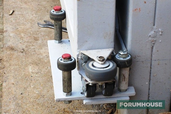

Для ограничения хода откатных ворот использовались болты М10, с надетыми на них резиновыми втулками.
Также пользователь из металлической пластины толщиной 6 мм сделал роликовую направляющую для откатных ворот.
В данной конструкции применены 4 ролика. Также потребовались:
  • «Семьдесят пятый» уголок с приваренным ухом.
  • Колёсики диаметром 3 см с центральным отверстием, рассверлённым под болт М8.
  • Болты М10 – 2 шт.
  • Пружинные шайбы (гровер).
  • Болты и гайки М8 – 4 шт.
  • Втулки и шайбы.
Система работает следующим образом: при полном закрытии ворота наезжают на нижний ловитель, а при полном открытии — на кронштейн направляющих роликов.

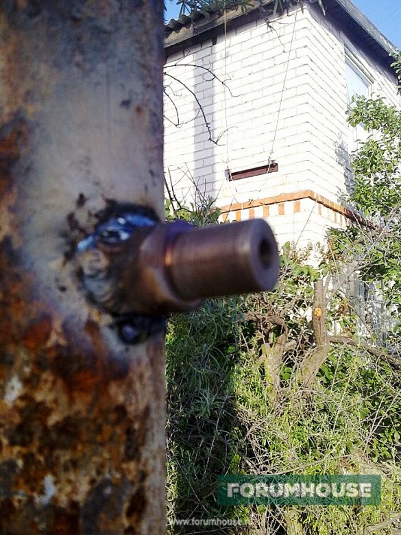

Теперь рассмотрим пример  бюджетного варианта установки «вечных» откатных ворот с шестью точками крепления.
hart77Пользователь FORUMHOUSE

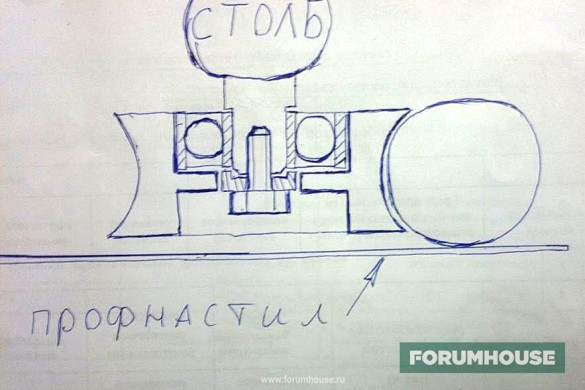

Я выбрал этот вариант, т.к. дорога к дому узкая, рядом с въездом на участок стоит столб, и ставить распашные ворота просто негде. Откатные ворота сделал из тех труб, что валялись на участке.
Как видно из рисунка, система откатных ворот работает по принципу «чем проще, тем надёжнее», что и подтверждается многолетней практикой использования в течении долгого времени. В конструкции применены самодельные ролики, которые выточили на токарном станке.
При монтаже подшипники должны вставляться в ролик внатяг, затем узел монтируется на «палец», приваренный к столбам. Ролики нужно устанавливать, фиксируя на поверхности болтами в нужном положении.
Система проста и не менее надёжна, и ее можно использовать. Лёд, снег чистить не требуется, осадки просто не задерживаются на трубе. Это обеспечивает безотказность и всепогодность работы механизма.

Важно: при повторении данной конструкции трубу берём не равного, а большего диаметра, чем ширина ролика. Иначе профнастил, прикрученный к трубе, станет задевать ролик.

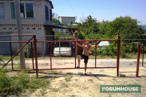

А это ворота от mibo1.
mibo1Пользователь FORUMHOUSE
Я себе также сделал откатные ворота, работающие по вышеописанному принципу. Обшить полотно профлистом ещё не успел. Трубу взял, предварительно сделав расчёт на прочность.
