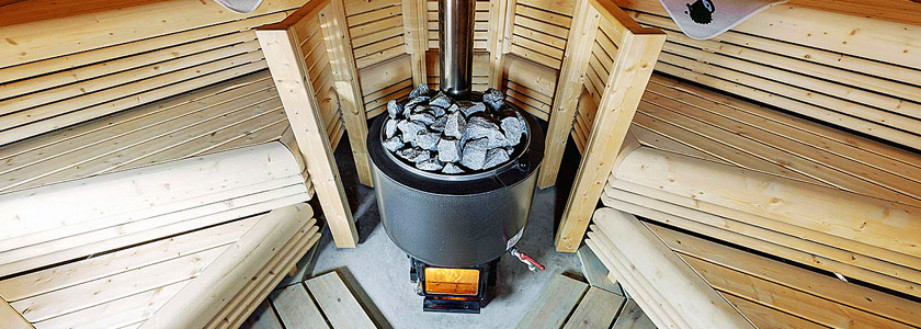

Какие камни подойдут для засыпки в банную печь, чтобы было жарко, парко и безопасно.
Несмотря на наличие ванной или душевой кабинки, бани не утрачивают популярности и остаются атрибутом загородной жизни. Эффективность банных процедур во многом зависит не только от конструктива помещения и параметров печного оборудования, но и от «качества» пара. Поэтому для любителей попариться важен вопрос наполнения для каменки, а на FORUMHOUSE есть специалисты, способные помочь выбрать «правильные» камни для бани.
Введение
Камни для бани – это одновременно теплоаккумулятор и парогенератор, они накапливают тепло при непосредственном или косвенном контакте с огнем и передают его в парную, что позволяет быстрее прогреть помещение и дольше удержать рабочую температуру.
Для поддержания оптимальной влажности на камни подается вода, мгновенно преобразующаяся в пар.
Камни могут располагаться как снаружи топки, в открытом (решетчатая корзина) или закрытом с трех сторон коробе, а могут находиться внутри печи. Есть и комбинированные варианты – внутренняя, закрытая каменка, с устройством подачи воды и выхода пара, и наружная, куда загружается каменная масса. Количество камней варьируется в зависимости от конструктива и мощности печи, это может быть и пара десятков килограмм, а может быть и сотня.
Каменная засыпка должна отвечать нескольким требованиям:
  • повышенная термоустойчивость;
  • высокая теплоемкость;
  • безопасность.
Для многих имеет значение и эстетическая сторона, чтобы камни смотрелись красиво, другим важнее получить «вкусный» пар, образуемый особыми породами, но как минимум, камни должны выдерживать сильный нагрев и как можно дольше сохранять тепло. Что касается безопасности: засыпка не должна быть радиоактивной и выделять вредные вещества или мельчайшие частицы, и не должна «взрываться», разлетаясь осколками. И такое возможно, если засыпать породу, в принципе не рассчитанную на сильный нагрев. В сети и на различных профильных ресурсах масса информации, как и в буклетах, распространяемых торгующими компаниями, но она зачастую противоречива.

Ввиду характеристик для каменок подходят два типа горных пород – метаморфические и магматические, как отвечающие предъявляемым требованиям, хотя чаще используются магматические породы. Конкретно: оливин, диабаз, габбро-диабаз, габбро, кварциты, дунит, перидотит, пироксенит, жадеит, нефрит, базальт, базальтовый порфирит.
Что касается талькохлорита, то споры по поводу его использования не утихают, одних он полностью устраивает, другие категорически против его применения в каменках. Минеральный состав камня – это преимущественно тальк и хлорит в различных долях, что и определяет его характеристики. Основное свойство талька – переходить в порошкообразное состояние при механическом воздействии; колебания, вызываемые нагревом и охлаждением, как раз к нему и относятся.
Поэтому на поверхности камней в засыпке будет образовываться характерный «пыльный» налет, при парообразовании разносимый по всему помещению. Хлорит же обладает чешуйчатой структурой, и в условиях каменки мельчайшие частицы камня, напоминающие слюду, будут вместе с тальком попадать в воздух.
Кроме того, талькохлорит при нагреве постепенно становится пористым и хрупким, что значительно сокращает срок службы засыпки. Но при этом камень отличается хорошим парообразованием.
jadestone
Самый качественный пар и мягкое тепло даёт талькохлорит с высоким содержанием талька и низким - хлорита, естественно, и взвеси от такого камня меньше.
Однако в продаже камни такого качества встречаются редко, в основном они идут на облицовку печей, а под видом банного камня пускают отходы и некондицию. Поэтому если нет уверенности в поставщике, рисковать не стоит, рекомендации предварительно промыть и прокалить закладку существенных улучшений не принесут.
А вот собрат талькохлорита – талькомагнезит, отлично подходит для засыпки, вместо хлорита в составе огнеупорный магнезит, прекрасно выдерживающий самые высокие температуры без деструкции. Но и тут не обошлось без минусов – это достаточно редкая порода, что в природе, что у продающих компаний.
Когда важнейшим критерием при выборе не является цена вопроса, специалисты рекомендуют жадеит, камень с оптимальным сочетанием физических характеристик и декоративности. Это тугоплавкий камень (но не предназначен для прямого контакта с огнем) с высокой теплоемкостью, который благодаря составу и структуре способен вырабатывать особый пар. Речь не идет о комплексном избавлении от всех недугов, как обещают маркетологи, но определенный эффект реально наблюдается.

Габбро - это очень хороший вариант для бани! Как с позиции физических свойств, так и со стороны эстетики. Жаль, что в продаже этой породы существенно меньше, чем того же габбро-диабаза. Лично я бы предпочёл габбро, особенно, когда есть возможность регулярно пополнять засыпку.
Независимо от вида породы, важна фракция и расположение камней, jadestone советует заполнять основной объем средним и мелким камнем, вперемешку, с небольшим количеством крупных для повышения плотности засыпки.
Самые крупные камни укладываются в зоне подачи воды – они сильнее прогреваются и не так остывают после выработки пара, следовательно, способны продолжительное время выделять тепло, даже если печь больше не подкладывается.
