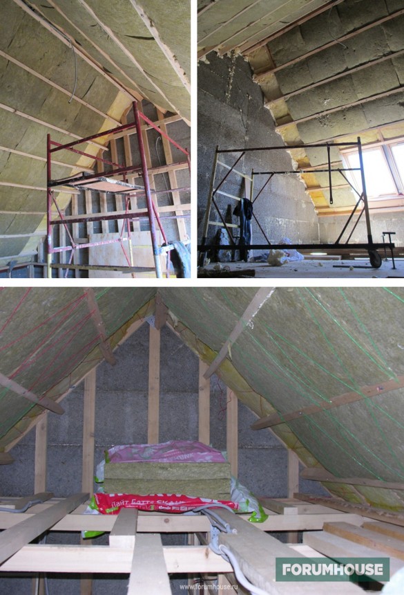

Для ограждающих конструкций Владислав выбрал щепо-цементные плиты местного производства, как самый доступный материал. В качестве утеплителя использовал пенополиуретан (ППУ), открыто-ячеистого типа, плотностью 20 кг/мᶟ. Сегодня считает это ошибочным – стоило выбрать закрытого типа и плотностью 30 кг/мᶟ. Несмотря на шаг крепежа в 50 см и жесткость панели, попытки пропенить сверлением провалились, так как плиты стало выдавливать. Дальше стеновые «колодцы» запенивали изнутри, в несколько подходов, за раз примерно по метру, также заполняли трубы каркаса. На дом пошел один комплект утеплителя – 450 кг.
Крышу утеплили минеральной ватой в два слоя, покрыли металлической черепицей.
