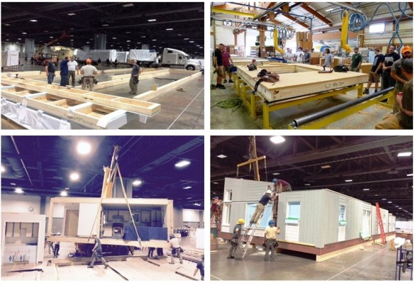

На первый взгляд кажется, что построить дом по индивидуальному проекту и, при этом, за небольшой срок и разумную смету — невозможно. Чтобы опровергнуть это утверждение, американские конструкторы и архитекторы разработали техпроцесс, напоминающий конвейерную сборку автомобилей. Только вместо машин на производстве из плит ОСП, смонтированных на деревянном каркасе, собирают модули, из которых затем строится дом.

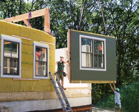

Сами модули представляют собой готовые стены длиной в несколько метров, в которых проведены все необходимые инженерные коммуникации.

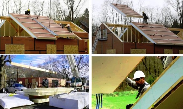

В стены заранее вставлены энергосберегающие стеклопакеты и произведена подготовка под финишную отделку. Стеновые и кровельные панели утепляются эковатой, задуваемой через специальные технологические отверстия, которые затем тщательно герметизируются.
Также предусмотрены теплоизоляционные вставки  для отсечения всех «мостиков холода».
Суть технологии — все самые сложные и ответственные работы делаются в закрытых цехах, а не в полевых условиях. За счёт этого достигается высокое качество (т.к. минимизируется фактор неблагоприятной погоды и «кривых» рук) и обеспечивается максимальная скорость строительства.

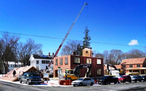

Панели устанавливаются при помощи мобильного крана.
Сам процесс строительства напоминает сборку конструктора, где каждый элемент устанавливается в соответствии с технологической картой.

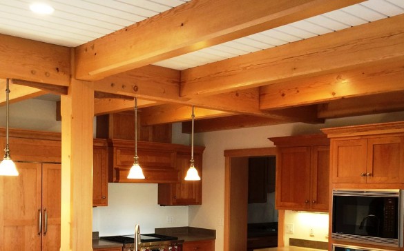

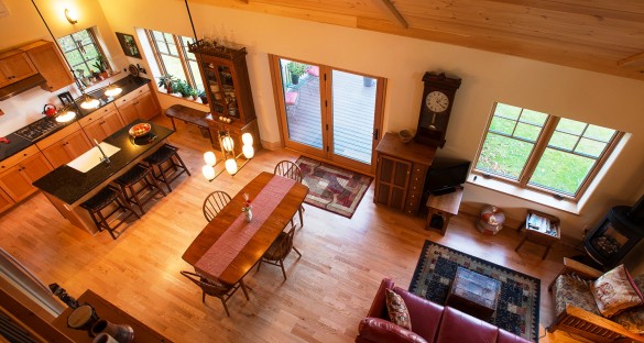

Используя технологию тимбер-фрейм, архитекторам удаётся создавать удивительные по красоте и эстетике интерьеры.
А за счёт огромной несущей способности клееных балок, используемых при строительстве, делаются большие безопорные пролёты и открытые пространства в комнатах.
