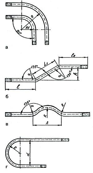

К гибке труб прибегают для получения плавных поворотов в трубопроводах.
При монтаже трубопроводов гнутые отводы имеют ряд преимуществ перед угольниками. Они преж де всего представляют собой меньшее сопротивление для прохода теплоносителя, что имеет существенное значение для систем водяного отопления с естественной циркуляцией. Кроме того, отводы можно изогнуть под любым углом. Наконец, применение отводов и других гнутых деталей дает возможность сократить количество резьбовых соединений.
Наиболее распространенные виды гнутья в трубопроводах - это отводы, утки, скобы и калачи (см. рис.).
Гибка труб диаметром 1/2 и 3/4 дюйма производится на ручном станке конструкции Вольнова, который состоит из ступицы 1 с плитой 2 для крепления станка на верстаке, неподвижного ролика 3 с хомутом 7 и скобы 4 с подвижным роликом 5 и рукояткой 6.
Виды гнутья:
а - отвод; б - утка; в - скоба
Чтобы изогнуть на станке трубу, ее вставляют между роликами так, чтобы конец ее вошел в скобу. После этого, взявшись за рукоятку, поворачивают скобу с подвижным роликом вокруг неподвижной оси до получения у трубы необходимого изгиба. Для увеличения усилия гибки рукоятку станка можно удлинить отрезком трубы.

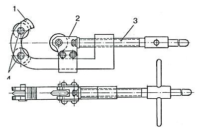

Более производительно, чем при работе ручной ножовкой, перерезание труб роликовым труборезом. На рисунке показан трехроликовый труборез для труб диаметром до 2 дюймов. Он состоит из корпуса 1, подвижной обоймы 2, прижимного винта 3 и режущих роликов 4.
Трехроликовый труборез:
1 - корпус; 2 - подвижная обойма; 3 - прижимной винт; 4 - режущие ролики
Технология выполнения работ:
- смазав машинным маслом место разреза на трубе, зажатой в прижиме, подводят левой рукой труборез к трубе снизу, правой вращают прижим! добиваясь, чтобы ролики слегка врезались в трубу;
- когда это достигнуто, производят труборезом качательные движения вверх и вниз и при этом всё больше сближают ролики вращением рукоятки прижимного винта трубореза;
- через некоторое время труба оказывается в перерезанной в намеченном месте. Свисающий конец трубы при этом необходимо придерживать рукой;
