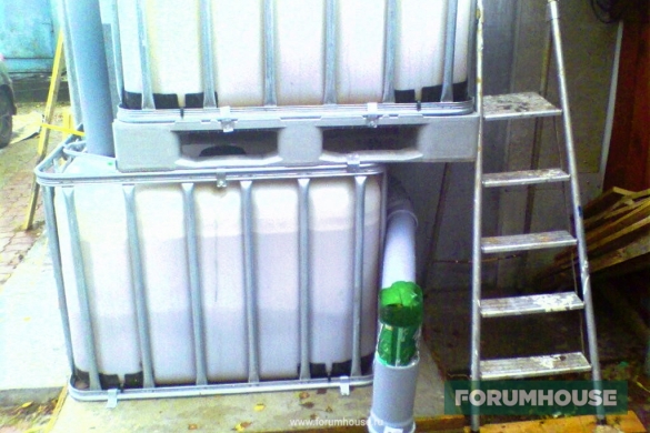

В связи с этим интересна схема реализации поверхностного септика из еврокубов на «болоте» пользователя FORUMHOUSE с ником Globi.
GlobiУчастник FORUMHOUSE
У меня на участке высокий уровень грунтовых вод. Обычный септик не сделать. Посмотрев на мытарства соседа (он второй сезон после зимы пытается «утопить» всё время всплывающую ЛОС), я решил сделать поверхностную очистную систему на базе 2-х еврокубов.
Система привлекла пристальное внимание пользователей, столкнувшихся с аналогичной проблемой высокого УГВ. Но, решив построить данную схему, следует сразу продумать, куда отводить сток после септика. Зачастую проблема доочистки и дальнейшей утилизации «чёрных» вод на заболоченном участке, с недостаточной поглощающей способностью грунта, превращается в настоящую «головную боль».

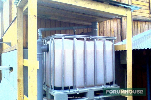

О том, как решил эту проблему Globi, мы расскажем немного позже, а сейчас опишем конструктив поверхностного септика. Для его сборки нам потребуются:
  • Еврокубы – 2 шт.
  • Материал для сооружения пристроя к дому, в котором монтируется септик: доски - 10 шт. сечением 100х25 мм, листы плоского шифера толщиной 1 см.
  • Материал для утепления короба – пенополистирол (пенопласт) – 10 листов.
  • Профнастил для крыши «домика» под септик.
  • Мелочовка – канализационные трубы, специальные уплотнительные манжеты для септика, тройники, метизы.
Globi
Еврокубы мне обошлись по 3500 рублей за 1 шт. (по ценам 2012 года). За материал для «саркофага» я отдал ещё 4100 руб. Трубы и отводы обошлись в 3500 руб. + всякая мелочовка и строительные материалы в виде пустотелых бетонных блоков, цемента, металлической сетки для армирования основания под септик. На всё про всё я потратил около 17 тыс. руб.
Конструкция пристроя может быть изменена в соответствии с размерами септика и доступности тех или иных строительных материалов.

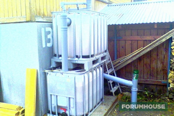

Главное – монтируя поверхностный септик, помнить, что все точки подключения сантехнического оборудования – унитаз, раковины, ванна – должны находиться выше, чем точка входа в ёмкости.
Необходимо соблюсти необходимый уклон канализационных труб (2 см на 1 погонный метр, при диаметре 110 мм). Если высота перекрытия первого этажа (от уровня земли до пола) не позволяет выдержать уклон трассы, то придётся думать, как «забрасывать» отходы жизнедеятельности в септик, например, с помощью фекального насоса.

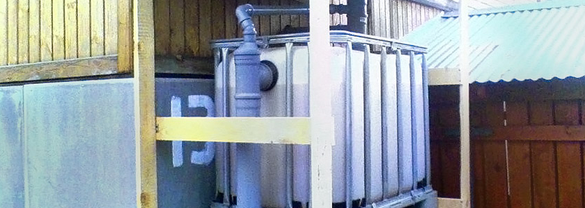

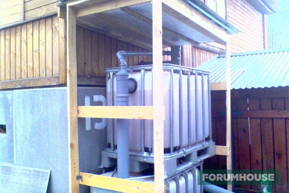

Заливаем из бетона основание, а далее ведём монтаж системы, не забыв в конце сборки проверить её на герметичность, чтобы убедиться, что после запуска септик не станет «пахнуть», находясь рядом с домом. Для этого Globi использовал автомобильный компрессор, предварительно заглушив выход стандартной заглушкой, а на вход поставил заглушку со штуцером от гидроаккумулятора.
Globi
Качал долго, пока одна из заглушек не вылетела с громким хлопком. Система герметична, постороннего неприятного запаха не должно быть. Далее я смонтирую вентиляционную трубу и продумаю, как сделать вентиляцию самого короба, чтобы из-за перегрева летом в септике не погибли бактерии.
Проверяя ёмкости на герметичность под избыточным давлением, главное не увлечься процессом, иначе пластиковый куб может разорвать.

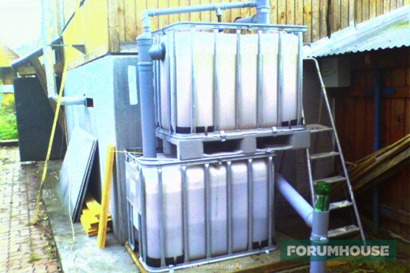

Для строительства системы необходимо разобраться в принципе её работы. По словам пользователя, он основательно порылся в интернете, чтобы узнать об основных нюансах функционирования септика. Основа всей системы – правильное устройство переливов, из одного еврокуба в другой, и дальнейший сброс стока в дренаж.
При поступлении отходов в септик они сепарируются. Часть твёрдых отходов сразу идёт на дно или осаждается через некоторое время, пройдя через отстаивание. Затем жидкость переливается в следующую ёмкость. При этом жидкость в следующий бак из предыдущего куба надо забирать так, чтобы перелив находился на одну треть ниже уровня поверхности воды в баке. Это позволит отсечь плавающие на поверхности твёрдые включения.
Globi
От классической схемы переливов я отступил. Это позволило сэкономить на прочистках. В принципе они и не нужны. Т.к. септик не заглублён, в любой момент можно всё разобрать и прочистить трубы.
Например, в данной конструкции вход в септик прочищается прямо из дома. Для этого стоит ревизионный люк. Перелив между первой и второй ёмкостью также доступен, достаточно снять стенку (лист шифера, прикрученный на шурупы) и отсоединить переходник на вентиляционную трубу.
Выход из септика прочищается снаружи – сантехническим тросом через тройник.
Также нужно обеспечить правильное вентилирование септика. Для этого устанавливается фановая труба (её выводят как можно выше, например, к коньку) и приточная труба, обеспечивающая поступление воздуха в систему. Такая труба обычно ставится в конце фильтрационного/аэрационного поля, на дренажной трубе.
Фановая труба обеспечивает сообщение канализационной системы с атмосферой, а также предотвращает появление неприятного запаха в доме и срыв гидрозатворов.

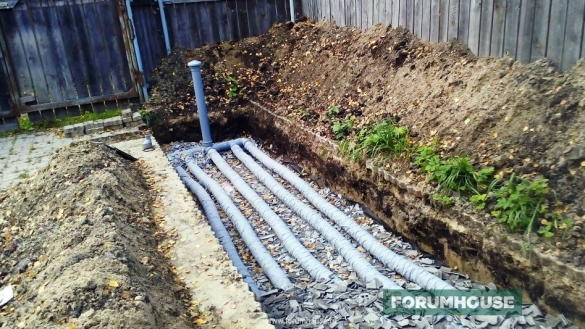

Один из главных элементов системы – дренажный тоннель. Пользователь сделал его из старой ванны, закопанной на глубине 0.5 метра. Он поставил её на бетонные блоки (по всему периметру) для увеличения объёма самодельного инфильтратора — перевёрнутой ёмкости без дна. Сверху ванна утеплена пенопластом и присыпана землёй. Ввод стока осуществляется через отверстие в ванне.
Инфильтратор нужен для доочистки стока.
Globi
Эксплуатация показала, что дренаж не промерзает.

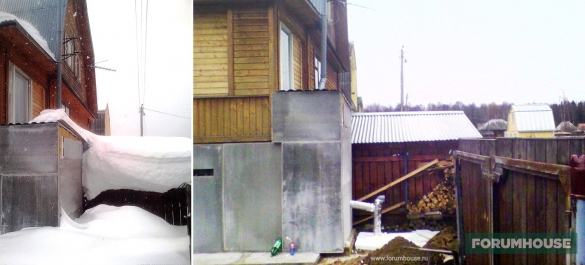

Практика показала, что утепление короба пенопластом толщиной в 100 мм достаточно для нормальной эксплуатации при отрицательных температурах. Следует учитывать, что стена дома, к которой обращены ёмкости, тёплая. При активности бактерий (процессе брожения) выделяется тепло. Дополнительно (на всякий случай) пользователь поставил снизу, с правой стороны бака, электрический обогреватель мощностью 0.5 кВт. При эксплуатации даже в при -18 °C септик не замёрз, а обогреватель реально нужен только в сильные морозы.

И в завершении статьи расскажем о новой версии дренажа, которую сделал пользователь.
Globi
Фильтрующую кассету, как на фото выше, я сделал, воспользовавшись опытом моего знакомого, который эксплуатирует её лет 10 при высоком УГВ. Всё работает, ничего не заиливается, не промерзает.
Для устройства дренажа пользователь использовал трубы, обмотанные геотекстилем, проложенные по гравийной (в данном случае из битого шифера) подушке. Глубина заложения – 0.6 м. Сверху подушка засыпана слоем грунта в 0.4 м и закрыта листом плоского шифера, что дает дополнительный объем воздуха и препятствует замыванию кассеты грунтом. В результате площадь впитывания увеличилась в несколько раз. Сравним — 2 кв. м первого инфильтратора против 10 кв. м нового дренажа.
