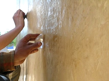

Таделакт – это не только название самой штукатурки, хотя оно и стало нарицательным, но и способ нанесения – послойно, с тщательным втиранием каждого слоя и тщательной шлифовкой гладким речным камнем. Уже после шлифовки поверхность становится плотной и влагостойкой, но чтобы максимально защитить ее от воды, завершающим этапом является нанесение специального калийного мыла, получаемого на базе оливкового масла. Некоторые дополнительно покрывают штукатурку еще и воском, но это, скорее, в целях повышения декоративности. Уже после мыльного слоя правильно нанесенный таделакт невосприимчив даже к прямому контакту с водой.

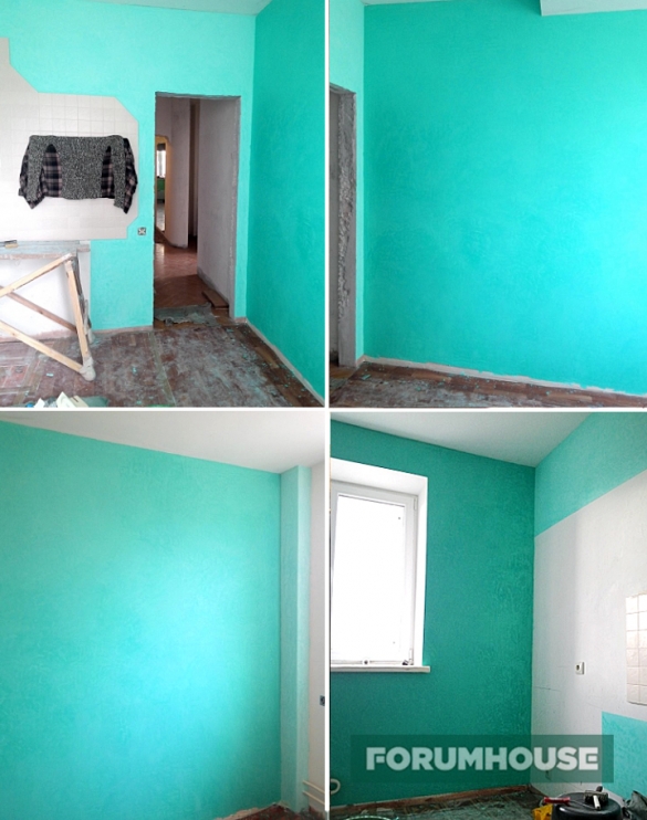

Один из участников портала, с ником Marpasha, использовал таделакт в качестве финишного слоя при отделке ниши будущего шкафа-купе, саму нишу сложил из пеноблоков и оштукатурил плиточным клеем.
В этой же ветке, посвященной таделакту, задумались и о замене дорогого состава более дешевым, для нанесения в душевой. Marpasha, профессионально занимающийся декоративками, советует не мудрить с компонентами, а купить готовую известковую штукатурку стоимостью пониже.
MarpashaПользователь FORUMHOUSE
Можно брать любую известковую штукатурку (марморино, травертино), в пятнадцатилитровых ведрах, цена вполне приемлема, открытое время работы не ограничено. Гидрофобность известковых штукатурок проявляется после обработки их раствором мыла (как гидрофобизатор), после мыла можно нанести воск.
Будь то фирменная марокканка или аналог, залогом декоративности и долговечности является правильная подготовка базы. Как отметил Marpasha, если речь о стенах в душевой, то их сначала необходимо оштукатурить цементным составом, а после наносить известковый. Что касается поддержания вида, тоже ничего сложного – разовое покрытие мылом и периодическое подновление воском, по мере замутнения.
Сам профи отделывал таделактом кухню.

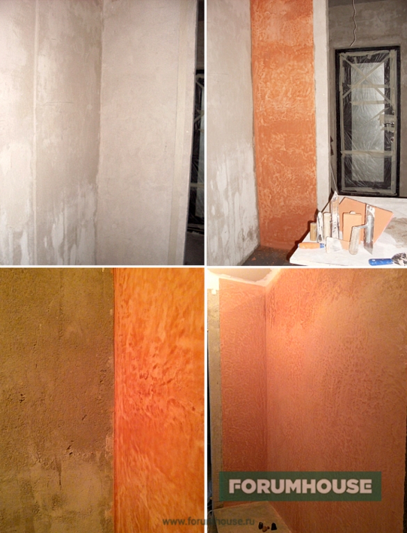

Еще один наш умелец, работавший с таделактом, раскрыл поэтапный процесс нанесения, что будет очень полезно тем, кто решил сэкономить на привлечении мастеров или хочет проконтролировать, за что платит неслабую сумму.
C4BooMПользователь FORUMHOUSE
Вкратце – если есть опыт нанесения обычной штукатурки, уже половина дела сделана.
  • Первый этап – все просто: нанести штукатурку ровным слоем без наплывов.
  • Второй этап похож на первый и вселяет уверенность, что все идет, как по маслу.
  • Третий этап: нанесение второго слоя штукатурки, затирание камнем, нанесение мыла, затирание камнем.
Он советует не наносить раствор сразу на большую площадь, особенно, если в одиночку, растирать надо тщательно, а раствор «садится». Они с помощниками в три руки еле успели обработать шесть метров, и это при наличии опыта. Есть и еще важный нюанс.
C4BooM
Нужно сильно увлажнять между слоями (когда известь на известь наносите) и там, где будете затирать камнем чуть позже, можно пленкой стрейч закрыть, чтобы вода не уходила.
Через день штукатурка выглядела так.
Как уже было отмечено, львиная доля успеха зависит от основания.
C4BooM
Изделие отлито из бетона, для жесткости арматурный каркас (вязали, шаг 20 см), иначе не выдержало бы, смесь использована заводская. Известковую штукатурку, а у таделакта именно такая, нельзя наносить на основу из дерева. И только на хорошо впитывающее основание –  гидроизоляция отпадает. Например, в хаммаме плиточным клеем предварительно два слоя проходят.

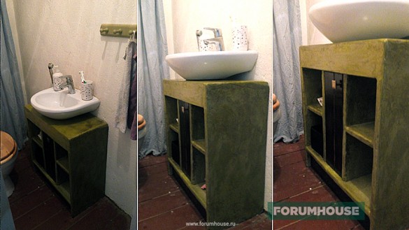

Так как таделакт – слишком дорогое удовольствие для экспериментов, да и другие известковые штукатурки хоть и дешевле, но тоже не самые доступные, наши умельцы пробу пера предпочитают проводить на более доступных материалах. В процессе изучения ветки asmebel загорелся идеей композитной мебели в ванную комнату, отделанной в стилистике таделакта. Начал он с тумбочки под мойку, с полками для хранения принадлежностей. Сам каркас изготовил из фибролитовой плиты Гринборд (древесное волокно, цемент, минерализатор, раствор силиката натрия) толщиной 25 мм. Обмазал цементно-песчаной смесью М 300 (готовая, в мешке), толщиной до 4 мм, после высыхания попробовал на проницаемость – вода при попадании сразу впиталась.
Для изоляции покрыл тумбу алкидноуретановым глянцевым лаком с добавлением зеленого колера. Впитывать поверхность перестала, но умельца не устраивает характерный блеск, который не исчезает даже при использовании матовых лаков для влажных помещений.
Эта тумба уже завершена, планы на будущее наполеоновские.
asmebelУчастник FORUMHOUSE
Хочу в дальнейшем получить поверхность, чтобы цемент выглядел, как цемент, а не как цемент под лаком, но был влагостойкий. Планирую душевую и ванну сделать.
