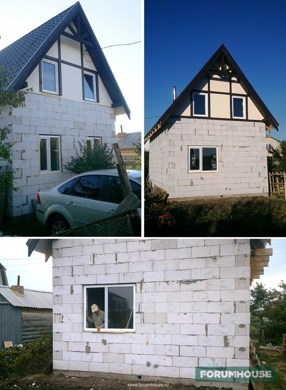

Assi73
На фото выше состояние стройки за 5 дней, если считать с момента копки траншеи. Скорость кладки впечатляет. Подумав, я решил отказаться от услуг бракоделов, а дальше вести работу самостоятельно, тем более, что сам процесс нехитрый. Также подошло время делать армопояса и надоконные перемычки, а доверять ответственную работу этой бригаде я не хочу.

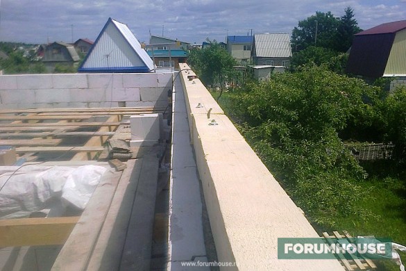

Позволив ребятам доложить оставшиеся 3.5 куба на стены, Assi73 рассчитался с ними и, засучив рукава, вместе с добровольными помощниками – отцом и дядей, приступил к работе. Докупив почти 2 куба более «тёплых» блоков: D400 625х250х300, бригада приступила к работе.

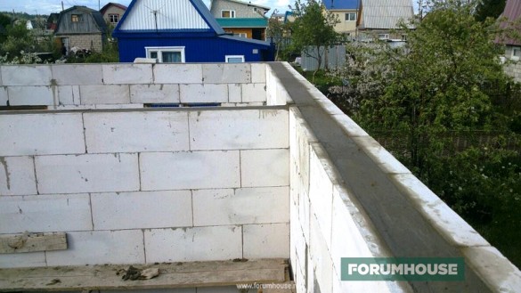

На кладку 1 ряда ушёл целый день. Больше всего времени потребовалось на изготовление надоконных перемычек. Для этого из газобетонного блока обычной двуручной пилой выпиливался U блок.
Пополам распиливали 200-й блок и из двух половинок 100х250х625, сажая на клей, выкладывали наружную часть ряда под армопояс. Также блок распиливали на 50х250х625 – для внутренней части ряда, и на 125х150х625 – для середины. Т.е. в итоге мы получаем несъёмную опалубку — аналог заводского U блока.
Внутреннюю стену сложили из блока толщиной в 20 см. Верхнюю часть сразу выпиливали в виде буквы П, со стенками толщиной в 4 см. Выемка получилась размером 12х12 см. Далее заложили арматурный каркас – 4 прутка «десятки».
Теперь пришло время заливать армопояс. На это ушло около 0.7 куба бетона. Приклеенные блоки не сломало, и газобетонная опалубка успешно выдержала заливку.

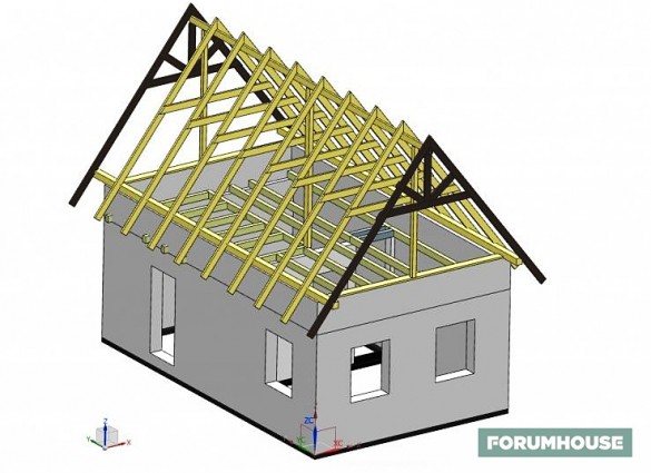

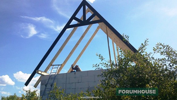

Выложив с отцом ещё 3 ряда блоков и смонтировав перекрытие из бруса, мы подошли к следующему этапу – укладке мауэрлата, устройству стропильной системы и монтажу металлочерепицы.
Исходные данные:
  • Стропила – 5000х150х50 мм.
  • Расстояние между стропил – 1000 мм.
  • Мауэрлат – брус 150х150 мм.
Мауэрлат крепили так: засверливали в блоке отверстие диаметром в 2.5 см на глубину 15 см. Заливали бетон, вставляли шпильку М12, затем монтировали брус и закручивали гайку. Концы бруса дополнительно стягивали скобами.
Также оставили место под укладку ещё 2-х рядов газобетона толщиной 100 мм. Для монтажа крыши наняли бригаду. На этом этапе стал вырисовываться общий вид дома.

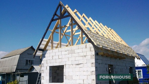

Assi73
Пирог крыши следующий: стропила – ветро- и влагозащитная пленка – брусок вдоль стропил для создания вентилируемого зазора, контробрешётка, металлочерепица.
Также пользователь заранее покрасил торцевые стропила, собранные на земле в виде треугольника, которые в таком виде поставили наверх, чтобы потом не лазить на высоте с кисточкой и банкой краски.
Процесс монтажа крыши наглядно представлен на следующих фотографиях.

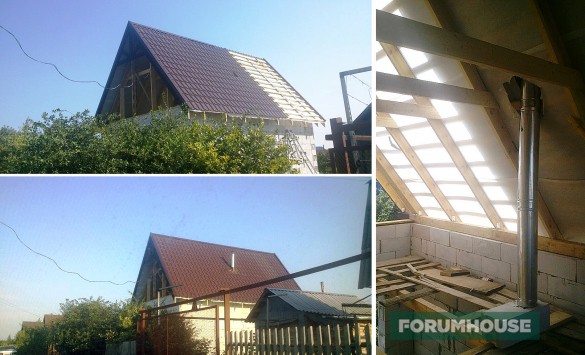

На монтаж стропил и укладку всего пирога под металлочерепицу у бригады ушло 2 дня. Затем ребята положили кровельное покрытие и попутно сделали проходку под сэндвич-дымоход длиной 3 м.

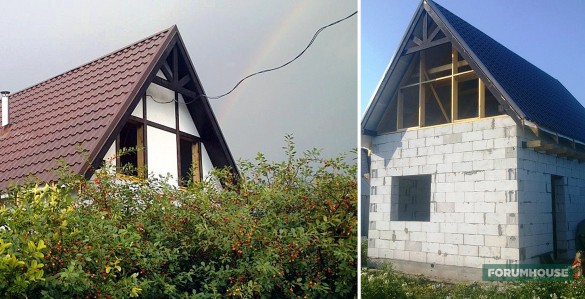

Фронтоны зашили ОСП, под дальнейшее окрашивание и изготовление имитации фахверка, сделанного из доски сечением 2х10 см.
Assi73
Я просто вылезал из окна и монтировал доски, без использования лестниц.

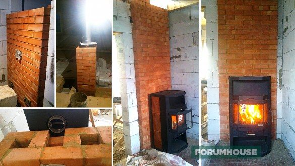

Выше мы уже писали, что для этого используется металлическая печь + отопительный щиток, на который ушло 400 шт. полнотелого кирпича и 225 кг глиняной смеси.
Также потребовалось купить 2 задвижки и 3 дверцы. Щиток стоит на фундаменте дома, внутри проёма в стене, печь-камин весом 150 кг поставили на пол, закрытый гипсокартоном и плиткой.

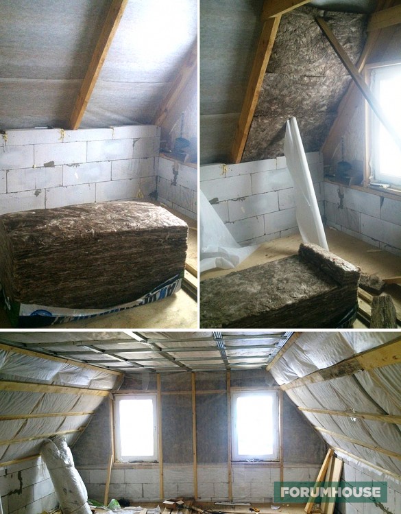

Выходим на финишную прямую. На этом этапе сделали утепление мансарды минераловатным утеплителем, толщиной 15 см, не забыв про пароизоляцию.
Также зашили стены гипсокартоном, покрасили его и поставили перегородку, делящую мансарду на две части. Далее перешли к штукатурным работам внутри и снаружи.

 На наружные работы наняли бригаду. Рабочие штукатурили без маяков и без использования сетки, хотя это и не по правилам. За фасадные работы  пользователь  отдал 35 тыс. руб.
После этого соорудили пристрой – веранду из бруса 10х10 см, а также покрасили верхнюю часть отштукатуренных стен краской в 2 слоя.
Что в итоге получилось, хорошо видно на следующих фото.
И хотя впереди ещё много работы, можно с уверенностью сказать, что дача из газобетона удалась!
