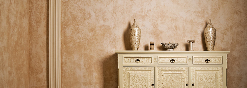

С появлением современных интерьерных материалов обои хоть и не перестали быть самым востребованным вариантом отделки, особенно когда стоит задача сделать «дешево и сердито», но значительно сдали свои позиции. Все популярнее становятся различные декоративные штукатурки, в силу своей универсальности позволяющие получить массу эффектов при использовании одного и того же состава. Чаще всего это имитация каких-либо натуральных поверхностей, камня, ткани и даже металла, а выраженность рельефа зависит, в основном, от фракции имеющегося в составе абразива.
Однако стоимость составов с наполнителями, как и определенные сложности при нанесении и создании узора, существенный минус, отпугивающий потенциальных потребителей. Но получить желанный рельеф можно и с меньшими затратами, да и способ нанесения значительно терпимее к любителям.

Нанесение штукатурки, создание рельефа
Штукатурку начинают наносить от угла, заканчивая в противоположном, штукатурка наносится маленьким шпателем на большой и с большого распределяется по стене. Вся стена должна быть покрыта за один подход – оставлять кусок или половину на завтра не рекомендуется. Если все же не осилили, делайте «рваную» линию с нисходящим слоем – последние мазки на сдир. Это позволит сделать переход между фрагментами менее заметным, но лучше пригласить помощника и пройти стену за день. Идеальной гладкости не требуется, но слой должен быть равномерным, толщиной около 2 мм.
Создавать рельеф с помощью пленки можно и в одни руки, но тоже проще вдвоем – один накладывает полиэтилен на нанесенную штукатурку, второй придерживает остаток, чтобы не прилипал произвольно. Начинают формировать узор, как и штукатурить – с угла, прикладывая пленку и создавая на ней складки, сильно измятая пленка даст выраженную фактуру.
Не стоит использовать слишком плотный полиэтилен, с ним сложнее работать, но если нужна легкая «пожамканность», он как раз в тему. Удобно, что под пленкой штукатурка дольше остается влажной, и на тщательную проработку рельефа достаточно времени, можно сначала пройти всю поверхность, а после добавить «изморози» в нужных местах. В зависимости от разновидности использованной штукатурки, стена будет частично готова через 12-15 часов, после чего пленка удаляется. Если слой получился местами толще, и штукатурка еще не высохла, финишную отделку откладывают до полного высыхания.
Еще один вариант создания рельефа посредством полиэтилена – не наложение пленки на всю стену, а покрытие всей поверхности оттисками с помощью скомканного полиэтиленового пакета или скомканного куска пленки. Рельеф получается менее однородным, с характерными «колючками», образующимися, когда штукатурный слой тянется за пленкой при отрывании. В исходном виде это выглядит не очень привлекательно, но если после слегка сгладить фактуру, получается интересно.
Финишная отделка
Вариантов декора такой штукатурки масса – ее покрывают воском, окрашивают в один или несколько тонов, фрагментарно высветляют. Воск наносится валиком или губкой, если штукатурка была окрашена в массе, используют бесцветный или с блеском, если штукатурка белая, ее сначала окрашивают. Интересный эффект дает окрашивание в два подхода – сначала рельефным, а после гладким валиком. Первый проход позволит заполнить краской все рытвины, а после обработки гладким валиком краска останется только на рельефе. Чтобы добиться эффекта старины, сначала штукатурку красят в насыщенный цвет, а после, пока краска не высохла, ее аккуратно удаляют с выступающих складок ветошью, либо уже после высыхания слегка проходят шкуркой, получаются характерные потертости.
