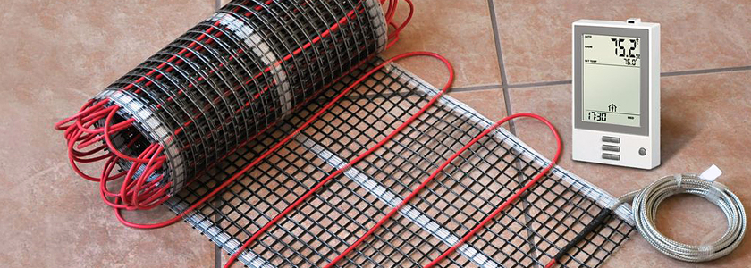

Главное отличие матов от обычных электрических теплых полов в том, что кабель уже уложен на сетке, и благодаря этому существенно уменьшается время монтажа теплого пола, обеспечивается равномерность укладки и, соответственно, нагрева поверхности.
Из чего сделаны маты
Нагревательный мат состоит из тонкой нагревательной секции, закрепленной на основе из пластиковой, силиконовой или другой сетки. В состав нагревательной секции, в свою очередь, входит нагревательный кабель, провода питания и муфты, обеспечивающие герметичное соединение кабеля и провода питания.
Нагревательные маты и секции бывают одножильные и двухжильные. Одножильные имеют два установочных провода, поэтому в процессе установки второй конец необходимо вернуть к месту начала монтажа. Двухжильные теплые полы имеют один провод, подключающийся к питанию, на другом конце установлена герметичная концевая муфта, поэтому ничего возвращать не нужно, укладка благодаря этому упрощается. Это серьезный выбор: одножильные кабели дешевле, зато двухжильные проще укладывать. Разница, в сущности, в способе подключения.

Мощность нагревательного мата определяется шагом укладки кабеля – расстоянием между фрагментами нагревательной секции, закрепленными на сетке. В большинстве нагревательных матов шаг укладки таков, чтобы мощности хватило и для основного, и для комфортного обогрева помещения.
Как понять, подойдет вашему дому нагревательный мат или нет? Все зависит от формы помещения. Если это простая квадратная или прямоугольная комната, то маты для вас.
Наталия Терехова
Именно в таких случаях на монтаж матов уйдут считанные минуты. Мат раскатывается, фиксируется на поверхности в нескольких местах раствором или клеем, и можно производить заливку.
В помещениях сложной формы, комнатах с эркерами и т.д. лучше использовать не маты, а только нагревательную секцию.
Кроме того, специалисты рекомендуют устанавливать нагревательный мат там, где невозможно поднять уровень пола. Дело в том, что в отличие от нагревательных секций, для которых необходима стяжка толщиной в 3-5 сантиметров, маты устанавливаются в тонкий слой плиточного клея.

При выборе теплого пола в виде нагревательного мата в первую очередь нужно обращать внимание на площадь обогрева, так как укорачивать нагревательный кабель нельзя. Мат с одним проводом питания более удобен для подключения, чем с двумя.
Мощность мата – не менее важный параметр, чем площадь обогрева, и здесь уместно сказать про еще одно преимущество матов перед обычным электрическим теплым полом: мощность не нужно рассчитывать, поскольку она заложена шагом укладки и погонной мощностью кабеля. Единственное: надо учитывать, где мы собираемся устанавливать маты, поскольку для разных помещений рекомендуется разная мощность.
