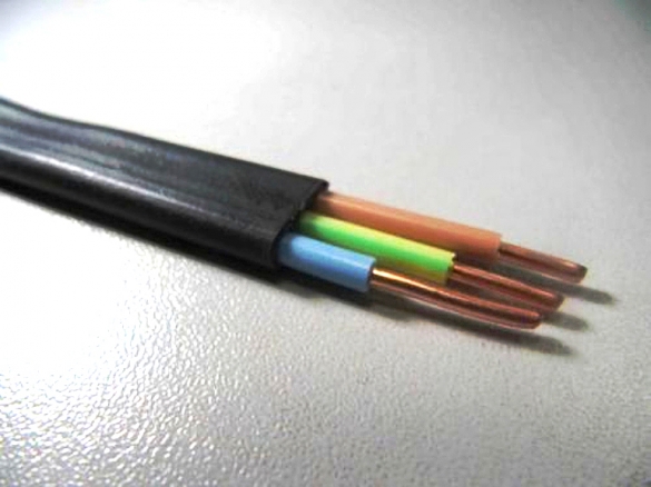

Для электропроводок должны использоваться изолированные провода в защитных оболочках или кабели в оболочках из материалов, не распространяющих горение.
  • Кабель — это два и более изолированных проводника, объединённых воедино и покрытых изоляцией.
  • Провод — это одножильный или многожильный имеющий или не имеющий изоляцию проводник.

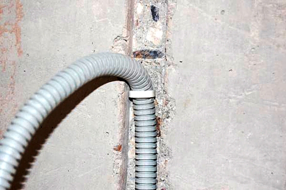

Допустима ли гофра для электропроводки в деревянном доме
Из всего вышесказанного становится ясно, что часть пользователей FORUMHOUSE считает, что электрический кабель в деревянных домах, при скрытой проводке следует вести только в металлических трубах. Подчеркнём — именно в стальных трубах, а не в металлорукаве, пластиковой самозатухающей гофре или стальной гофротрубе.

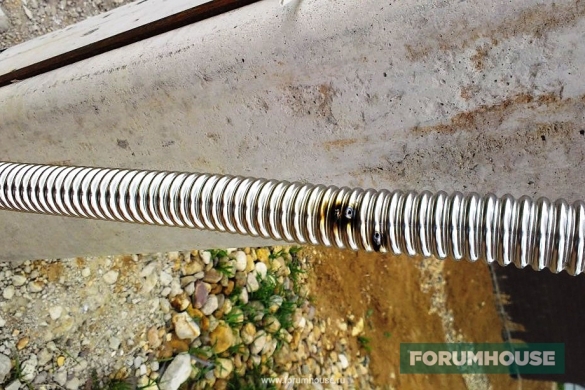

Гофра для проводов в деревянном доме при скрытой проводке не годится!
Дуга КЗ (короткого замыкания) прожигает стальную гофротрубу, а пластиковая гофра, в силу хрупкости, не спасёт проводку от механического повреждения.

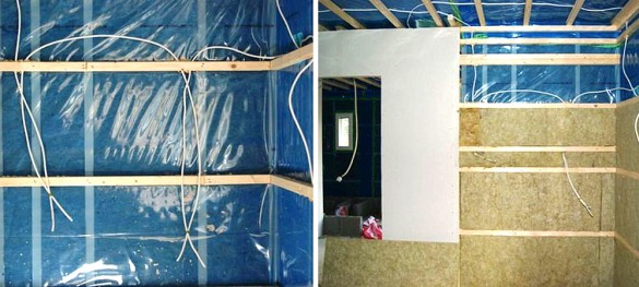

В «финском» варианте каркаса электрический кабель обычно тянут во внутреннем слое контрутепления заложенным в деревянной контробрешетке.
Кажется, что технология доступна для повторения, ведь она прошла проверку временем, но, как известно, суть кроется в деталях.

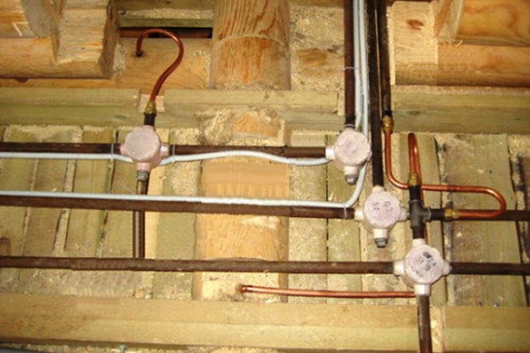

Иванов КостяУчастник FORUMHOUSE
Я смонтировал электропроводку в деревянном перекрытии мансардного этажа, в стальной квадратной трубе 15х15 мм, кабелем ВВГнг сечением 3х2.5. Повороты и отводки – металлорукав диаметром 20 мм, он хорошо надвигается на трубу.
Квадратная труба более удобна в монтаже, чем круглая.

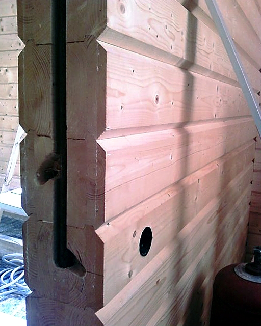

Монтаж проводки в брусовом доме
Также интересен электромонтаж в деревянном доме, выполненный пользователем с ником Serg177. Для этого он купил трубу 15х15 мм длиной в 300 метров и металлическую гофру диаметром в 2 см, а также скобы (они используются для крепления гофр диаметром в 1.5 см) для фиксации труб на стенах. Далее осуществляем монтаж проводки, не забыв предварительно зачистить края труб от заусенцев!
Если этого не сделать, можно прорезать изоляцию кабеля.
Что получилось в итоге и как проходит провод через брус, демонстрируют фотографии.

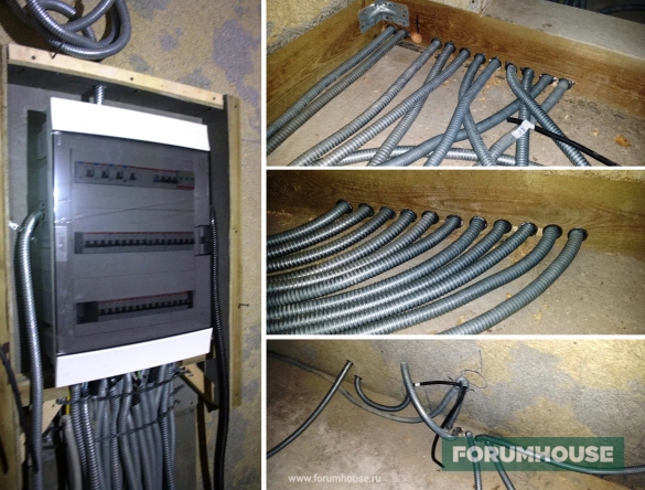

Следующий фотоотчёт предоставил MrPie. Это уже каркасный дом.

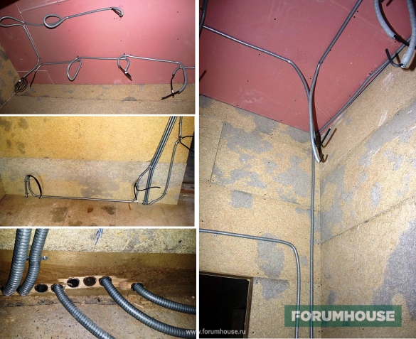

MrPieУчастник FORUMHOUSE
Кабель я взял ВВГнг-FRLS (огнестойкий). Пустил его в металлической гофре. Через сгораемые конструкции всё пропускал в водопроводной трубе. Далее, перед чистовой отделкой, там, где проходят кабели, я прикреплю металлический профиль и зашью его гипсокартоном.
Помимо этого, было рассчитано сечение проводов и подобрано защитное оборудование. Линии велись без скруток/соединений и распаечных коробок, целиковыми кабелями от щита с автоматом к потребителю.

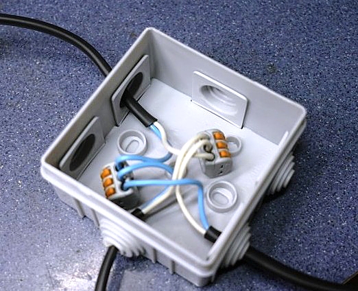

Wago в самолетах допустимы, в домашней проводке недопустимы?! С вами все в порядке?
А в самолетах применяют утюги и электрочайники?
Главное-пропаять скрутки.И будет счастье)))
А сварить скрутки религия не позволяет? Вот тогда точно будет счастье. Пайка счастья не даст,ибо металлы разнородные и припой более легкоплавкий. Варите, товарищи, провода, и не майтесь ерундой. Тем более инверторы у всех самостройщиков есть, графитовый электрод стоит 10 рублей, методу сто лет в обед. Изобретаете велосипед,блин!

У американцев для протяжки кабеля через металлические конструкции применяются специальные пластиковые вставки.
У нас фигвам.
А взять круглый напильник и пару раз шоркнуть им не судьба? А ещё, говорят, есть зенковки. Есть другой инструмент.
Лучше пробки от шампанского. Но надо выпить очень много бутылок ;)
А в отверстиях то что? При укладке бруса трубы поставили? Или умные финны в каждый брус стальную втулку запресовывают?
Трубы до красна?? У вас там заземление в цветочный горшок чтоли? При нормальном сопротивлении ЗУ ничего подобного не произойдет, автомат, даже китайский iec, быстрее вырубит....
Вообще, как бы в металлических трубах и положено прокладывать электропроводку в помещениях с повышенным риском возгорания - класс помещений типа А. Кроме того цитата "При скрытой проводке проводов и кабелей с оболочками из сгораемых материалов и незащищенных проводов в пустотах строительных конструкций, в бороздах и т. д. с наличием сгораемых конструкций провода и кабели защищают сплошным слоем несгораемого материала со всех сторон, где имеется сгораемый материал строительной конструкции." Но к сожалению, как показывает практика редко кто это всё делает. Ибо очень и очень дорого. И все пытаются с экономить.

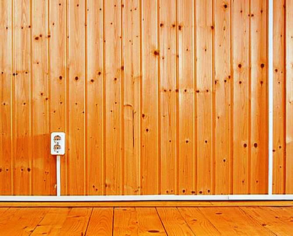

Автор, поправьте текст. Проводка не НАРУЖНАЯ, а ОТКРЫТАЯ. Наружная - которая на улице
Ужас. А внешнюю проводку без труб никак нельзя сделать? Это же кошмарно выглядит!
Открытую проводку делают или в коробах (пластиковые продаются даже в цвет и рисунок дерева), или на роликах ("ретро"), как в деревнях у бабушек.
Сейчас еще в "меди" модно и вполне безопасно, хотя дорого.
Скоро будет модно в медных трубах алюминиевые провода прокладывать)))

Статья хорошая, но ни одного слова о качестве кабеля... Бывает кабель по ГОСТ и по ТУ (существенно дешевле). По ТУ сечение не выдерживается, толщина изоляции меньше...

Там где тонко там и рвется! Только качественные соединения проводов позволят избежать неприятностей!
И нет не слова о проводке в срубах типа "Ретро" (с круглыми брёвнами), сечение проводников уже оскомину набило, кабель по ТУ это бред сивой кобылы, на нём черным по белому написано сечение типа 2х2,5 или 3х2,5....это простой Обман потребителей, и из-за этого тоже горят дома, а ещё я столкнулся со стальноймедью, вот это сплавчик придумали гады, сечением в 1,5 квадрата согнуть под прямым углом почти невозможно - руки отваливаются - Дурдом!
Неподдельная ВАГО на кабель 2,5кв.м держит 24А. Если у вас привычка на такой кабель ставить автоматы на 25А, то да - ВАГО нельзя. Но по логике и правилам, если этот кабель заканчивается розеткой, то и автомат должен быть не больше 16А. Поэтому Ваго - отличное решение. Вся Германия пользует Ваго, а у нас все дедовские методы в ходу в виде сварки, пайки, скрутки.
8
32 Ампера. Посмотрите видео на youtube))

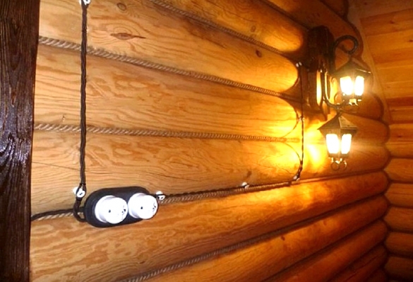

(разве что на изоляторах нормальное решение.)
