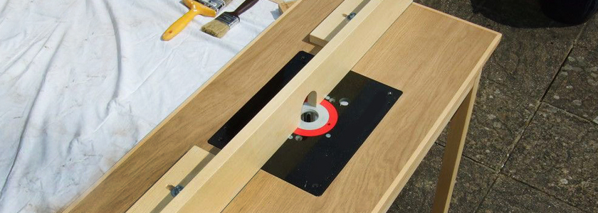

Размеры фрезерного стола зависят от габаритов обрабатываемых деталей, а также от роста самого мастера. Длина и ширина должны быть немного меньше столешницы, а высота станины составляет 850…900 мм, что соответствует наиболее комфортным условиям для работы стоя. Ножки самоделки можно сделать регулируемыми, что позволит компенсировать неровности пола или изменять высоту станины.
Столешница для фрезера
Размеры столешницы зависят от размеров обрабатываемых деталей.
dautovПользователь FORUMHOUSE
В домашней мастерской достаточно небольшого столика 500х500 мм.
Для обработки сравнительно длинных деталей (для профилирования кромок на дверных наличниках) понадобится столешница соответствующих размеров. Смотрим чертеж:

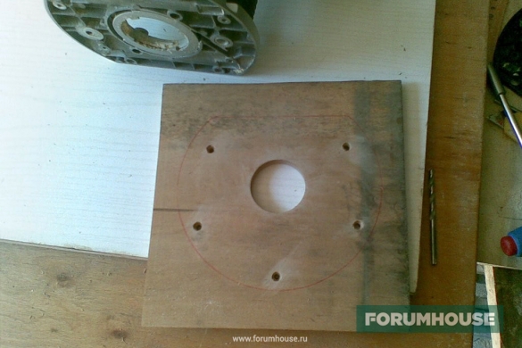

Монтажная пластина под ручной фрезер
К монтажной пластине с помощью резьбовых соединений крепится ручной фрезер. Поэтому к ее изготовлению необходимо отнестись со всей ответственностью. Материал, из которого будет изготовлена пластина, должен быть достаточно прочным, чтобы фрезер не вырвало во время работы (последствия можно себе представить). Это может быть прямоугольник из металлического или фанерного листа (но металл надежнее).
AlekXПользователь FORUMHOUSE
У мощной машины дури много. И если ее вывернет из стола во время работы мало не покажется.
– не рекомендуется, ведь чем толще пластина, тем меньше вертикальный вылет фрезы.Д
DgusepeПользователь FORUMHOUSE
Ножки могут быть и деревянными, но столешницу желательно делать из металла 3 мм. Для максимального поднятия фрезы.
Длина и ширина монтажной пластины должны соответствовать размерам подошвы ручного фрезера, с помощью которой электроинструмент будет крепиться к столу.

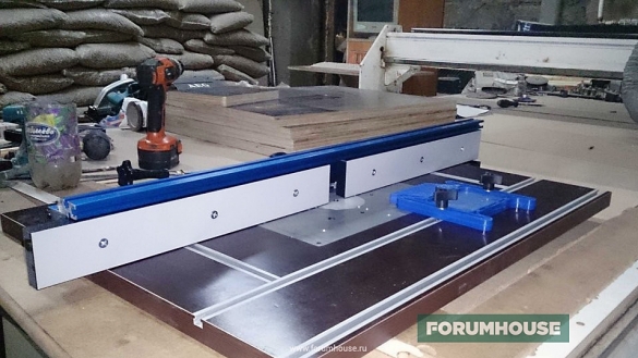

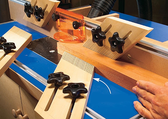

Продольный упор для заготовки
Продольный упор можно изготовить из обычного листа ДСП или из обрезной доски. Упор необходимо делать подвижным, чтобы обеспечить возможность регулировки горизонтального вылета фрезы. Для более точной регулировки по бокам столешницы можно прикрепить измерительные линейки.
Конструкция фиксирующего механизма, позволяющего закрепить продольный упор в требуемом положении, предельно проста. Она может состоять из двух реек со сквозными продольными пазами и из двух резьбовых фиксаторов с барашками.
Вместо реек можно использовать два металлических уголка, которые прослужат дольше и не будут деформироваться под действием зажимов.
Чтобы пыль и стружка не мешали работе, продольный упор желательно оснастить пылесборником, к которому подключается стружкоотсос или небольшой столярный пылесос.
Продольный упор может делаться двойным, что заметно расширяет функционал фрезерного стола.
SuperkuzenПользователь FORUMHOUSE
Монолитный упор лишает возможности проведения массы операций, выполняемых на фрезерном столе, то есть делает стол малофункциональным.
Фрезерный стол может выполнять функции небольшого фуговального станка, если между двумя половинами продольного упора организовать регулируемый перепад рабочих плоскостей. Данная конструкция позволяет смещать одну половину упора относительно другой, выставляя один упор заподлицо с фрезой при помощи тонких деревянных пластин. Регулировочные пластины подкладываются под нерабочую поверхность упора.

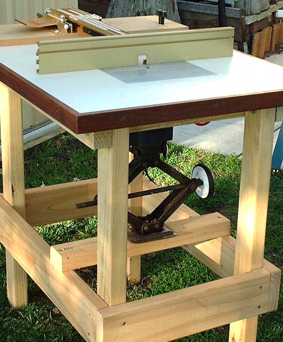

Лифт из автомобильного домкрата
Для создания подъемного механизма можно использовать старый автомобильный домкрат.
leon42Пользователь FORUMHOUSE
Лифт можно сделать из автомобильного домкрата: под фрезером полочка, на полочку крепим домкрат. Крутим домкрат – фрезер поднимается или опускается.
Для удобства ручку домкрата можно вывести за боковую стенку станины. Это значительно облегчит регулировку.

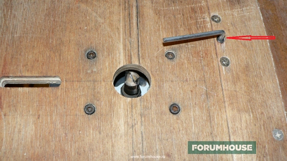

Лифт на основе резьбовой шпильки
Blackk Пользователь FORUMHOUSE
Уголок с резьбовой шпилькой прикручен к выступу на фрезере, на который в штатном режиме крепится измерительный штырь. В уголке для резьбовой шпильки нарезана резьба. Вращая шпильку, мы как бы ввинчиваемся в уголок и тянем весь фрезер вверх по направляющим. Соответственно, при вращении назад – фрезер опускаем.
В данном случае резьбовая шпилька имеет углубление под шестигранный ключ.

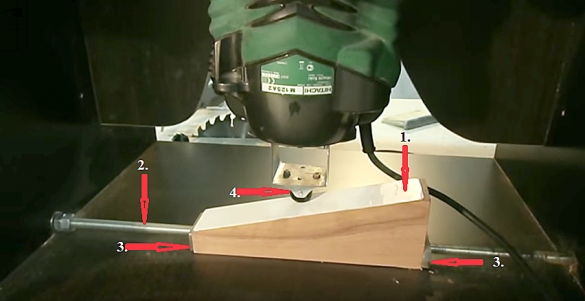

Лифт на основе резьбового клина
Еще одна эффективная и простая в исполнении конструкция лифта.
Механизм состоит из деревянного клина (поз. 1), в котором просверлено сквозное отверстие под винт (поз. 2). Благодаря металлическим платикам (поз. 3), прикрепленным по бокам клина и имеющим резьбовые отверстия, клин двигается в горизонтальной плоскости, поднимая или опуская фрезерную машину. Ручка подъемного механизма выведена на боковую поверхность станины. Для уменьшения нагрузки во время подъема, фрезер оснащен самодельным роликом (поз. 4).

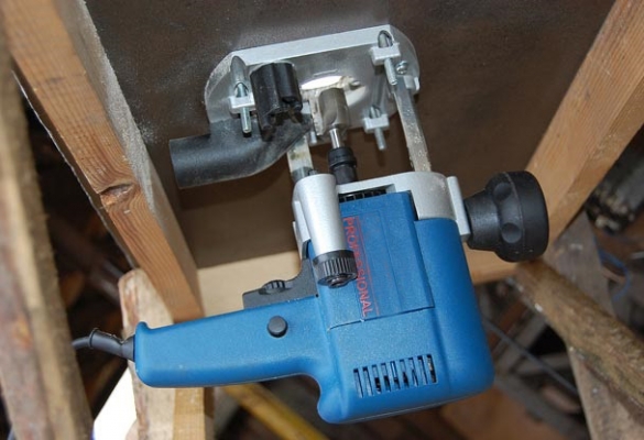

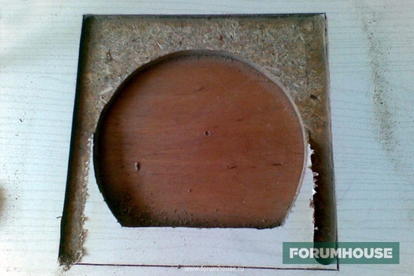

После того как из стального (или фанерного) листа будет вырезана пластина подходящего размера, в ней необходимо просверлить отверстия для крепления фрезерной машины, отверстие под фрезу (его диаметр должен соответствовать диаметру отверстия в подошве фрезера) и монтажные отверстия (для крепления пластины к столешнице).
В подошве фрезера имеются резьбовые отверстия, предназначенные для фиксации пластиковой накладки. Эти отверстия можно использовать для прикрепления фрезера к монтажной пластине с помощью винтов, имеющих потайную головку (штатная пластиковая накладка удаляется).
Если монтажные отверстия в подошве фрезера отсутствуют, то в качестве крепежа можно использовать металлические скобы-прижимы или штатные приспособления, предусмотренные конструкцией фрезера.
Монтажная пластина должна устанавливаться заподлицо со столешницей. Поэтому в столешнице следует сделать углубление соответствующих размеров.
